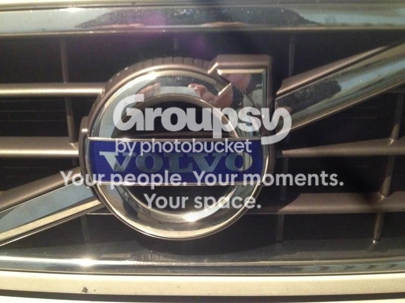

robo de logo adhesivo delantero
Hola, yo tambien pedi pegatinas frontales por internet y en tres dias perfectas, sin problmas.
Hola, acabo de pedir a la pagina 3 logos para mi C70 que a mi también me lo han quitado.
Cuando lo lleve a la revisión dentro de un mes preguntare si lo arreglan ellos.
Ayer me di cuenta que se había descascarillado parte de lo azul del mío, no se si por un chinazo o por que me lo habían intentado quitar, algo que por cierto no vale de nada ya que es una lámina de aluminio tan fina que en cuanto tiras se dobla sin posibilidad de volverlo a enderezar.
He llamado a repuestos y me han dicho que las letras con relleno azul se venden sueltas. 2,18€ y 15 minutos frotando con alcohol para quitar restos de pegamento es lo que me ha costado.
La referencia de la pieza para mi XC90 2012 es 31214625 1,80€+iva. No se si valdrá para otros modelos.
Hola,
después de darme cuenta de que me faltaba la parte azul del logo y leer por aquí que había una campaña en Volvo, me pase por el concesionario y sin ningún problema me lo cambiaron por uno nuevo en un XC60 del 2010.
Hace unos dias, un "simpatico" me quitó la pegatina delantera del logo y despes de leer este hilo me pasé por el concesionario y me lo han puesto en un "plis plas" y gratis. Mi XC60 tambien es del 2010.
Buenas tardes,
Hace una semana note la falta del logo en el frontal, menudo cabreo me lleve, me cambie de domicilio y dos días el coche en la calle y logotipo perdido. Después recordé haber leído algo en el foro sobre el tema y aquí me encuentro escribiéndoos y agradeciendo la información que volcáis aquí, pues ya me quedo más tranquilo ''no abandone al chiquitín a su suerte en la calle'',:_llh: y es posible que se despegara como en algunos casos aquí descritos. Llamaré al concesionario mas cercano y veré si todavía esta la campaña de la que habláis.
Confirmado, en mi C30 del 2011 se me cayó la parte azul y transparente del logo delantero, al principio pensé que la habían quitado y luego la encontré debajo del coche en el suelo del garaje. Lo comenté el lunes pasado cuando lo llevé a la revisión y efectivamente hay una campaña en la que te cambian tanto la parte de plástico como la de aluminio donde pone volvo de manera gratuita, incluso 7 años después y fuera de garantía. Cuando buscó por bastidor campañas pendientes que tuviese mi coche no encontró nada, pero al buscar el cambio del logotipo le apareció y me lo pidieron, lo pusieron 2 días después en 10 minutos que me acerqué al concesionario.
Hola comunidad, soy nueva por aquí. A mi también se me acaba de despegar el logo delantero. Alguien sabe si en Argentina también vale lo del cambio del logo en la concesionaria? O donde lo puedo comprar? Tengo un S60 T6 2013. Desde ya muchas gracias por su respuesta.
