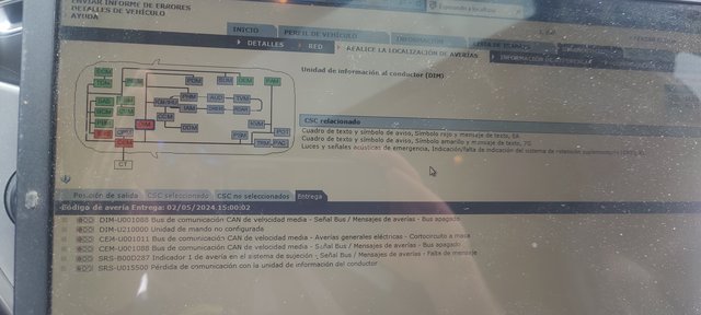

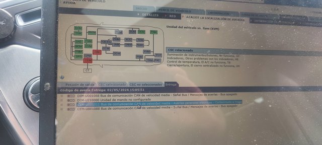

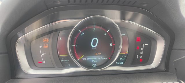

Muy buenas, la semana pasada me compré un dice en aliexpress aprovechando una promoción y pagué 40 euros por él, dice+dongle+vida 2014, pero resulta que cuando lo conecto al coche, un volvo xc70 de 2014,el cuadro digital se congela, empieza a mostrar fallos sin parar en el mismo y el coche se medio congela, en posición 2 de contacto, ni me deja subir ni bajar ventanillas, ni arrancar, ni hacer casi na, hasta que no saco el obd y espero un minuto, al mismo tiempo que el vida me da numerosos fallos en el can bus, pensé que era algo del coche, un cable de can bus tocando masa o algo así.
Pero resulta que en el taller donde trabajo tienen una autel universal y al conectarla, ni se congela el cuadro ni el coche y en posición 2 de contacto me deja subir y bajar ventanillas, arrancar etcétera y solo me marca como fallo presente averia en el modulo tvm, que bueno de eso ya he preguntado en otro post.
Como conclusión supongo que el Dice cutrechinorrillo este más que muerto, no?

Pues viendo que uno de los fallos que da es "Cortocircuito a Masa" creo que el problema es bastante claro.
