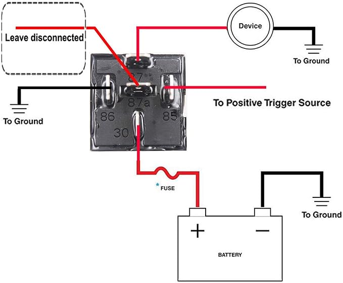

Conectadas directamente a la batería sí funcionan, el problema es que necesito conectarlas a las de posición para poder encenderlas y apagarlas desde dentro del coche.
