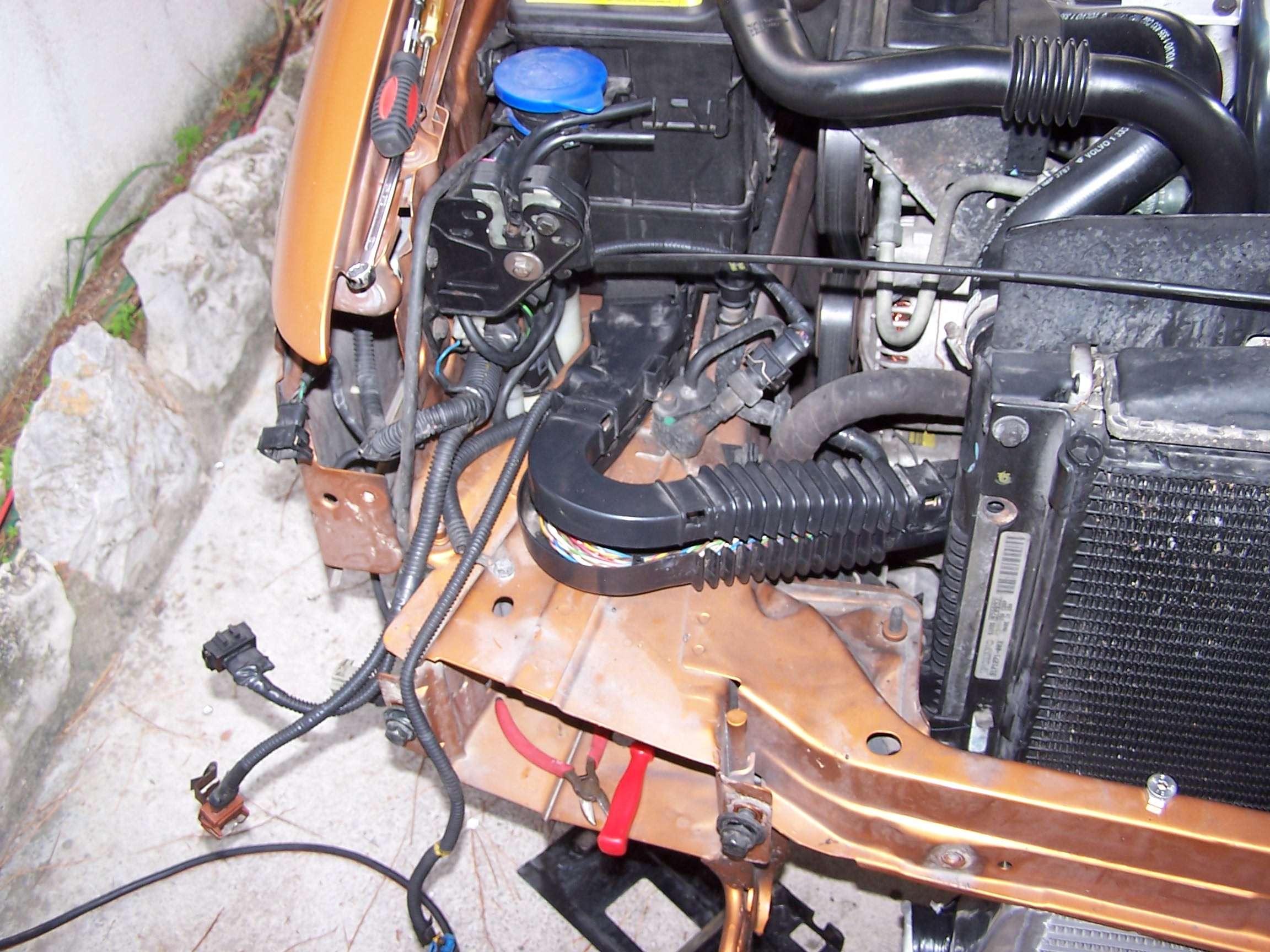

pero los dos presostatos tambien hacen que el embrage del compresor deje de funcionar por seguridad
eestos son en mi coche
y este es el otro
