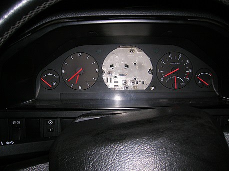

Tenemos alguna novedad, saqué el velocímetro y se lo mandé a un amigo electrónico para que le diese un vistazo, parece que los componentes que lleva son un poco raros y costó trabajo encontrarlos, anduve más de dos meses sin velocímetro ni cuentakilómetros, bastante incómodo por cierto, pero al final aparecieron y ya funciona.

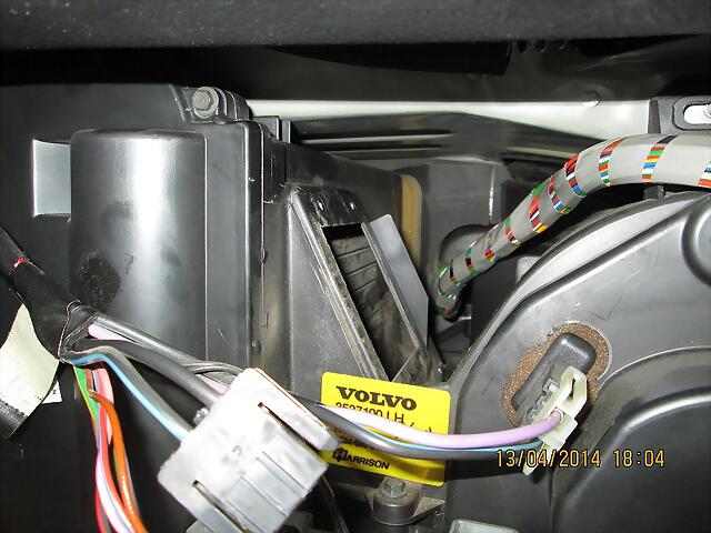

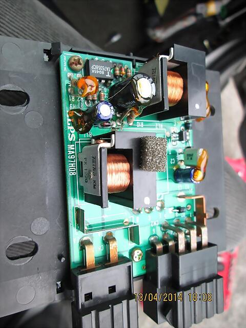

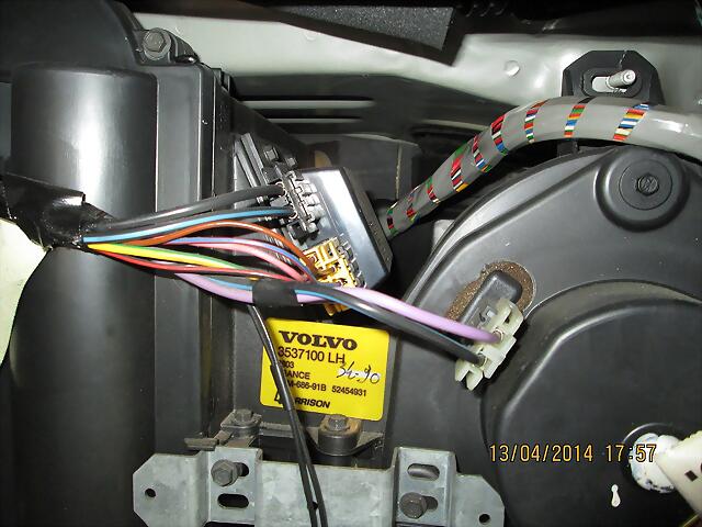

Otra cosa que con el tiempo dijo adiós fue la resitencia que regula la velocidad del ventilador de la calefacción, hacía cosas raras se aceleraba y paraba sin sentido y al final acabó parando por completo. Lo saqué y se lo llevé a mi amigo, pero las piezas son más raras aún que las del velocímetro y no hubo manera. Menos mal que garcias a otro amigo apareció otro módulo, por cierto era de un 940 con climatizador y de momento está funcionando perfectamente. Gracias otra vez Rafa.
