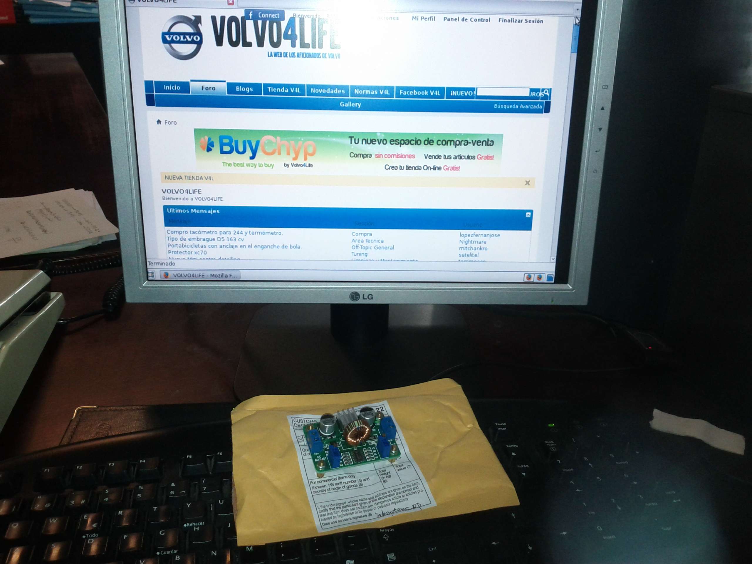

ya van llegando las piezas del nuevo RAMALOJI ON CALL SYSTEMS
de momento hoy ha llegado el alimentador
espero que durante esta semana llege la pantalla y el corazon ARM 11 con 2 gb
y algunos modulos mas

ME ACABA DE LLEGAR MI TERCER CARPC
tengo entretenimiento toda la semana
el kit complete trae cables serie ,eternet usb ALIMENTADOR 220 A 5V
2 DVD con propramas ,sistemas operativos wince.linux ubuntu android etc driver
y informacion varia compara la pantalla de 7" con una de 17"
LO MEJOR ENCENDER Y A FUNCIONAR.AHORA A BUSCAR UNA TARJETA SD Y COLOCAR TODOS LOS PROGRAMAS
DEL TELEFONO TORQUE. GPS IGO ,VOLVO ON CALL ETC ETC LA LECHEEEEEEEEEEEEEEE
