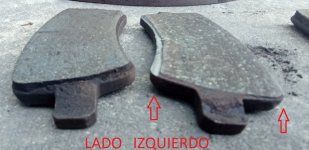

A tener en cuenta que los Volvo actuales suelen gastar mas pastillas traseras que delanteras, debido al control de estabilidad y al sistema hold que te mantiene el coche frenado en pendientes para facilitar el arranque. Es raro que te digan de cambiar las delanteras antes que las traseras. Revisa a ver si es que se referian a las traseras y se han equivocado al decirlo. Aunque veas unos 6mm de dibujo en las pastillas, no te confies. Las pinzas de freno son flotantes y se desplazan por unas guias que si no estan limpias y lubricadas, pueden agarrotarse y provocar que una de las dos pastillas se desgaste mas que la otra. Suele pasar con la pastilla interior y no se ve. Esto me pasó a mi con las traseras. Te pongo unas fotos:
Como puedes ver, una pastilla estaba para el arrastre y las otras 3 aun les quedaba dibujo. Como los discos ya tenían rebaba, cambie discos y pastillas.
Otra cosa curiosa, cuando quitamos el freno de mano electrico y arrancamos, debemos saber que el coche no libera las 2 pinzas de freno a la vez, sino que libera una, e imediatamente despues la otra, si arrancamos con prisa, podemos provocar mayor desgaste en las pastillas de un lado (creo que del derecho).
