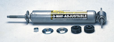

yo he localizado unos amortiguadores para convertir la R AWD de nivomat a suspension trasera normal
con amortiguadores de COMPETITIONENGINEERING MOROSO de tres ajustes que me convencen mucho ,
los suelen llevar los CAMARO COPO son como los koni red ajustables y a precio de risa
https://www.chevrolet.com/performance/copo-camaro.html
images
images
un amortiguador con una tegnologia propia muy interesante
especiales para circuito o racing
son ajustables en tres relaciones: 30/70, 40/60 y 50/50.
Estas proporciones representan el porcentaje de la fuerza requerida para comprimir y extender la unidad de choque
el primer número es la compresión y la segunda extensión.
