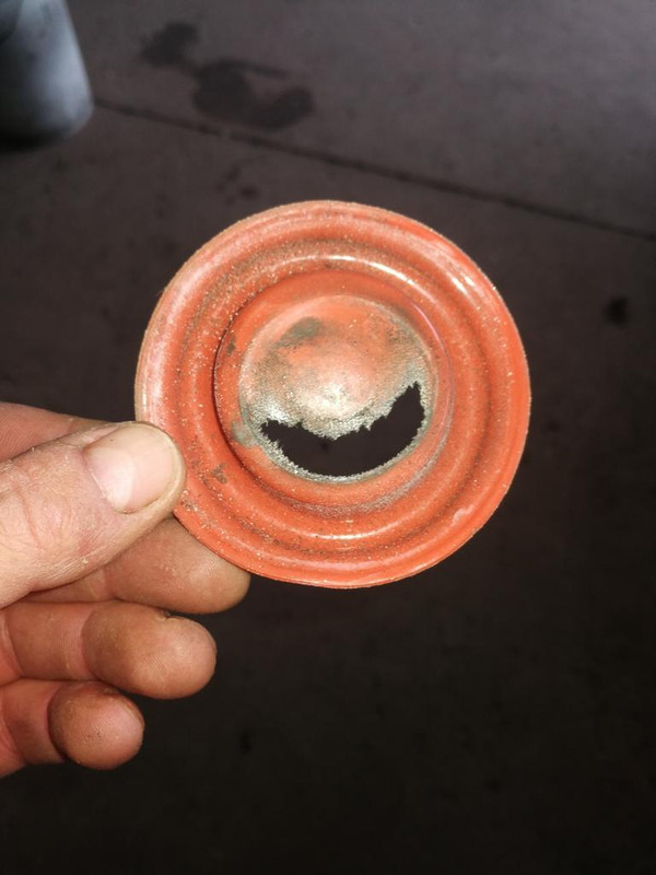

He desmontado la wastegate vieja y la junta esta que se deshace, voy a mirar de fabricar o contactar con una empresa que hace juntas que esta en mi ciudad.
Hoy seguramente vaya a pedir el regulador de presión de gasolina, sabéis si puede ser el causante de los pequeños tirones y la falta esa de potencia?
