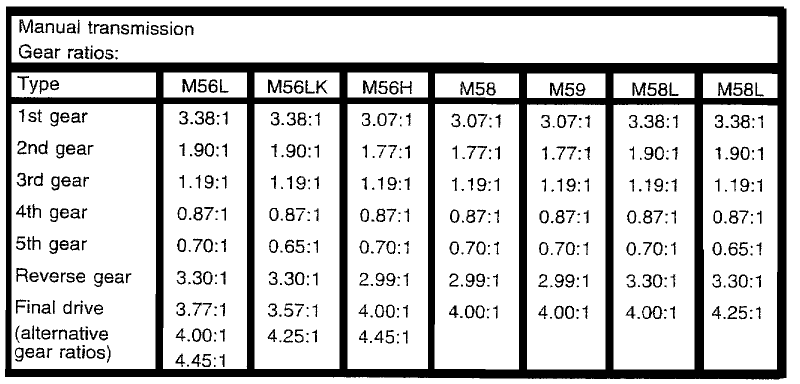

Ya puestos que diferencias de desarrollos y de construcción entre una y otra hay?, el tema del autoblocante ya lo se y no me preocupa mucho porque el coche asi no pierde mucha rueda.
P.D: las M58 son para los AWD

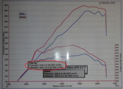

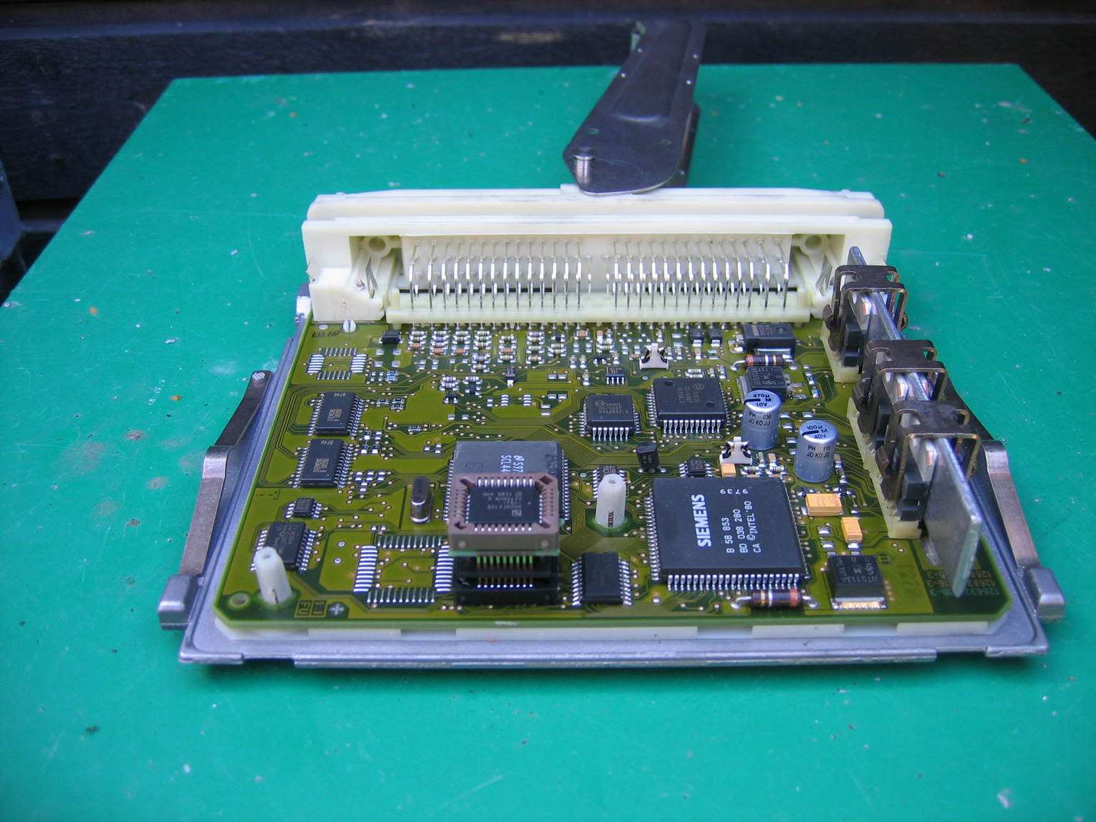

Yo llevo centralita de R en mi T5R, lo unico que te tienen que quitar el "chiptuner" es el inmobilizador, anulandote ese sistema funciona perfectamente.
Peeeeero, yo me decantaria por estas centralitas inglesas muuuuy suculentas, son centralitas listas para instalar en tu 850 y que arranque perfectamente pero con la particularidad de llevar una conexion USB para luego tocar tu todos los parametros que quieras, una maravilla vamos, yo por que cuando las conoci ya tenia todo hecho en el coche sino hoy en dia tendria una de estas:

Bueno puestos días ando mirando para hacer la electrónica y me viene el chiptuner y me dice que tengo que poner una sonda lambda de banda ancha para poder leer la mezcla.... Que pensáis???Me está volviendo loco entre que tiene mucho curro y otras cosas.... No se qué hacer.. Sabéis algún chiptuner (que sepa de Volvo claro) por la zona de La Rioja Aragón.....
Comoooo? Es la primera vez q oigo eso
Yo me acercaría a Barcelona a chipodromo (upsolute) o miraría algún reprogramador en Suecia que te la haga a medida, se queda el coche un tiempo parado pero merece la pena

te podria recomendar a RUI de portugal ,llevo dos ECUS suyas y estoy muy contento
tiene experiencia y te la puede ajustar a tu preparacion ,ademas me recomendo alguna modificacion interesante
en programacion base

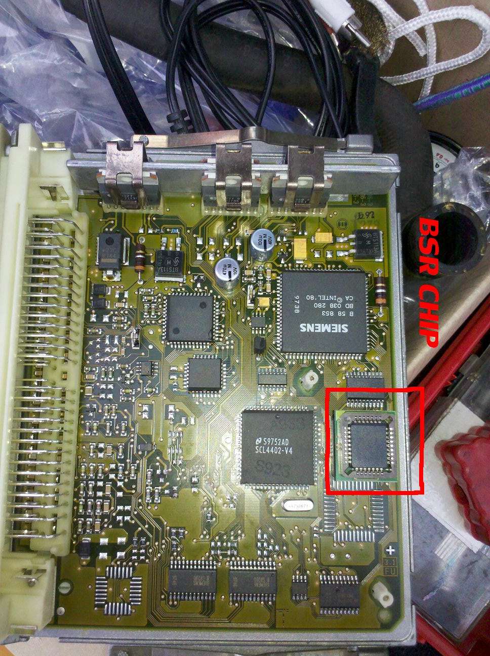

sobre BSR su ECU era buena hasta que se murio el modulo de encriptacion en pleno adelantamiento
nunca mas un chip con modulo de encriptacion tipo BSR
si te va la programacion como te dice aaron galicia la opcion TURBO TUNER es muy interesante
