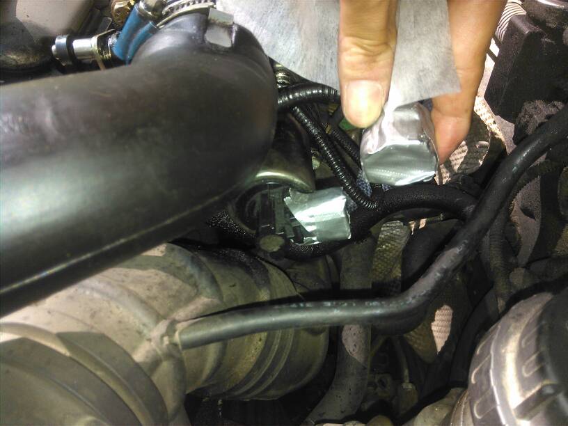

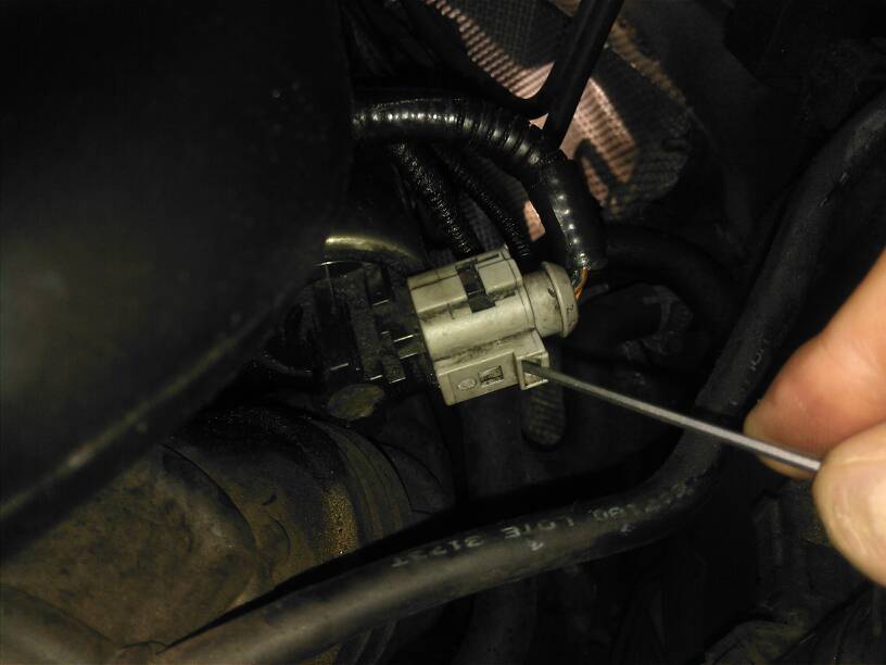

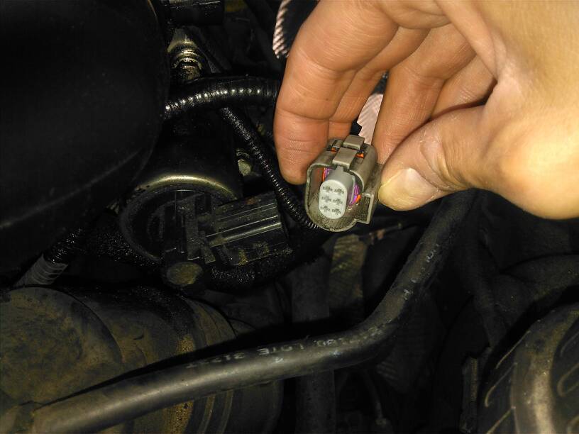

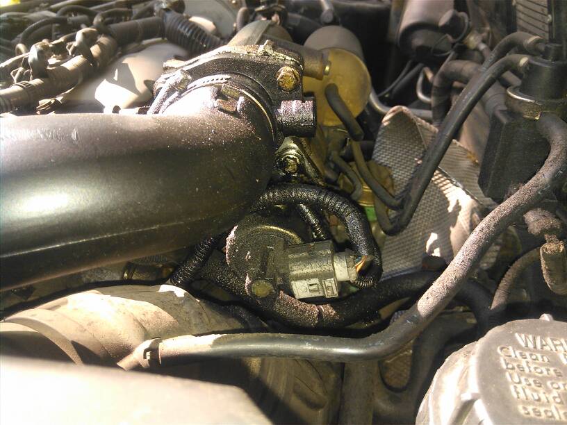

Hola señores,
Parece que estoy haciendo un curso acelerado de la puñetera EGR.
Se trata de un S40 2.0d SII, he probado a desconectarla y lo mas llamativo que hacia hasta ahora era la sensacion de que el coche se ahogaba cuando dejabas de acelerar y volvias a acelerar. Al desconectar ese problema desaparece, pero me ha salido un aviso en el cuadro de revision de motor necesaria o algo asi.
La he vuelto a conectar, creo que esta valvula ya esta obstruida y no se cierra del todo. Tambien he notado que por el tubo de escape echa mucha carbonilla, ensucia el parachoques trasero e incluso un poco el maletero, puede ser de la EGR tambien???
Tuve la genial idea de echarle dos litros de gasolina al deposito y despues de venir de un viaje corto, 120 Km, el coche se quedo sin fuerza al salir de un semaforo y se calaba, tras 3 minutos de canguelo el coche funciono bien. A los pocos KM volvio a hacerlo, esta vez sin parar el coche, fui acelerando al ralenti y otra vez en 2 min. funcionando. Le he echado mas gasoil por si era la gasolina. Esto fue ayer, asi que seguire contando.
Creo que voy a tener que desmontar la EGR para limpiarla y la idea es condenarla con una chapa o lo que sea.
Ya que desmonto, quiero limpiar el tubo que va a la admision que debe estar lleno de carbonilla, alguna recomendacion o consejo???
