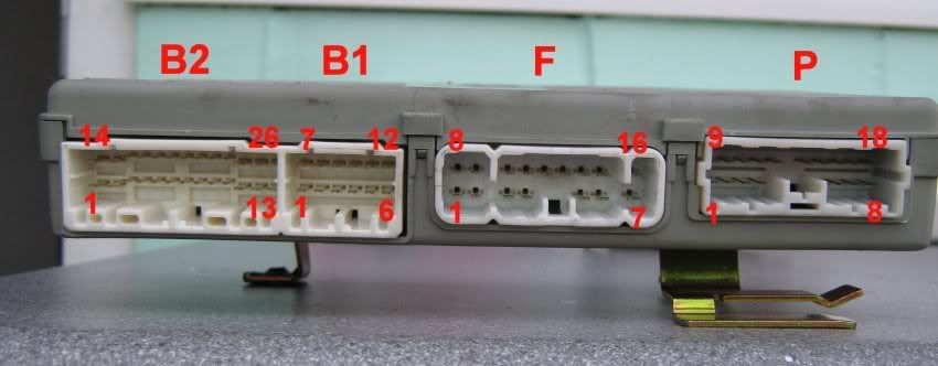

Aqui una foto del CEM donde se ve el conector que nos interesa, el de 18 pines, al nº15 iría el cable ¿marron? de la ruletilla.
Y la ubicación del CEM, el conector amarillo es el nuestro.
Algo dicen de llevar el otro cable que sobra (negro) a las pistas esas verde y marron que se ven, igual se refieren hacer masa en la tuerca que se ve debajo, lo miraré mas detenidamente.
