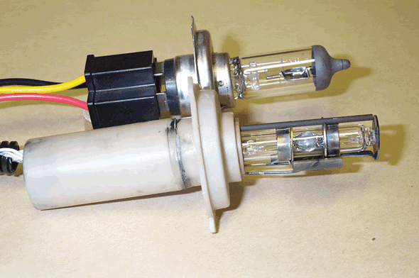

recuerdas si en se colocan las lampaeras habia un adaptador y se podia meter una lampara mayor ?
si se pudierN COLOCAR LA h4 QUE HAY BIXENON SERIA LA [leche]
pues me venian con bombillas los faros pero juraria que es identico al faro antiguo el soporte de la bombilla y tipo de anclaje
volciruel dijo:
algunos faros traen un adaptador a H7 de chapa pero si quitas el adaptador puedes colocar una H4
por eso mi intriga a ver si alguien tiene esoso faros y le hace una foto
seria [leche] poder colocar una lampara de xenon h4 ,cortas y largas

Hola Ramaloji,acabo de hacer 3 fotos al faro por detras espero que te sirva,lleva como dos tornillos para quitar el embolo donde va la bombilla,me interesa ese invento ,podiras ponerme mas informacion precio etc?

muchas gracias , ver si hacemos entre los dos un gran invento y a ver si puedes colocar unas fotos mas nitidas [pc]
te explico :
creo que en el mercado japones en esos faros en las cortas colocan lamparas H4 que son mas anchas y pueden llevar do
filamentos el de cortas y el de largas (aunque solo usen uno)
en otros mercados suelen colocar esa pieza para usar lamparas de un solo filamento H7 y usar can mascara o sombrerete
en las luces de cortas
hay en volvo nuevos y en otros coche lamparas de xenon con el casquillo de H4 que hacen cortas y largas
asi que si se puede colocar una lampara H4 en ese reflector solo quitando ese anillo adaptador seria la leche
tener un faro con bixenon y por partida doble
pongo algunas fotos de google pero mirate los tipods de casquillo tu tambien a lo mejor te interesa
mirar los adaptadores que hay el primero con mascara para no deslumbrar el segundo a pelo

la cuestion seria meterle una lampara bixenon cortas y largas con casquillo h4 como la de los nuevos volvo pero a precio
reducido como los chinos [jajaja]
http://images.google.es/images?hl=es&lr=&um=1&sa=1&q=bixenon&btnG=Buscar+imágenes&aq=f&oq=&start=0
Entiendo,pero tambien habria que hacer un circuito para que al dar las largas no encienda la luz destinada a ello si no que avance en su casquillo la de cruce,y claro tambien para que al dar rafagas encienda la original ya que la de xenon no podria...
volciruel dijo:
nada de hacer circuitos el xenon va siempre encendido con las cortas y el cable de las largas se conecta al electrioman
y cuando das largas se desplaza la lampara no hay que hacer nada ademas ya suelen traer el conector estandar o dos
terminales fastonpara conectar el electroiman como si fuera la bombilla de las largas
puedes hacer una prueba consigue una bombilla H4 (las que llevan tres terminales) y quitale ese adaptador que trae el
faro donde va la lampara H1 de las cortas y si encaja bien es que el faro del C70 esta fabricado para poder colocar los dos
tipos de lamparas solo faltaria el alambrecito que hace de retenedor para la lampara H4 ,pero eso es cosa menor
entonces sera la leche
