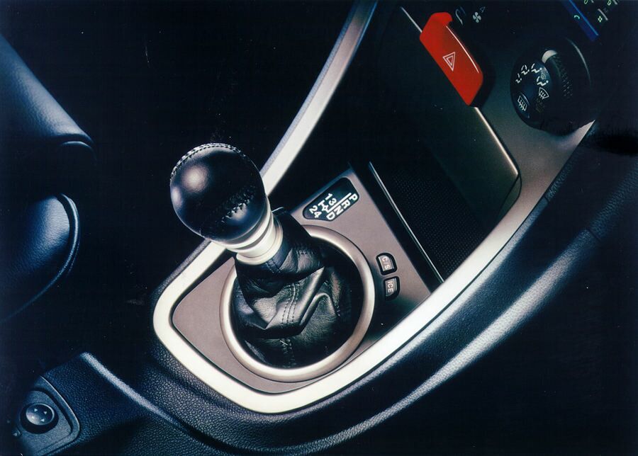

Sobre los Alfa, lo estoy buscando, pero estoy seguro de que existió un cambio automático en los 156, "de los de verdad" (con su convertidor de par, su camisita y su canesú ;D), pero que además ofrecía la opción de manejo manual... en H, nada de secuencialismos ;)
Estoy en ello
Juan, atento a la afoto, que gentilmente me han buscado por ahí:
Kynkos dijo:
Coooomo me gusta esta foto..... >cuerno>
la cuestión es si este coche tiene embrague o no...ahí está el tema. La idea es esto mismo, pero con embrague.
