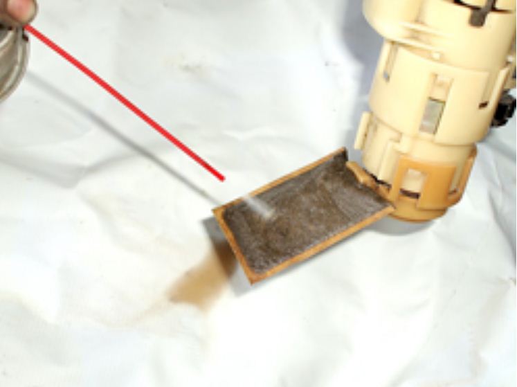

sobre sustituir el radiador de la calefaccion ,tu mismo debes de saber si es necesario .suele manchar el suelo o empañar con exeso los cristales
la bomba . si funciona en principio no hay que cambiarla .eso si puede que el anterior dueño usara gasolina con mucha basura
y pueda estar atascada el calcetin o filtro del deposito ,con sacarla linpiar el calcetin o colocarlo nuevo resuelto

muchas veces la falta de flujo de fuel puede ser motivo de daños al motor graves
asi que es un tema a tener muy en cuenta
asi que la mejora de la linea de fuel deberia de empezar por el principio
el primer punto a revisar seria la bomba de gasolina mas concretamente su filtro
pues en la mayoria de los casos la bomba sera capaz de entregar mas presion y caudal
del necesario pero si el filtro de la bomba esta sucio no pudra tomar la gasolina del deposito
asi que abrir y limpiar el filtro de la bomba o mejor cambiarlo por uno nuevo
es una especie de calcetin que lleva la bomba de gasolina en la parte de abajo
por donde chupa la gasolina, lo ideal es cambiarlo o por lo menos una buena limpieza

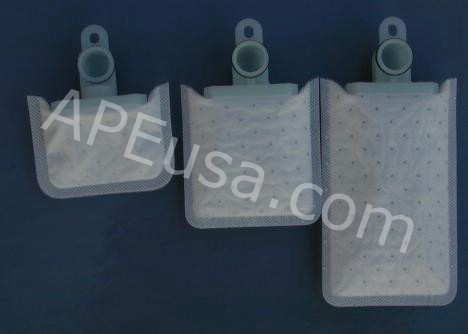

filrtros nuevos de diferentes tamaños
