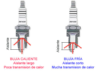

Aqui os dejo información que considero buena sobre las bujias..... sigo documentandome para saber si la averia radica en este problema.

El grado térmico equivale a la capacidad de la bujía para transferir calor a la culata y, de ahí, al sistema de refrigeración del motor. Una bujía «fría» es la que transmite mucho calor a la culata; una bujía «caliente» es la que transmite menos calor. Es decir, la bujía no es «fría» o «caliente» por la temperatura que alcanza, sino por el calor que trasmite.
La parte de la bujía que está dentro de la cámara se ensucia con los residuos de la combustión. La forma de eliminar esos residuos es hacer que la temperatura de la bujía sea suficiente para quemarlos. Dependiendo del tipo de motor, la temperatura que hay que superar para que se produzca la autolimpieza de la bujía está entre 350 y 500º C.
Si la temperatura es demasiado baja, los residuos no se queman completamente y quedan depositados sobre los electrodos. En un caso extremo, pueden acabar por impedir que salte la chispa.
Si la temperatura es demasiado alta, la bujía incandescente podría iniciar la combustión antes de que salte la chispa (preencendido). Esto produce un funcionamiento anormal del motor, y puede provocar graves daños si ese avance indeseado del encendido provoca detonación. La temperatura que no hay que superar para que se produzcan estos efectos se sitúa entre 800 y 950º C.
El grado térmico que debe tener la bujía depende principalmente del tipo de combustible y la temperatura de la cámara. A efectos prácticos, los factores que determinan el grado térmico son la relación de compresión, el tipo de admisión (atmosférica o forzada) o las condiciones de funcionamiento.
Si un motor necesita que sus bujías disipen mucho calor, éstas se construyen para que el calor producido llegue más fácilmente a la superficie donde se unen bujía y motor. De la misma forma, cuando un motor requiere que sus bujías retengan calor, éstas se construyen de forma que se dificulta la evacuación del calor desde la bujía hacia el motor.
Para conseguir los distintos grados térmicos, lo que varía es la parte del aislante que separa el electrodo central de la pieza que lo recubre (donde está la rosca). También influyen los diferentes materiales empleados en el aislante y los electrodos, que conducen más o menos el calor.
Existen escalas normalizadas de grado térmico pero los fabricantes de bujías no se refieren a ellas en la información que proporcionan al público. Cada fabricante tiene su propia escala de grados térmicos, que distribuye conforme su criterio y nombra de forma propia (con números, letras o combinaciones de ambos).
Para que los usuarios puedan saber qué bujías son las adecuadas para un motor determinado, los fabricantes de bujías editan unas tablas en las que facilitan esta información, y también en algunos casos editan tablas de conversión de las referencias de un fabricante a otro. Cada fabricante tiene sus propios criterios para la fabricación y, por tanto, puede haber diferencias entre las bujías «equivalentes» de los distintos fabricantes.
No se modifica un motor si se cambia el grado térmico de la bujía, sino a la inversa. Sólo tiene sentido poner bujías de diferente grado térmico que las recomendadas por el fabricante en motores que han sido modificados, si sus condiciones de trabajo han variado sustancialmente.
