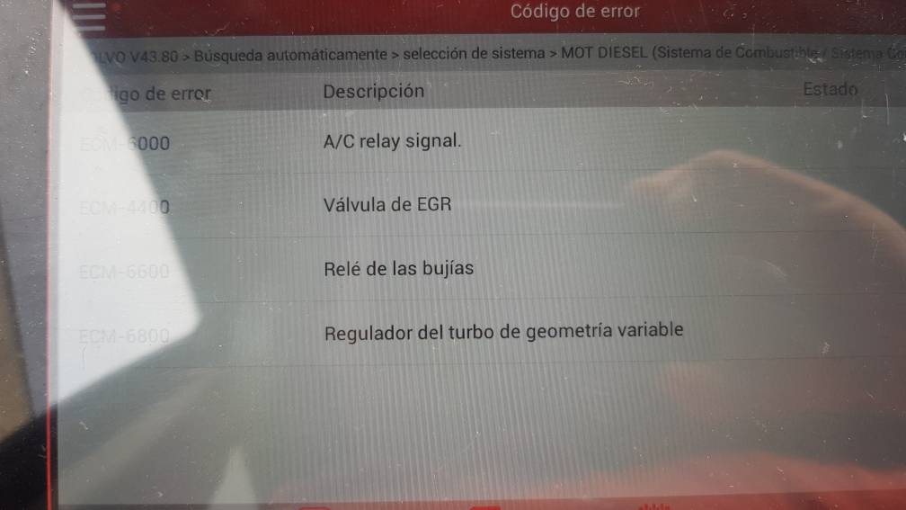

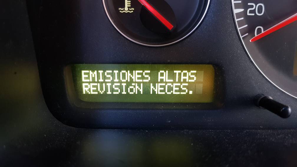

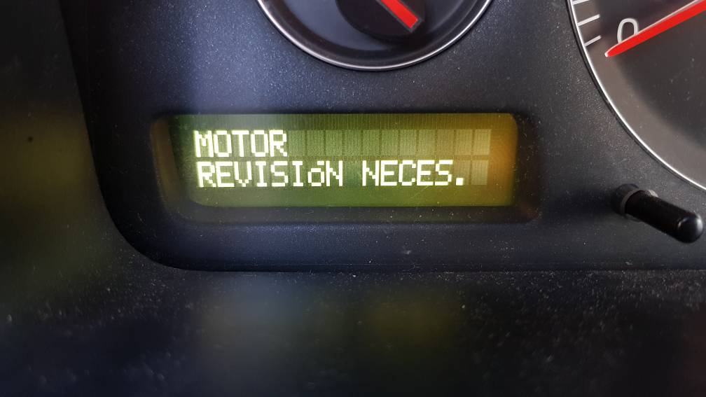

El viernes me salieron 2 mensajes y el coche se me murió entrando a la autopista.(fotos)

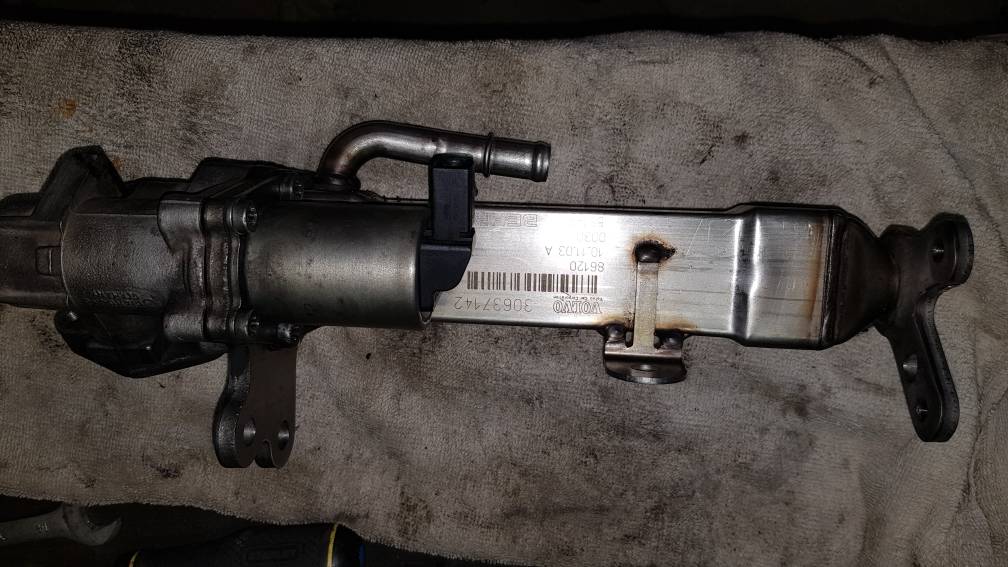

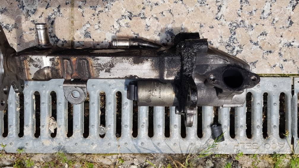

Referente al 1er mensaje he seguido los hilos del foro y vídeos de YouTube y procedí a limpiar la egr, el enfriado y el sensor (fotos).
Después de volver a montar todo el coche sigue igual.

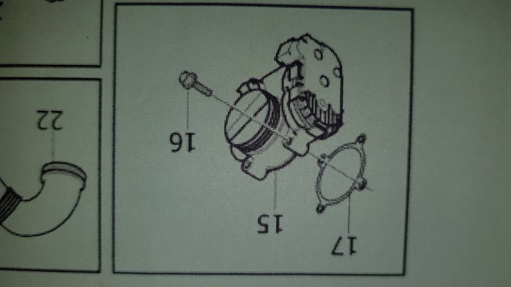

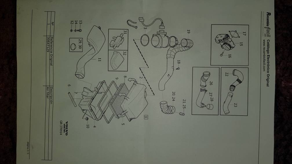

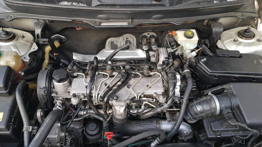

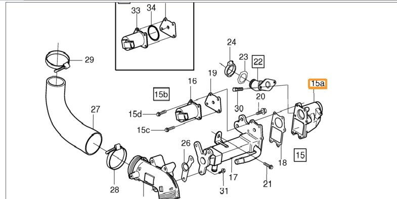

He leído que podria ser el cuerpo de mariposa, pero no lo encuentro, se como es x la imagen del despiece,(foto) pero no tengo narices a encontrarlo, algunos haceis referencia a una barrita negra en el frente del motor, pero mi coche no la tiene.
Yo tengo el motor D5 163cv.

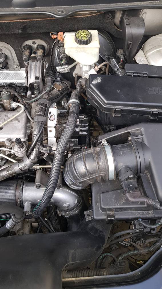

Me podéis decir donde está el cuerpo de mariposa en este motor (foto). Para comprobar q no sea eso.

Buenas. Por lo visto parece que te va a tocar limpiar la EGR.
Lo siento. El de 185 CV es diferente y por más que intento buscarla no la encuentro.

Limpie egr, sensor, y el enfriado de gases; lo monté todo y no hay caso, los fallos siguen y el coche no va ni pa tras.

Hoy he revisado x pura casualidad la caja fe fusibles del compartimento del motor y el fusible N°11 estaba quemadolo he cambiado y ha desaparecido 1 de los mensajes (mensaje de la foto ya no sale)
Enviado desde mi SM-G950F mediante Tapatalk
Ahora solo me falta dar con el problema de este mensaje.
