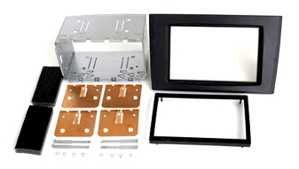

Con todo esto vuelvo al principio de la historia. Para la integración de un multi doble din (tiene que quedar de película en el espacio de la botonera del XC90) la solución menos engorrosa sería desmontar la botonera y ubicar los controles en otro sitio (o sitios) . Mantener el equipo de serie y hacerlo compatible con el nuevo. Toma ya, hay es na :;:;>> :;:;>>
