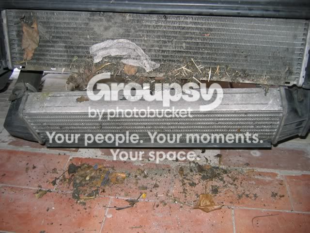

pero antes de hacer nada lo primero que te recomiendo que hagas
si ni lo has hecho es desmontar el radiador de agual
el intercooler y limpies todo perfectamente no se puede uno imaginar la cantidad de masquitos y bichos que
atraviesan el radiador del AC y SE QUEDAN TAPONANDO EL PASO DE AIRE AL INTERCOOLER Y RADIADOR DE AGUA
puedes ganar mas de -15 º
te puedes encontrar asi el espacio entre el radiador y el INTRECOOLER taponado de mierda
el paso de aire
LA BUENA REFRIGERACION DEL MOTOR ES MEDIA VIDA DEL MISMO
Y LA ENTRADA DE AIRE FRESCO ,COMO 15 CV MAS

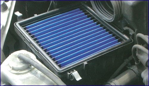

despues y a la vez el tema filtro aire y limpieza caudalimetro ya esta esplicado por
aqui muy bien asi que obiamos esa explicacion

vamos a hacer que el motor respire un poco mejor con una entrada directa de aire
a un a costa de perder el silencio de la admision

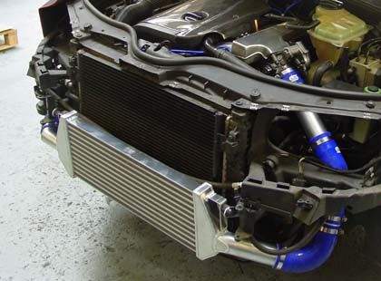

con la inversion de la ruta del aire al intercooler .como hacen los nuevos R de 300 cv [reinonas]
bueno la actual es una mezclea de ambas salida superior y baja al intercooler
una muestra de la ruta del aire en algunos volvos
esta es el resultado de la ruta por arriba sin muchas conplicaciones pero ganando algun cavallito
una comparativa de las diferentes rutas del aire en volvo
o bien la formula que mas me gusta eliminar el interculer que esta entre el radiador del AC y el de refrigeracion
y colocarle uno nuevo en un sitios mas fresco AHORA CON IMAGENES REALES DE VOLVO

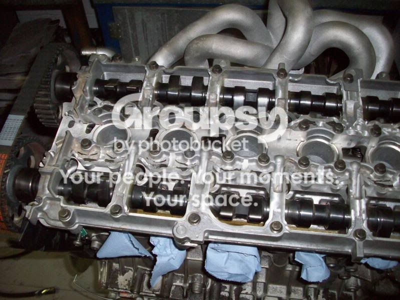

mientras buscaba cosas me encontre con esto TRILLIZOS
recopilado de otro post pero es interesante tenero aqui.

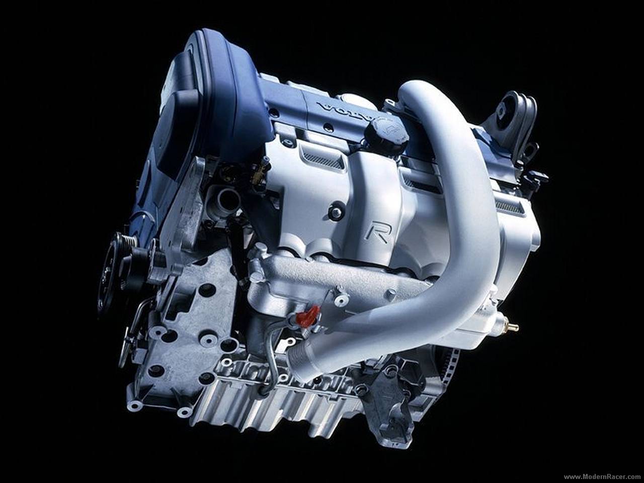

ASI TENDREMOS MAS CLARO LAS POSIBILIDADES DEl MOTOR DE NUESTRO COCHE
cada motor da lo que puede dar en funcion de partes mecanicas fijas
y solo modificanfo estas puedes mejorar la respuestas al margen de poder OPTIMIZAR
el motor en algunos aspectos,PERO LO QUE SE DICE CHICHA SOLO HAY UNA FORMA
no nos dejaremos influir por falsos mecanico que no propones la [leche] por solo [pc] 300 €
la mayor diferencia en cuanto a motores iguales es la diferente geometria y cruce del arbol de levas
asi que cualquier reprogramacion que se haga sin tener en cuenta ese factor no es correcta
la diferiencia fundamental de mi motor de 140 cv y el del r de 250 cv es el arbol de levas
el de 140 cv por ejemplo solo abre el 75 % de la altura de la valvula de admision y durante menos tiempo
que esel encargado de decir cuanta mezcla entra y durante cuand¡tos grados de giro del del cigueñal
por mucha presion que metas y mucho inyector gordo como el arbol de levas no tenga una buena distribucion nada de nada
puedes comprar los arboles de levas del R volvo la vende
mirate el video y lo veras mas claro
y pulsa el cuadradillo y cambia tipo
Elija Swith to Standard o Performace y Pulse en PLAY
Comparación ejes de leva competición, control de válvulas.

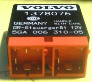

ayer me llego el cruise control completo desde estados unidos que era lo unico que no tenia mi safron
por la impaciencia monte la mitad .sin hacer ninguna foto pero si hoy por la tarde no llueve hare alguna foto
del acabado
si alguno le interesa el tema dire que el precio de todas las piezas en la volvo superan los 1000 €
mando volante 190 e ,rele de control 350 €,bomba vacio 300 € .piston vacio 275 € inteurptores pedal x 2 60 €

consegui el rele elctronico de contral por 100 € .pero al final de golpe.
HE CONSEGUIDO TODAS las piezas necesarias en un proevedor de piezas usadas en perfecto estado por solo 99 €

al final opte por un filtro civilizado SIMOTA y su kit de limpieza el precio esta muy bien y son rapidos de envio
VOLVO C70 V70 S70 850 Simota Performance Air Filters | eBay

filtro aire y kit limpieza y engrase SIMOTA en ebay.......................................................................... 60 €

asi es el rele del cruise
