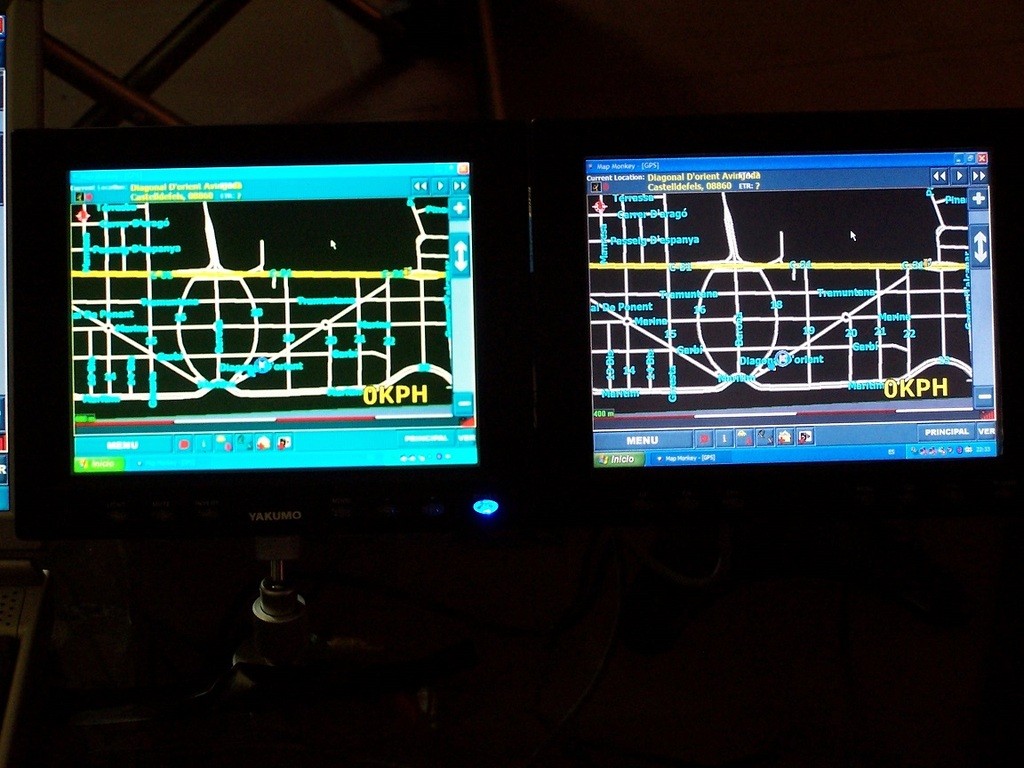

lo primero que debes saber es que las pantallas de DVD solo tienen unos 330.000 pixeles
y una de PC de tipo VGA unos 1.200.000 algo asi como cuatro veces mas
empiezo la carga de imagene para que veais la diferiencia
entre dos pantalla Hitachi de 8" exactamente iguales por afuera
pantalla hitachi 300.000 pix 60 € perfecta para ver dvd nula para pc
misma pantalla pero de resolucion vga 1.200.000 pix y 250 €
las dos pantallas juntas una al lado de la otra
como se ve la diferiencia es notable.

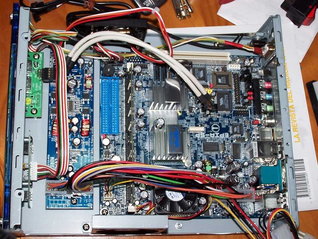

seguiremos por el pc
como pc podeis usar varios tipos desde el de casa conectado a 240 v conectado a un inversor de onda senoide
y un consumo de mas 15 aperios hora
hasta un portatil
pero lo ideal es una placa mini ATX a 1000 mhz hasta 2000 mhz con procesador via
y fuente de alimentacion a 12 o 24 v
ventaja de la placa mini atx via su bajo comsumo unos 3 amperios hora
aunque ahora con los mini pc tipo asuss ee la cosa se me pone dificil de decidirme por
este ultimo
placas mini atx con cajas metalicas pequeñas ideales para coche y fuentes de alimentacion a 12 v

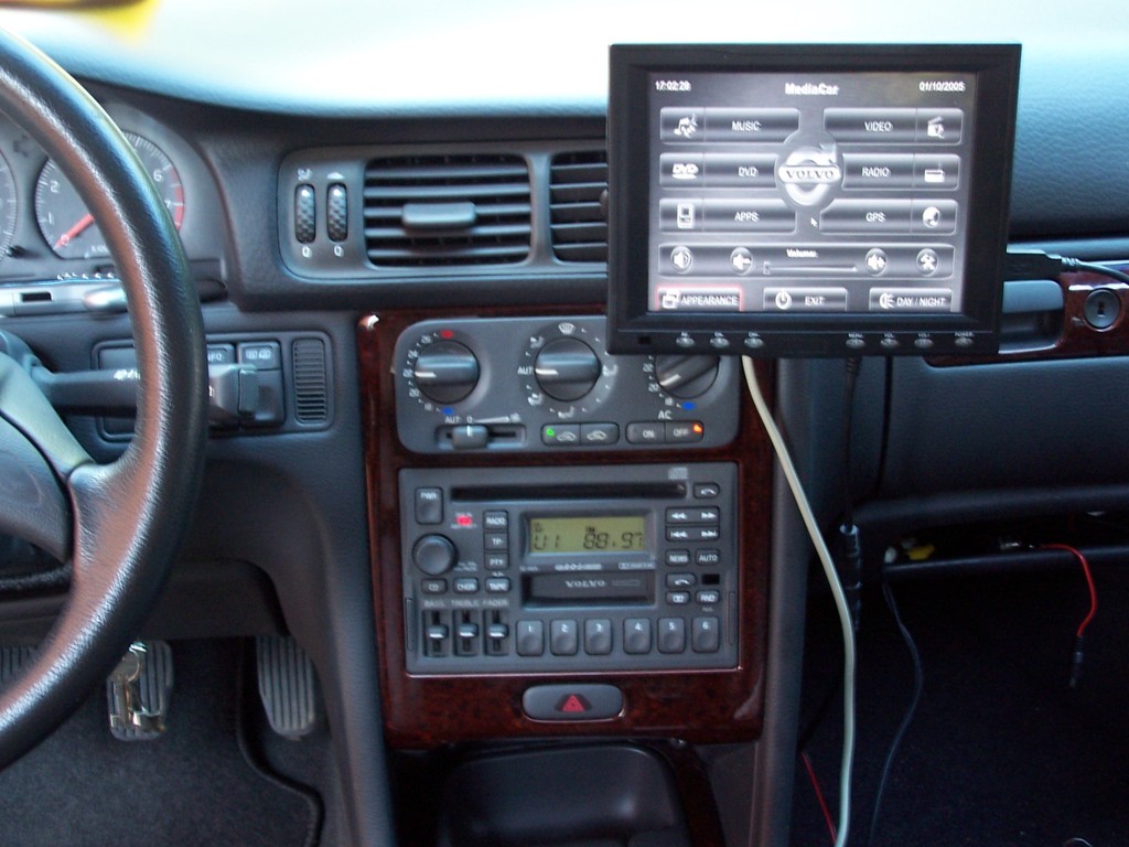

la mayoria empezamos con un portatil viejo conectado a una pantalla de 6 " a 8" con panel tactil
un cargador pc de coche al mechero y metida bajo el asiento
despues viene el integrar la pantalla en el salpicadero o colocar una escamoteable
pantalla integrada
pantalla escamoteable y con panel tactil

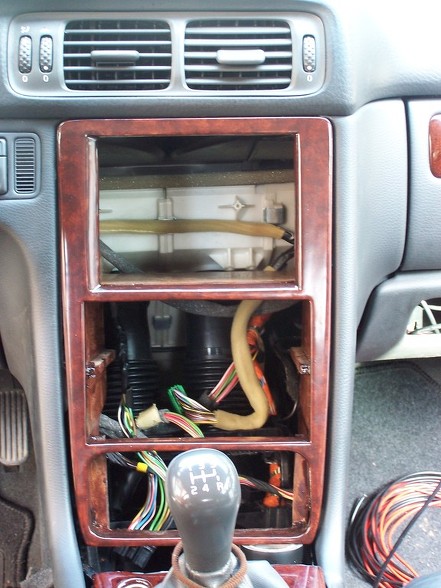

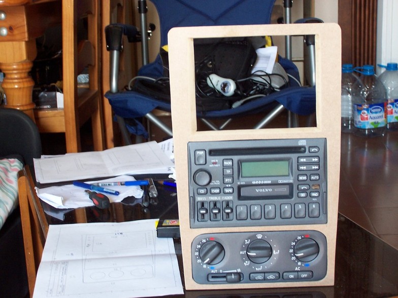

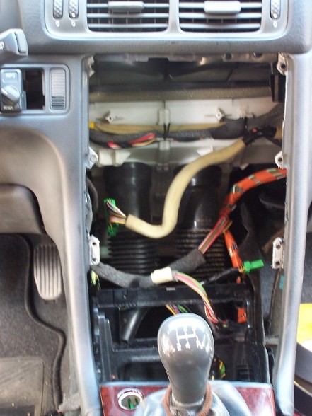

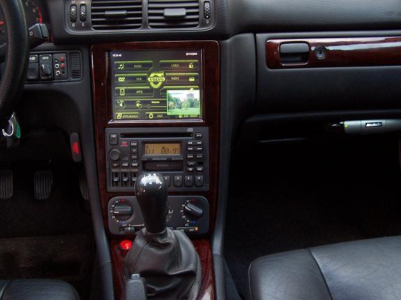

seguimos con el montaje del frontal donde colocaremos la pantalla
en mi caso desmonte el original sin desmontar los laterales y corte la parte del cubre puente
eliminando el cenicero
el frontal ajustando los equipos ,sin pantalla y sin tintar
ajustando el panel frontal de madera prensada o DM ( no hice la foto sin tintar asi que esta es solo para
que os hagais la idea) debeis de ajustar las escuadras que cojeran el mueble a dos pilares que hay al fondo
y con dos tornillos a los laterales en la zona inferior
hay que recortar un poco los nervios de plastico para que entre bien el mando del aire

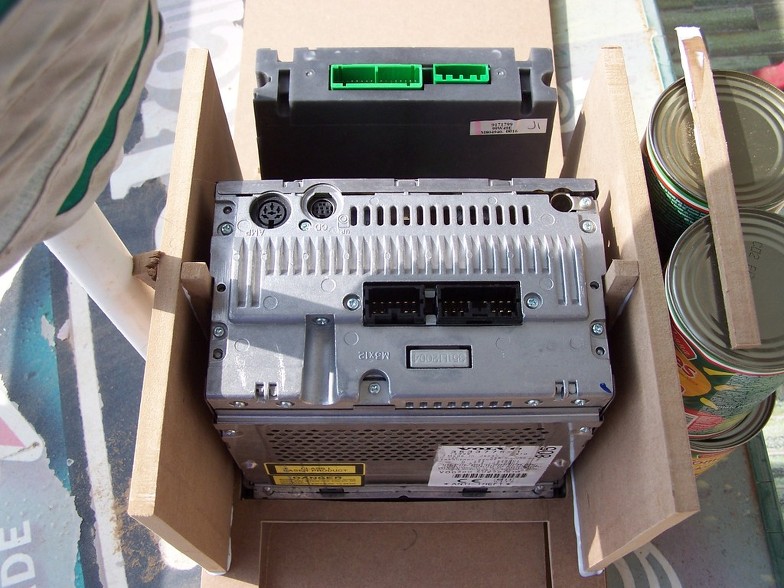

vista trasera del frontal con las guia para soportar la radio original ,aqui podeis hacer cualquier otro tipo de
montaje las maderas estan pegadas con cola de carpintero no tienen ningun tipo de tonillos

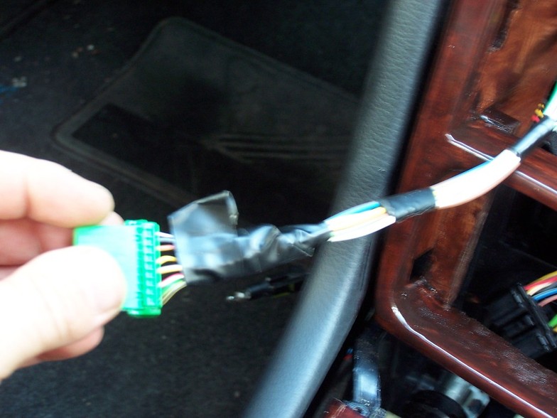

nueve años despues de estar instalada en la V70 AZUL
fue transpasada a la V70 R AWD y sigue en perfecto estado
solo hay que alargar el conector verde del aire acondicionado el interuptor del parada de emergencia
lo coloque en el lateral creo que se ve en fotos anteriores solamente a presion

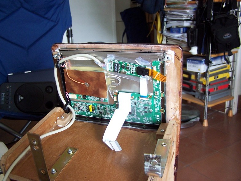

el panel vga lo pege con cinta doble cara y ajuste con dos tacos de madera
para sujetar el marco unas escuadras ajustando todo antes de montar la pantalla
una vez pegada la pantalla solo se puede atornillar las escuadras desde el interior de la guantera a ciegas
si os fijais bien el hueco que queda da para poder montar hasta el mini pc detras
aunque el original de volvo va debajo en el puente del cambio
el mio lo detras en el maletero

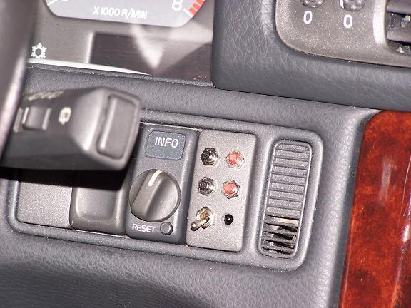

colocando los botones de encendido de la pantalla ,selector de entradad de video y sensor Infrarojo del mando
y para el pc encendido y reset no se necesita mas mandos (el interuptor es para algun uso raro que se me
ocurra Zdis2> ) en una tapalibre del coche

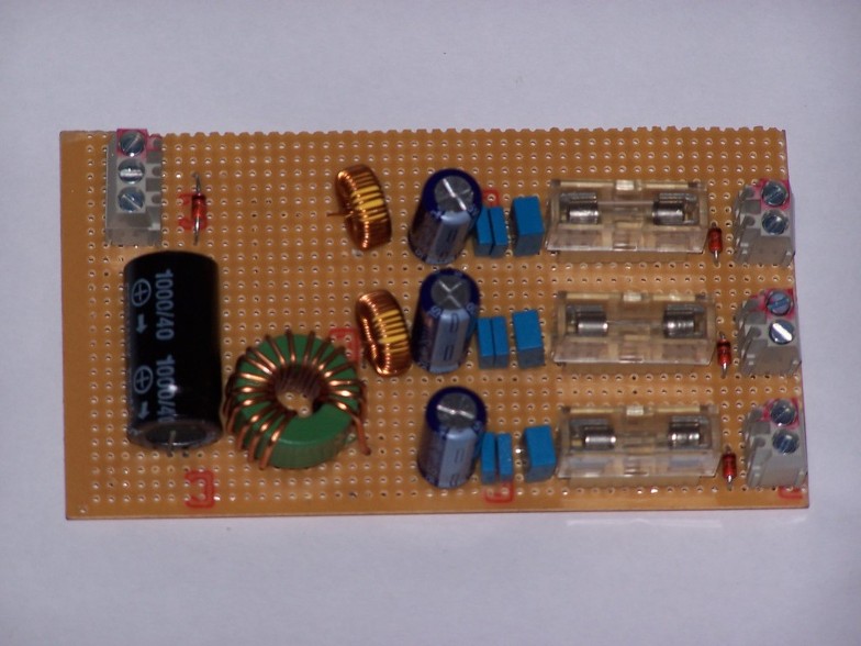

ahora empezaremos el motaje , conexionado electrico y filtros para el ruido , protecion contra sobretensiones
,fusibles para pantalla pc y accesorios varios, de diseño propio

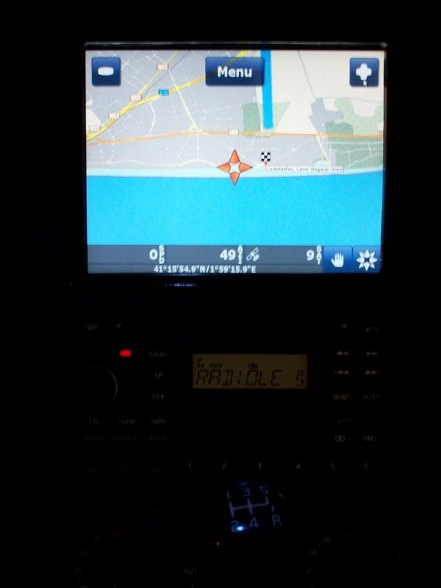

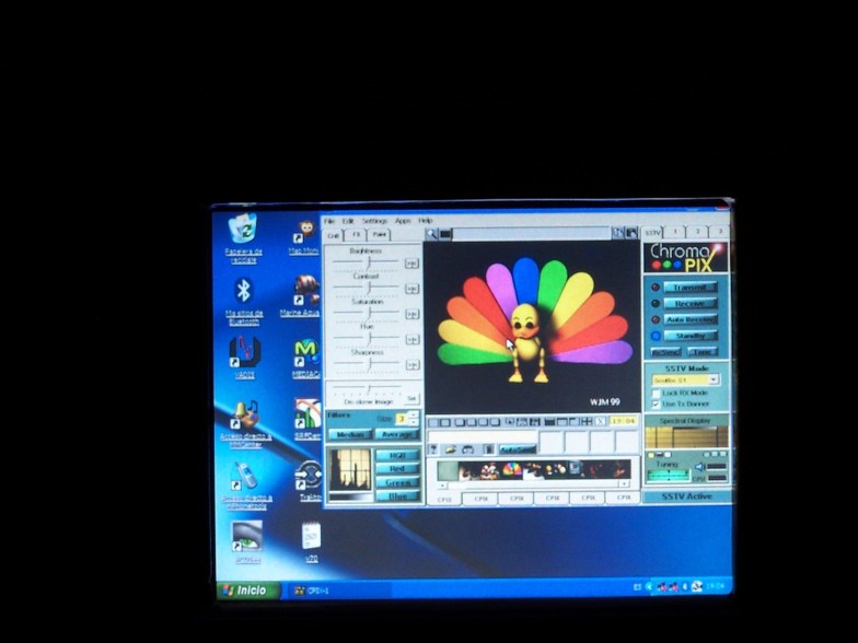

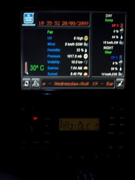

seguimos con un resumen del tipo de sofware que podemos llevar en el pc car
como sitema operativo en mi caso llevo win xp no me complico la vida con el linux
aunque si solo es para lleavar musica y gps sobraria con el nuevo linux obuntu
pero como llevo sotfware variado necesito xp

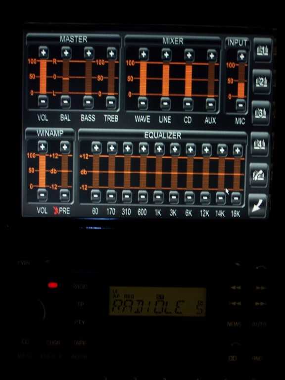

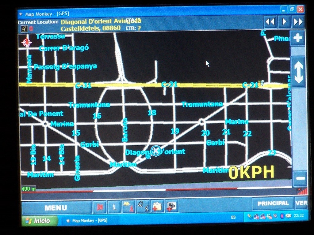

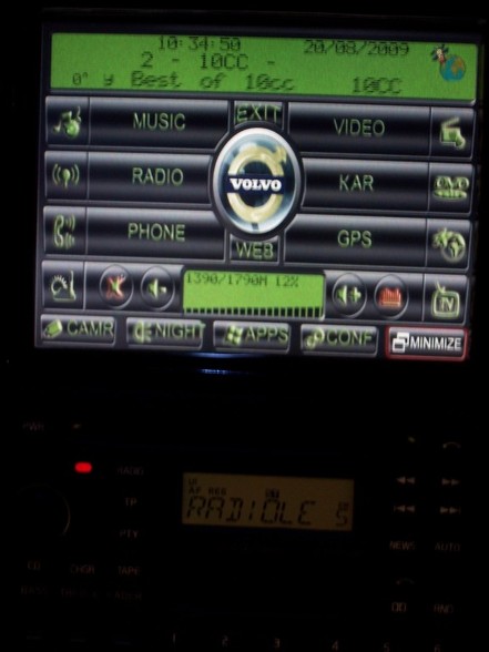

puedes iniciar la aplicaiones bien desde el escritorio de windows o colocar algun tipo de aplicacion que lo arranque
y que ofrezca una interfaz agradable y personalizable en mi caso llevo el ROAD RUNNER con frond hed
personalizado
desde la que controlo :

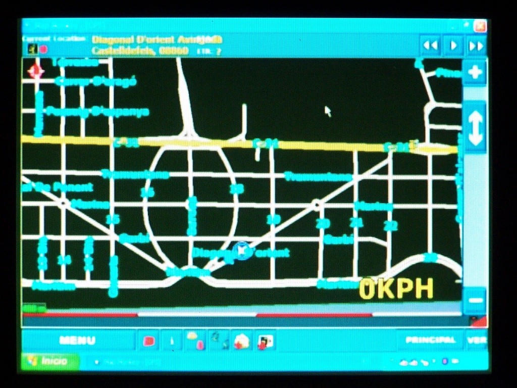

la musica ,radio telefono ,dvd ,gps acceso a internet ,el estado del tiempo etc etc

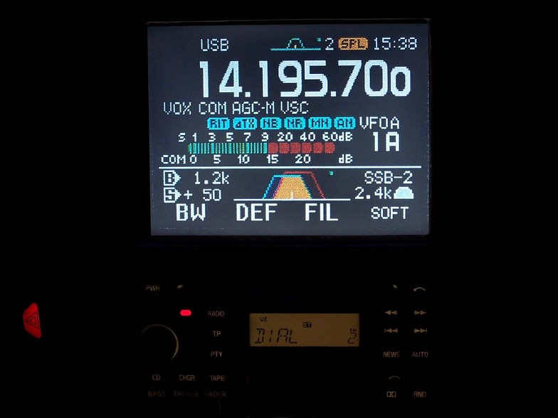

la multibanda ic 7000 con SSTV se puede controlar tambien desde
la pantalla principal ( esto para julio)

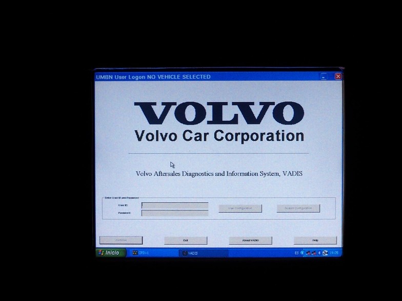

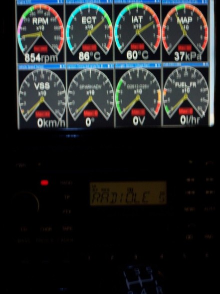

para saber algo mas del coche podemos llevar el VADIS y el volvo wiring
y sofware OBD2 para controlar todos los parametros del coche y resetar averias etc
ademas se controla via OBD2 en tiempo real todo el funcionamiento del motor

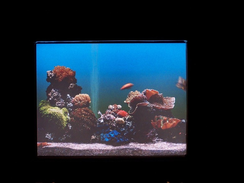

y si el viaje se hace pesado para nuestro acompañante
,nada como relajarse con la vision y el sonido de un acuario

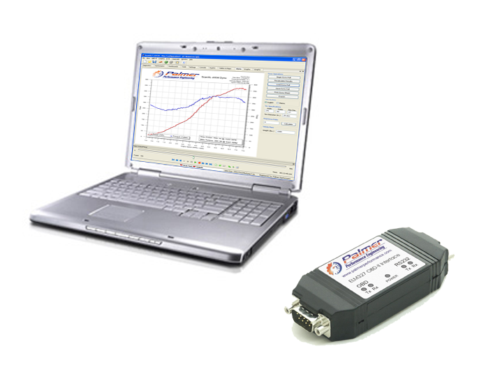

en vista del desconcierto sobre el tema OBDII de algunos y ya que lo llevo desde hace mas de 5 años
y sin ningun problema os recomiendo que el interface lleve el chip ELM 327 con sofware PCMSCAN
hay otros sofwares pero a mi me gusta este ,en el primer problema o averia ya amortizais el equipo
el paquete sofware y interface trae todo lo necesario,cable obd2 cable serie o usb depende de la version
ademas esta en un precio muy aceptable.
ademas con la version registrada podeis tener sus futuras actualizaciones no seais malos y no usar copias
piratas [zaas]

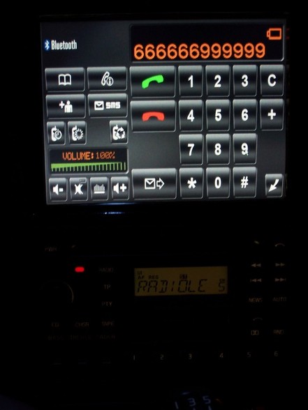

perfecto ramaloji ahora lo que necesito saber es que configuracion de bluetooth llevas pues yo llevo el bluesoleil
y me da que me desinstala los drivers del ordenador para intalarlos el programa y da fallo
un saludo y gracias [ok]
Rafa me as puesto los dientes largos ,cuando uno es un artista lo demuestra con echos, para sacarse el sombrero , cuando te quieres venir a casa y montamos en el atreviesapradicos un multi invento de esos , pera chafardear bien cuando la Kdd de Lleida la continuamos el domingo como Kdd tecnica ;>)> ;>)> ;>)> ;>)> ;>)> ;>)> solo es por dar ideas ;D ;D ;D ;D ;D ;D ;D ;D, [leche] [ok] julio
bt
NEOFAIRFORCE. dijo:
despues de probar un monton de adaptadores de BT
he llegado a la conclusion ,que no me gusta el buesoleil
prefiero cualquier otro
el que menos problema me esta dando es el dlink dbt 122
aunque los nuevos adaptadores miniatura tipo TRUST o de los chinos
windows los carga sin problemas
