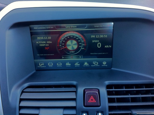

Como front-end no me parece necesario poner ningún sistema de menús. La interfaz nativa de Android es suficientemente amigable. Este es el aspecto que tiene el mío:

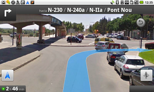

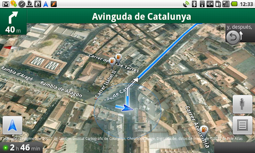

Tengo internet a través del tethering del iPhone, con el que puedo utilizar el fantástico navegador de Google:
...complementado con Google Street View.

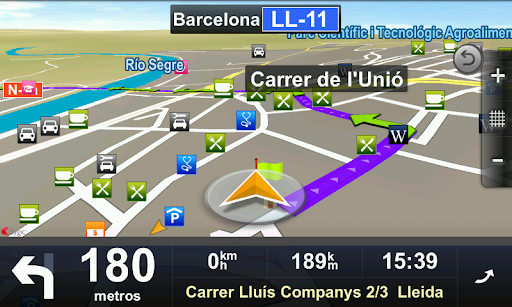

De todas formas, me parece más operativo y potente el fantástico Sygic, el mejor navegador que he visto:

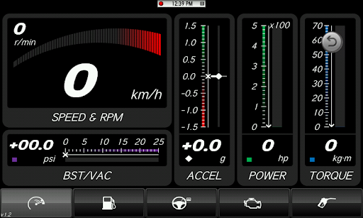

También me compré un sensor OBD2 para ver parámetros del coche. Para los que no sepáis lo que es, OBD2 es una conexión estándar -parecida al Euroconector- presente en todos los coches desde el último decenio. El sensor lo he comprado en www.dealextreme.com (es uno de color azul) y cuesta unos 30 euros.
No hace falta cablear nada porque la conexión funciona por bluetooth.
Con el software adecuado, tienes esas pantallas:
...aunque la gente se curra unos paneles del copón bendito, que se pueden utilizar.

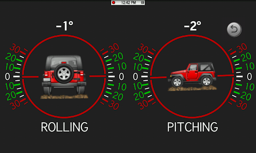

un inclinómetro, útil por si voy a buscar setas por el monte...

El Sygic no necesita internet y funciona de maravilla para Android.
