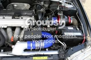

- quita la masa de la bateria por securidad. Debes recordarte el codigo de tu radio.

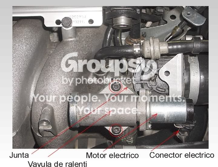

- quita la tapadera No 1 en la foto para acceder a la valvula
la parte derecha es su pequeño motor electrico
- desconecta el enchufe al pequeño motor de la valvula
- quita los 2 tornillos que mantienen la valvula.

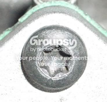

si hay tornilos especiales tipo estrellas como puedes ver en la foto, o bien su acceso seria diferente, en este caso necesitaras una herramienta especial.
- quita la valvula con cuidado de no estropear la junta, si no -- necesitaras una nueva
- puedes limpiar ahora el interior de la valvula con un spray tipo STP o con gasolina y con un pincel. Limpia bien que toda la suciedad sale.
La valvula en esta foto esta limpia ya !!
....................- a remontar y a reconectar el enchufe al motor electrico tambien no olvide la masa de la bateria.

Madre como lo tienes de guapo con ese filtro y el tubo del intercooler :eek: :eek:

Bueno, los tubos hemos pedido una vez en el e-bay como el plastico para cerrar y isolar el filtro conico
pero este coche no es el mio. es de un amigo - Yo no modifico las admisiones de aire pq mantener este filtro en buen condiciones con un producto especial no me conviene tampoco de anular ocasionalmente los codigos de errores del MAF - me siento mas tranquilo asi ;D
