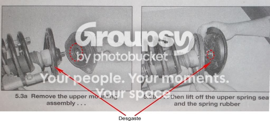

Pacco4 dijo:
Ahora tengo problemas con la dirección. A veces hace un ruido fuerte (se oye fácilmente desde fuera) como si algo rozara y se nota como más dura. Hay vibraciones que en marcha se notan con facilidad y parece que lleve algo suelto, incluso hace unos ruidos como un golpeteo al doblar. En el concesionario me dijeron que no le notaban nada y que de todas formas no debía preocuparme si no me aparecía ningún mensaje de avería.
Hola,
Para mi es un sintoma de desgaste conocido en la parte axial de los bloques arriba de la suspension. (a ver la foto sacada del Haynes) Un taller Volvo deberia comprobar la suspension y probablemente a sustituir los 2 cojinetes amortigacion, retenes y bloques.

Hola Riwax, gracias por la información.
Acabo de dejar el coche en el taller a ver que me cuentan.
