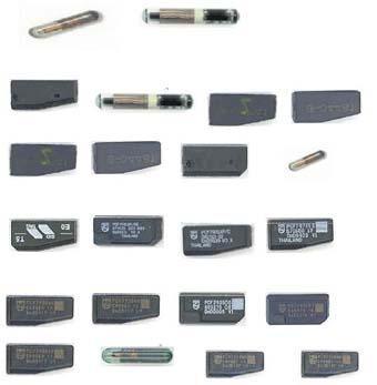

creeme que he revisado varias veces no solo este post sino tambie notrs referidos a este tema y no encuentro que forma tiene el transponder si va soldado a la llave o no, que tamaño y que forma tiene, esa es mi duda
Muchas gracias
En ese post se ve perfectamente el chip. Repasa con calma las imágenes.

muchas gracias, te refieres a la foto entre en comentario 11 y 12 es el de color gris pegado en la base de la llave?
Si es ese, entonces quiere decir que el inmovilizador es como especie de un pedazo de metal?
mucho te agradeceré que me aclares las dudas.

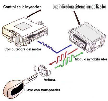

esta alojado en el cuerpo de la llave
normalmente en una esquina
y suele tener formas variadas
cada transponder tiene un codigo unico
y hay que programar el modulo inmovilizador
para que reconozca ese codigo ,sino lo reconoce no le da autorizacion a la ECU
para que arranque

trabaja por proximidad a l antena que esta rodeando a orificio del ombin de la cerradura
t a de llevar la marca blanca apuntando a la antena
en la misma posicion que lleva en la llave original + -

algunas llaves nuevas sin tallar llevan un hueco para colocar el trasponder
trnasponder PHILIPS como el de mi volvo
el punto blanco apuntando a la antena
antena transponder volvo
