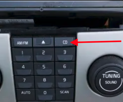

Imágenes de nuestro desmontaje en mi s40 summum sin AUX:

- Algunas pocas veces hay que insistir para conectarse al bluetooth
- El proveedor a veces tarda en contestar
- Hay que tener un CD en reproducción para poder utilizar el bluetooth sin modulo AUX
