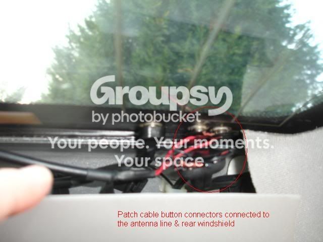

Yo me construí los cables usando 2 conectores de pila 9 voltios y 2 cables de antena del norauto (así tampoco corté ningún cable del coche) y lo conecté a un modulador FM, funciona bien, puse un interruptor pequeñito junto al mechero, aunque creo que mi modulador es un poco cutre no tiene para usb ni iphone ni nada, sólo AUX. ( El modulador FM me costó unos 15€)
Me cito para hacerte una pregunta Luis, yo tengo montado el modulador en la parte trasera del coche tirando un cable de 12v desde el mechero y un RCA-> Jack desde el modulador atrás hasta la consola frontal y funciona... pero he visto tus fotos y me ha entrado una duda, yo tengo el equipo premium y lleva amplificador de señal y 2 antenas en el pilar derecho atrás y la ventana del maletero, pero al ver la foto de tu radio he pensado que quizás en el premium se puede hacer igual, puenteando la antena con el adaptador y audiobox diréctamente a la radio como has hecho tu, en mi caso antes del ampli....
Pregunto esto porque no he desmontado mi radio y no se si por detrás es igual que la tuya o no... estaría guay poder usar usb, sd etc...

Espero que esto sirva a más gente también, ahora al tema, no llevo la radio con cargador de 6 cd's, solo tiene para 1, pero si lleva RTI y teléfono, así que no se si será la misma que tienes tú, además al encenderla sale una animación en la pantalla y pone premiun sound, te preguntaba porque me gustaría tenerlo todo delante de la misma manera que lo tienes tú, para tener a mano la posibilidad de cambiar al usb o al aux o etc.... y no tener que ir hasta el maletero para hacerlo.
De todas formas creo que estás en lo cierto, convierte a fibra desde el ampli que está en el pilar y luego pasa por otro que está debajo de mi asiento y después llega a la radio, asi que me dá que debe estar como lo he montado, es más cuando lo he hecho así fue porque buscando info en todas las páginas me lo han mostrado de esa manera.
En este momento tengo desconectada la antena del cristal trasero y solo funciona la del pilar, porque sino aun se metían interferencias... de todas formas me he hecho un viaje por carretera en semana santa y la radio cambia de frecuencia sola y pilla las emisoras bien aun con 1 sola, lo único que quiza pierde un poco es el tema del dolbi que si la señal no es perfecta no va como debería.
Bueno a ver si quedamos un día, nos enseñamos los bólidos y los apaños, que también le monté el sensor de parking jajaja
Un saludo y gracias!

Hola de nuevo.
El hecho de que tengas RTI, teléfono, etc. no debe influir en nada. Tu vas a poner una "emisora de radio particular" en tu coche, por lo que no vas a perder absolutamente ninguna de las funcionalidades que tengas. De hecho tu vas a oir los USB (mp3) y AUX a través de la emisora de radio que configures. En mi caso la 88.7MHz.
Si tu coche lleva el amplificador y luego transmite todo por fibra óptica no tienes opción alguna: tienes que conectar el modulador de FM entre las antenas y el amplificador de antena.
El dispositivo DICE lo puedes instalar donde quieras, pero te vas a complicar la vida si te alejas de las conexiones de antena, ya que si lo instalas sobre la guantera como he hecho yo tendrás que alargar los cables coaxiales, lo que supondrá introducir pérdidas en las líneas de RF que son bastante "caprichosas". Te aconsejo que lo pongas atrás.
El hecho de cambiar entre el USB y el AUX no tiene nada que ver con donde esté el dispositivo instalado. De hecho, el cable USB que viene con el DICE tiene 2 metros, con lo que puedes llevarlo por el lateral del coche hasta la guantera, o incluso por el suelo a través del nervio central y lo pones en la pequeña guantera que hay entre los dos asientos delanteros. Ocurre lo mismo con el cable AUX. Lo puedes llevar donde quieras. Además, venden alargadores de USB y de AUX en cualquier tienda, con lo que eso no es problema.
Elegir entre radio, USB o AUX se hace con el mando a distancia, así que lo único que tienes que hacer es poner el sensor de infrarrojos en el mismo sitio que lo tengo yo. Da igual donde pongas el dispositivo DICE.
Si finalmente lo compras y lo instalas ya me contarás cómo te va con él. No olvides comprar a la vez el dispositivo DICE y el cable AUX que se venden por separado. Si no tendrás que pagar dos veces las tasas de importación.

Es como pensaba entonces, y está bien saber que los cables son largos y aunque el modulador esté atrás podría poner el receptor, etc en la parte delantera, ya te iré contando si me animo, aunque creo que por ahora tiraré con el que tengo.
El mio es un v50 summum trae todo lo que había disponible en su época, excepto el sensor de parking que no se si estaba como opción... el que yo he montado es un valeo con pantallita, lo puse porque cuando compre el coche tenía bola de remolque, y como me daba miedo endiñar a alguien con la bola fija, le puse uno que era compatible con bola. La instalación es muy sencilla, me costó 99€ creo.
Por lo demás si necesitas algo avísame.
