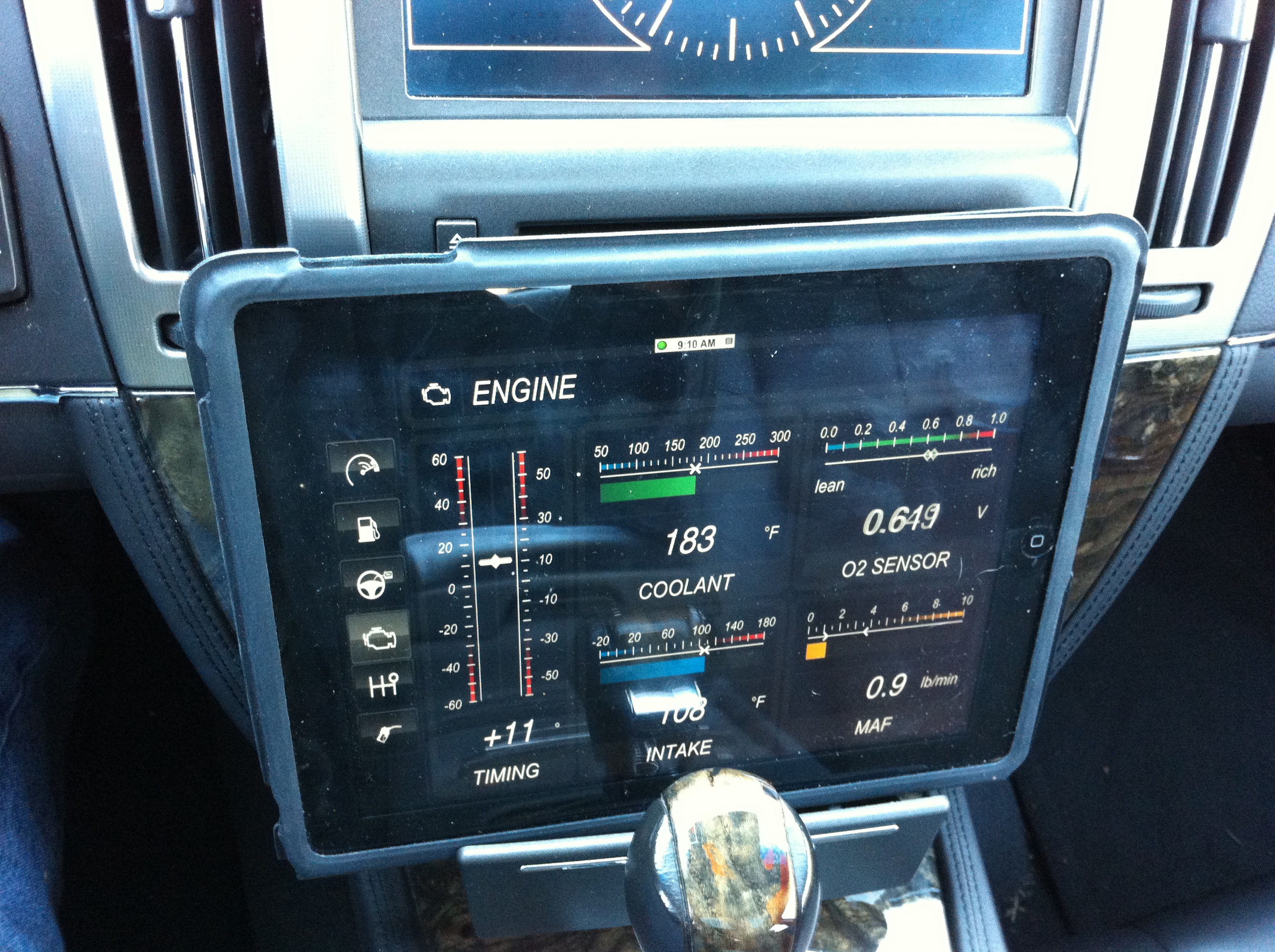

Qué buenas fotos Ramaloji, no me gustó mucho la interfaz de color celeste, pero si me gustaron las restantes. Ahora mi pregunta es: Como se llama el soporte de la tablet? Digo, porque parece estar muy estable allí, casi que fijo
