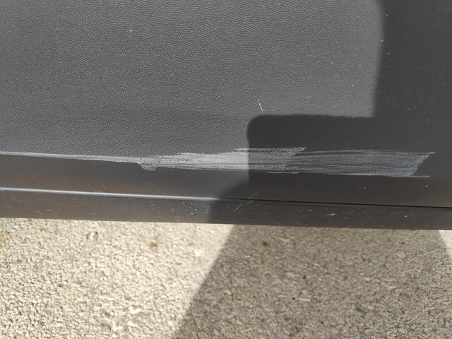

Aquí tienes la foto:
¿Cómo lo ves?
Pues, como dice RLAVILLA, lo mejor es la decapadora. Por lo general disimula muy bien esas rascada al no ser muy profundas, igual que le devuelve un poco el color a los plásticos cuando comienzan a clarear.

Parece una zona plástica sin pintar ¿No? En ese caso, yo eliminaría cualquier repelón que pudiera haber (con una cuchilla o cúter por ejemplo) y luego aplicar calor con una pistola decapadora. Así eliminarás las marcas blanquecinas. El arañazo seguirá estando, pero disimulado. La pistola decapadora hay que tener cuidado, prueba a ponerla a potencia media primero, y la pasas por la zona afectada a unos 10 cm y sin dejarla quieta o crearás un cerco brillante. Si la acercas más, puedes socarrar un poco y crear cercos de brillo. Si la pasas más alejada no hasta efecto. Eso sí, yo empezaría por la parte más baja de la marca (menos visible) para probar.
Si es zona pintada, olvídate de decapadora. Tendrás que usar trapo y pasta reparadora. Yo acabo de hacerlo para un restregón fuerte en las parte baja del paragolpes.
¿Cómo lo ves?
Vale. Acabo de llegar a casa, y en el ordenador se ve mejor. Definitivamente es plástico. Aplicando calor con una decapadora (suelen tirar el aire a +400º...) a una distancia prudencial, en ángulo de unos 45º y moviéndola decapadora para no dejarla en una posición fija, quitarás lo blanco.
¡¡ OJO !! Ten en cuenta que la pieza de plástico tiene textura (granitos) que se habrán dañado en mayor o menor medida según la intensidad del restregón. El calor eliminará lo blanco, y disimulará bastante bien el daño en la textura en las zonas leves. En las zonas mas dañadas, podría notarse. Perfecto no quedará, pero siendo la zona que es, no le daría mayor importancia.

Hola Roger. Una pena lo de la rascada, menudo cabreo te habrás pillado. Si quieres probar un procedimento menos agresivo y viendo que los daños, según la foto, no son profundos, puedes probar con un acondicionador de plásticos.
Te paso enlace a esta página especializada en detailing:
https://www.maesaldetailer.es/buscar?s=plasticos#
Yo tengo el acondicionador de labocosmética y algún pequeño rayón he podido quitar. Son productos caros, pero dan buen resultado. Un saludo.
Yo no le metería la decapadora, ya que luego te va a quedar las marcas por donde la has pasado y habrá diferencias con el resto de plásticos. Mi recomendación es disimularla con algún producto de hidratación de plásticos. Yo tengo un roce en la defensa trasera y con dicho producto se disimula muchísimo y ni se nota, dejando los plásticos completamente nuevos.
Lo ideal es realizar el procedimiento siguiente:
1- Limpiar bien los plásticos con un producto específico (Plastic Cleaner)
https://www.maesaldetailer.es/limpi...-500-ml-limpiador-de-plasticos-intensivo.html
2- Aplicar el producto, lo ideal es aplicarlo en todos los plásticos para que luego no haya diferencias. El acabado es natural, por lo que deja los plásticos como si fueran de fábrica sin brillos ni coloraciones. Dejar actuar y luego retirar con una microfibra.
https://www.maesaldetailer.es/plast...cionador-de-plasticos-gomas-y-neumaticos.html
Para mi es la solución más eficaz y económica para tu problema, sin necesidad de sustituirlos ni de cambiarlos.

Cuando trabajaba en control de calidad, en una empresa de inyección de plásticos, usábamos bastante la pistola de aire caliente ( también llamada decapadora) para recuperar piezas dañadas por roces. Hay que tener cuidado de no concentrar el calor en la misma zona ni demasiado cerca para no crear zonas brillantes, y que no sé deforme la zona. Si se hace con cuidado, es rápido de hacer, y el resultado es bueno. Claro, que no todo el mundo tiene decapadora. Se podría usar un secador de pelo, a máximo calor y baja velocidad y acercándolo más.
La ventaja de la parrilla de calor, es que "mata" los arañazos "fundiendo" los repelones. Pero siempre con cuidado.
