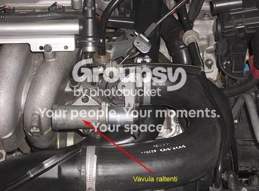

Hola, un fallo de una sonda lambda (sensor oxigeno 02) se produce en mucho casos en la primera situada en el tubo del escape cerca de la salida del motor, se queman mas aqui. Pero en esto momento debes ver un chivato CEL (fallo motor) encendido ! Todas las valvulas y sensores en al sistema inyeccion son electronicamente contraladas por la centralita (ECU) inclusivamente el sensor del caudalimetro, sensor de mariposa, speedometro etc etc y el ECU señalarte un fallo por un CEL encendido. Pero tu no tienes un chivato encendido. Consecuentemente seria posible que haya un problema en la "valvula" de ralenti. Es un pequeño motor electrico cerca de la caja mariposa. Puedes desmontarlo y intentar de limpiarlo con un poco de spray W40 por ej. Pero cuidado, antes de quitar el conector de este motor, desconecta la bateria, hilo neg, solamente. (esta claro que conoces el codigo del radio!)
para ver el sitio de la "valvula de ralenti" tienes una foto y un dibujo abajo
un saludo y suerte

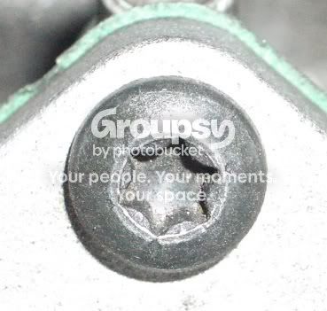

hay una cosa como una junta pero he quitado el pq motor delicadamente sin estropear la junta. Por una vez creo puedes sin cambiarla. Para desmontar necesitas tambien una llave especial mira la foto.
1saludo
