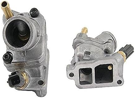

Buenas, tengo que cambiar de termostato que queda abierto de mi xc90. La ensalada en Volvo son 320€. He visto en web de recambios varios que sirven según bastidor per alguien me aconseja sobre marcas?hay:
Gates
Wahler(la que trae ahora pero pone Volvo)
Calorstat by vernet
Febilstein
Los precios van de 95€ el gates hasta 53 él febilstein. Que opinais?
Hace unos meses le cambié el termostato al coche un V70 2.5 TDI
TX 25 87D Termostato, refrigerante BEHR HELLA. El original es WAHLER 4116.87D1 87ºC. Estaba roto con 2 pletinas de apoyo rotas.
Personalmente NO me gusta el diseño de los Wahler y son propensos a la rotura de unas pletinas de apoyo, muy finas en mi opinión. Cuando hay otras soluciones tecnologicas de diseño más fiables.
Recomiendo BEHR HELLA, Gates, Valeo ...
Si me dices la referencia de Volvo para su Termostato te busco mejor modelo y Precio.

Aquí te puse un ejemplo de los modelos y variaciones de precios, para un VOLVO XC90 I D5 AWD (147 KW / 200 CV ).
Tambien puedes poner los datos de tu coche y ver precios y modelos.
Tal vez se pueda desmontar parcialmente la pieza y sustituir el termostato propiamente dicho del interior.
Gates por 13 euros. Observa el diseño, mas fiable y resistente que los WAHLER.
