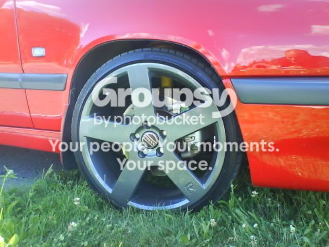

que modelo exactamente de llanta es esta?

Vamos,para pedirla correctamente en el caso...y donde es mas economica encontrarla...ebay,etc?
url
Normalmente son de 17"....
pero creo recordar que también las hacen de 18".
>brind> >brind>
las de los 850 son en 17" y las de los modelos R s60/v70 del 2003 son en 18". por internet las hay de imitacion que cuestan bastante mas baratas que unas originales.
¿Tienes buenas carreteras por tu zona?
Porque con el perfil de la primera foto...¡vas a notar cada pulga que atropelles!! [jajaja] [jajaja]
las que pones en la foto son las de los modelos s60R y v70R.
Son en 18".
Si colocas esas llantas en el 850 t5R o en 850R con suspension original rozan en la parte delantera con el plastico que cubre el paso de rueda.
Son el modelo pegasus,pero vamo no se si es porque yo tengo las originales pero se le ve muchisimo que son replicas(la r grabada es un poco chapuza) las hay en 17 y 18.
La replicas de 18 el desplazamiento es 7,5 j y las originales 8 j
kilmer dijo:
Son en 18".
Hola Kilmer yo tuve las de 18 en mi ex t5r no rozaban en ningun lado ni adelante ni atras salvo las delanteras al girar a tope.
Tambien decir que llevaba otra goma que no es la que lleva el s60 r si no una mas fina(225-35-18)

Con 7.5 pulgadas rozan delante? vaya caca de volvos [melon]....llevo 9.5 en 17 en el csi y 8.5 en el 528i y sobra espacio :p...y este ultimo era del año 79 [chungo]
Las del amarillo de la foto anterior son originales o replicas?.Se notan esas diferencias?
alpina dijo:
Con 7,5 no rozan ni con 8 como son las originales que te gustan salvo que dobles del todo.
La del amarillo no se aprecia,pero yo personalmente si que las aprecio ya que es una r grabada diferente aparte que en volvo si son de 18 son de 8 no de 7,5 como la replicas
Vamos mas que el coche y eso que siguen siendo las mismas que las originales salvo en plata con la r y una pulgada mas..Pero los caprichos son los caprichos...
