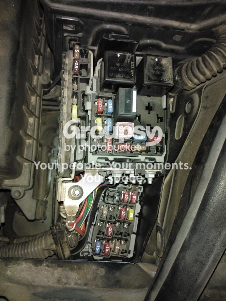

hola he tenido la feliz idea de cambiar una lampara delmaletero , y sin darme cuenta ha hecho corto,me he fijado que nofuncionan las luces del maletero ni habitaculo
he revisado todos los fusibles y no veo ninguno fundido , a ver si me podeis ayudar ,un saludo
pongo foto de caja de fusibles a ver si algunome dice cual es asi lo cambio aunque parezca estar bien , pues en las intrucciones nopone cual especificamente es ...por eso lo de haber revisado todos
No se en tu modelo, pero en el S60 lleva fusibles en al menos 2 sitios. Unos en el maletero y otros en el lateral del salpicadero.
da la casualidad que que hoy he cambiado los mismos fusibles del c30 para las luces del techo y el maletero.
la pinza para sacar los fusibles esta en la tapa de los fusibles que has sacado del vano motor.
los fusibles que se te han fundido son dos pequeños de 5A situados debajo de la guantera. Has de sacar una pequeña moqueta y ahi los encontraras.
el de las del techo,posicion 47 si mal no recuerdo y el del maletero el 63
en el manual de usuarios te lo explica todo!!!
