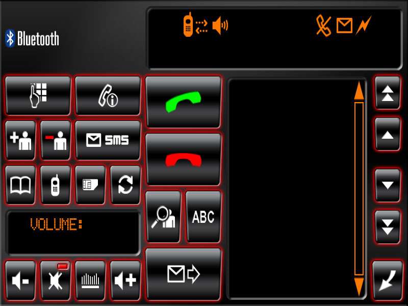

El tio se ha hecho un carputer completo e incluso se ha programado parte del software. Lo más llamativo del montaje es la forma en que ha conectado el telefono al carputer.
Después de desesperarse intentando usar bluetooth, como sería lo lógico, mediante el front end que tiene instalado, ha llegado a la conclusión de que lo mejor es dejar el manos libres a un Parrot, y conectar el parrot al carputer usando como interface un arduino.
Así, cuando el parrot detecta una llamada, manda una señal de mute para la radio. Esta señal en realidad va al arduino y este, a su vez, la manda al carputer, con lo que ya puede bajar el volumen, etc. Cuando la llamada termina, el parrot quita la señal de Mute, y de esta manera el carputer sabe que puede restaurarlo todo. Tambien ha conectado los botones verde y rojo del parrot al arduino para poder colgar y descolgar desde el carputer.
Al final del capitulo dice que ha tenido muchos problemas por intentar meter el sonido del parrot por la entrada "Line in" del carputer porque produce un retraso que se traduce en un eco que la persona con quien hablamos puede percibir. Así que se ha puesto un pequeño altavoz adicional solo para reproducir el sonido de la llamada.
