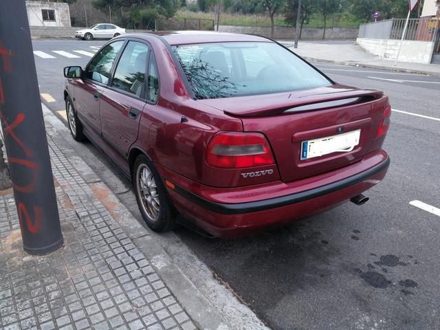

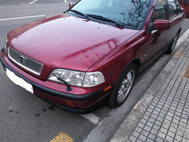

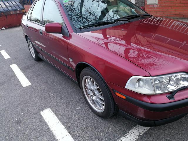

También he pintado todas las molduras junto con los raíles del techo que también estaba comido del sol, estéticamente ha mejorado mucho, se ve mas joven el tío. Pasadas las fiestas lo llevare difinitivamente a un mecánico que tengo en mi ciudad especialista en repros y a ver que me cuenta.
