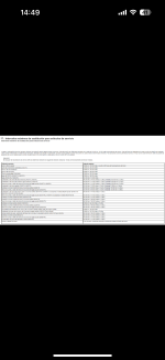

Hola buenas tardes yo escribí en su día a Volvo cars y me facilitó una hoja con los tiempos de mantenimientos lo adjunto espero que te ayude el motor del d4 es el D4204T12. En dicha ficha menciona más motores. Espero que les valga.
