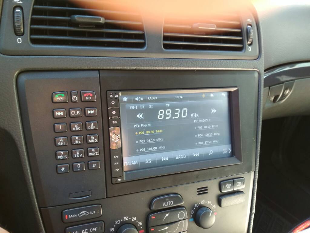

Bueno compañeros muchas gracias por la ayuda y por fin he solucionado el problema.
Ya no pierde la hora ya que hay una opción para que sincronice con el GPS del propio navegador y va bastante bien y luego lo del vídeo efectivamente no se ve a partir de 10 km/h o así pero para que se vea en parado había que deseleccionar una opción del menú vídeo, en fin..
Para terminar lo último que me queda es el tema de la radio ya que me coje solo tres o cuatro emisoras, las más potentes del resto nada así que no se como adaptarlo.Eran dos cables un solo conector yo lo que hice fue pelar ambos cables y trenzarlos en uno solo y colocarle el adaptador que compré pero no ha habido mucho éxito, aunque señal de antena es señal de antena..

Os informo de que hay que comprar un adaptador de 7 euros en Aliexpress o similar para conectar el cable de radio Volvo a la radio, si no se escucha fatal.Ahora si mi radio se escucha cojonuda.
