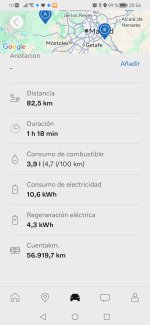

Yo tengo el mío con una media global de 4.5 litros a los 100 kms, pero claro, en mi caso de luneas a viernes el coche solo funciona en electrico porque hago unos 35 kms, que es la autonomía del coche.
Te adjunto un recorrido de 80 y tantos kms, saliendo con batería llena, para que veas los datos.
