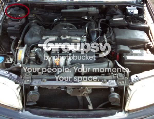

Deque es este depósito?

Por cierto, ¿hay alguna manera de vaciar del todo el depósito del refrigerante para poder llenarlo de anticongelante?
Creo que habra algun post por ahi, el radiador en la parte de abajo en un lateral, tiene un tapon por ahi se vacia el circuito. Cuando le vacies, en tu caso, desmonta la botella del nivel y limpiala con un cepillo por el interior, puedes hecharle Cocacola y a frotar con ganas, hasta que sea trasparente como el agua que baja de la montaña...:_col:. La vuelves a montar y comprueba todos los manguitos y sus respectivas abrazaderas esten en perfecto estado. Yo te recomendaria vaciar el circuito, echarle anticogelante de poca calidad asta el nivel max de la botella, y dejarle arrancado un tiempo, le vacias de nuevo, le vuelves ha llenar pero con el anticongelante bueno y ya esta. No olvides de purgar el sistema las dos veces!
Haber si te sirve,saludos
