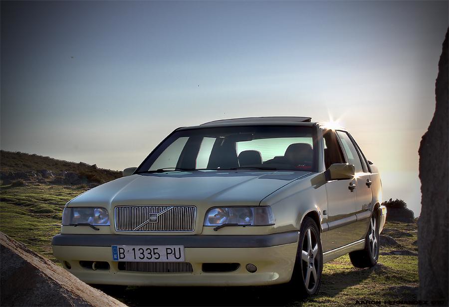

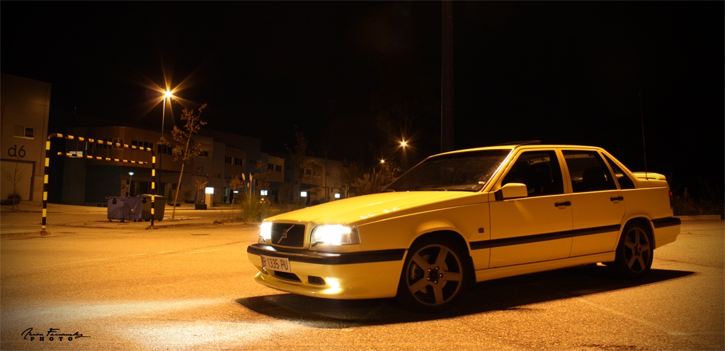

Ahora una fotillos, decir que el coche no esta muy limpio ya que acababa de llegar del Rallye Rias BAixas y no tuve tiempo a limpiarlo, asi como las pegatinas en el parabrisas que eran de "acreditacion prensa" y habia que llevarlas a la vista.
Saludetes y espero que os guste y me podais ayudar en lo posible ;)

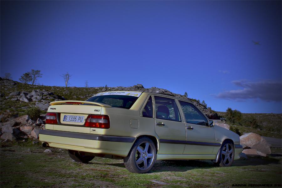

Caramba, acabo de recordar de que tenia abierto en este foro un tema de presentacion de mi "centollo" pero no recordaba que habia tenido tan poco exito :S
Os voy a poner unas fotillos de como esta ahora, aer si os gusta mas jejej

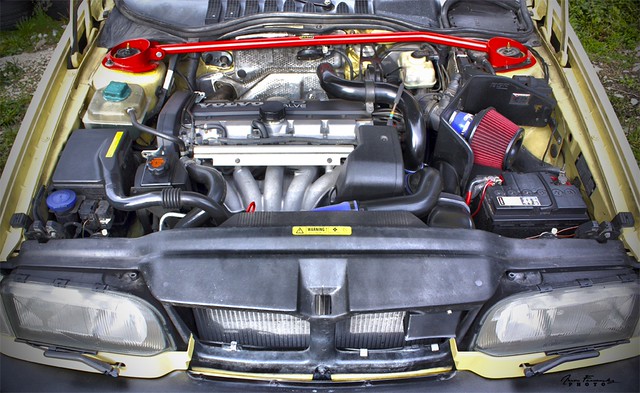

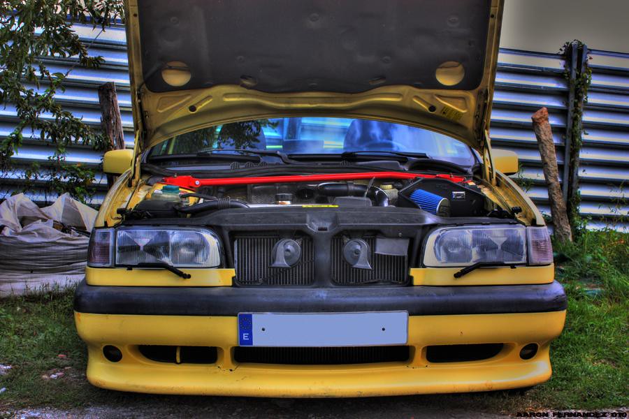

Y el corazon del bichejo
Saludetes

Precioso e increíble!!! Veo que le has cambiado las bocinas de sitio, has notado mejora en la refrigeración?
Si, las puse detras del antiniebla izq., la verdad no note mucho, mas bien nada, me rechinaban los dientes cada vez que las veia delante del intercooler quitandole aire jejej eso que se ve de color gris no es el radiador de A/C, es el intercooler, que le quite toda la instalacion de A/C.

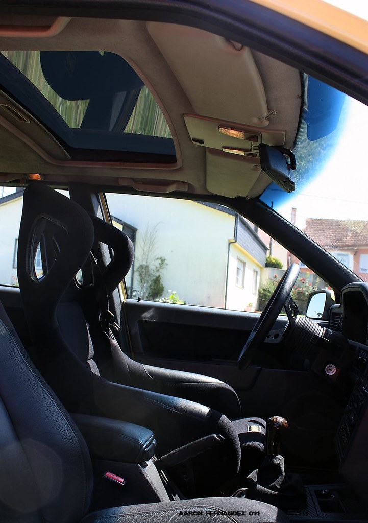

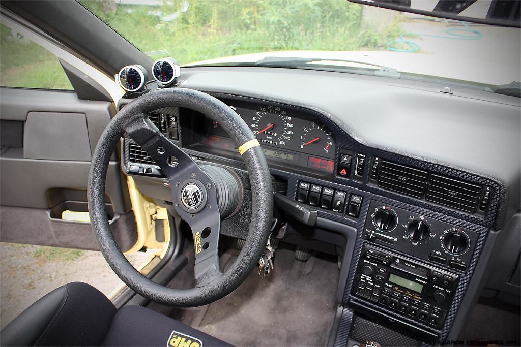

Os voy a poner unas fotos del interior que seguramente sera lo que mas criticas va a recibir por el volante y baquet, pero para gustos...ademas con los asientos de serie de este coche es un peligro correr :S
Por cierto, los manometros que se ven en la foto ya no los llevo, los voy a cambiar por uno solo con toda la info.
