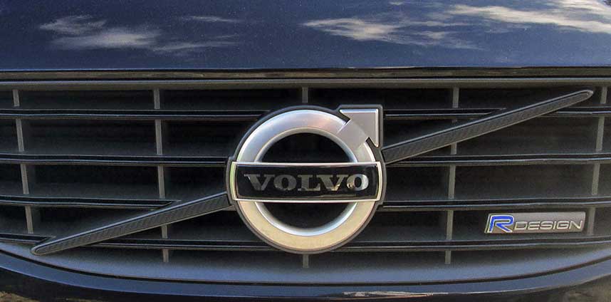

Por si a alguien le puede interesar, y cómo yo no encontré info en español, os explico una pequeña mod que le he realizado a nuestro XC60.
Lo primero que hay que hacer es desmontar la rejilla, sale fácil, abrimos capo, soltamos las grapas de arriba y con cuidado las de abajo, un poco de presión y la tenemos fuera.
Una vez la parrila fuera, se trata de soltar el logo de Volvo, es más de lo mismo, lleva unas pestañas por el interior que hay que ir soltando con cuidado (se pueden romper fácil, aunque si se rompen es fácil pegarlo) y con algo de maña acaba saliendo:
Luego unas cuantas capas de pintura en spray negro brillo, dejando secando unos 10 min entre capa y capa...et voilà!
giRK4
giRK4
Yo cómo soy un poco freak compré el Logo R-Design en eBay para acabar de darle un toque más deportivo al frontal (imagino esto irá a gustos...).
Y el resultado final:
75eb7076-c7e7-4334-8a57-c8205a8ccb50
Entiendo que lo que has hecho es pintar la parrilla de negro brillante,"borrando" las franjas horizontales cromadas?
Sí señor, en realidad la he pintado entera, inicialmente sólo iba a pintar las franjas cromadas, dejando el resto de la parrilla en gris mate cómo viene de serie, pero viendo fotos de R-Design decidí que quedaría mejor y haría más contraste (teniendo en cuenta que el coche es blanco) si la pintaba entera en negro brillo.
Me gusta mucho. Yo he pensado quitarle el logo frontal en azul y ponerle uno en negro como es actualmente en los Volvos de ahora.
Alguien sabe si esto es posible? Gracias
A qué te refieres exactamente?
Cambiar el logo de Volvo con fondo azul por uno con fondo negro como en los nuevos XC60. La pieza está claro que se quita como bien muestras. Lo que no se es si se podrá poner el actual logo.
Algo así
