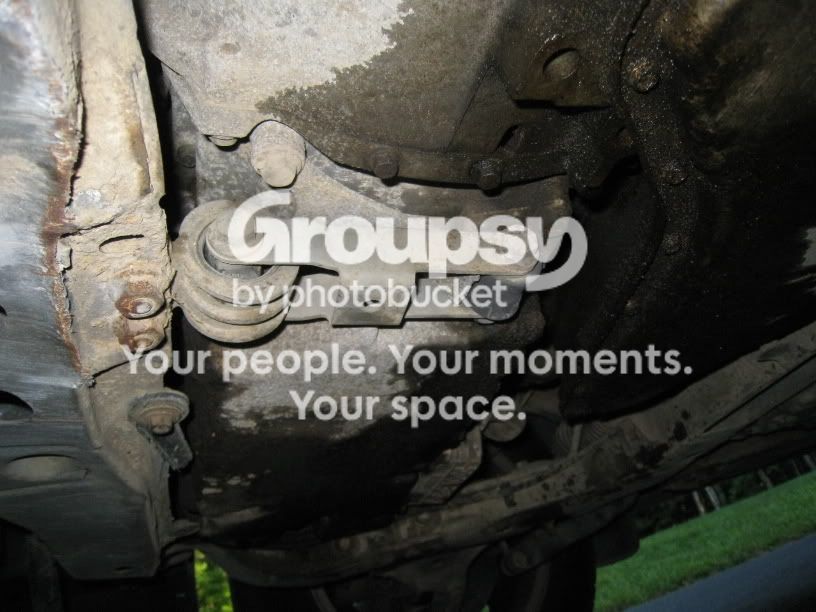

si tienes el soporte superior en mal estado posiblemente tendras alguno mas tocado
revisa tirante de reaccion H ,soporte lateral de motor B y superior C
son los que mas sufren
lo mas economico es comprar los silenblocks directamente al mayor fabricante
como te dicen mas arriba
