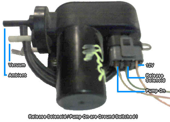

en principio seria asi:
montar el mando en el volante cambiando el del intermitente sin mando de cruise por el nuevo y conectar
en un cionector que ya lleva el coche
despues dos interuptores en el pedal de freno y embrage ,una conexion electrica creo y otra de un tubo de vacio
llevan un interuptor electrico y otro que abre el vacio
colocar un rele doble bajo la caja de fusibles
y despues conectar el motor o actuador neumatico al rodillo del cable de acelerador y colocar tobos vario de vacio y
VOILA CRUISE CONTROL PUESTO
Lo malo que despues no se desconecte [jajaja] [jajaja] [jajaja] [jajaja] [jajaja] [jajaja]
palanca cruise
[imghttp://www.swedishautoparts.com/shop/catimages/Volvo-Turn-Signal-Switch-1363819.jpg]http://[/img]
interuptore pedal x2
rtele de control bajo fusibles si si si renaul es igual que volvo [jajaja] [jajaja]
Renault Citroen and Volvo Cruise control module
5GA 006 310 -08 / -11 / -14 / 7700841559
images
actuador de vacio

Hola!
El actuador de vacio y esa centralita del cruise donde esta hubicada en el coche?, me lo podrías decir? Te lo digo porque estoy vendiendo un control de crucero de mi s40 y desmonte el salpicadero para quitar toda la electrónica y tengo varias centralitas pero ninguna decia que era del control de crucero y el actuador no se donde esta aunque me dijeron que en el pedal.
