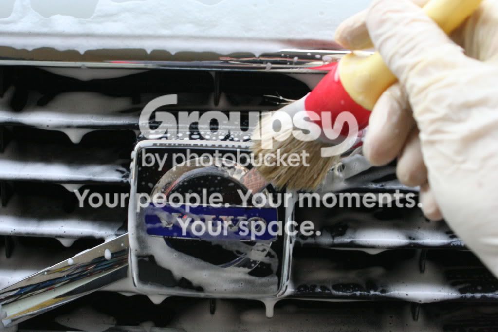

Muy útil gracias, muchas veces usamos KH7 o CilliT Bang y la cagamos sin saberlo
podías haber puesto una llanta de volvo jeje
#3
La recomendación esta muy buena aunque solo te falto poner una imagen de un neumático de volvo y no de wolsvagen después lo demás esta todo bien. Me secreto (Lo uso solo cuando tengo tiempo) es con una escobilla de lustrar zapato y betún especial para limpiar sofas de cuero y con eso lustro todo el neumático y al final queda como zapato nuevo ;) lo que si me gustaría saber es como limpiar de forma casera las alfombras del interior y de la maletera, tengo una pequeñas aspirados pero los resultado no son tan bueno como yo quisiera y tampoco quiero mandarlos a lavar tan seguido ya que quiero ahorrarme algo de dinero.

No he puesto la de volvo porque así venía el artículo, además ...no tuve oportunidad porque las mías siempre van : RELUCIENTES !!! jeje
