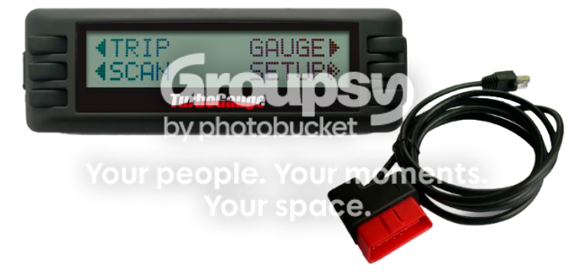

Pues para ello necesitas un lector OBD, pero para no liarte con un CarPC y que si programas y esas cosas, que es lo que te da más juego, si quieres sacar datos de la centralita te hará falta algo como esto, que podrás sacar todos esos datos desde los sensores internos, y alguno más...
http://www.ebay.co.uk/itm/Car-Black-Box-Turbo-Gauge-3-Diagnostic-Code-Reader-Trip-Computer-OBD2-Scanner-57-/220845105353?pt=UK_Diagnostic_Tools_Equipment&hash=item336b64e0c9#ht_4291wt_1191

No sabría yo decirte lo más limpio. Cierto que con lo tuyo se ahorra 70 libras, pero con el mío tiene muchísisisisiíiiiiiiiiiiiiiisimas más funcionalidades adicionales....
Mi idea es reemplazar todo lo que ha hecho por este chisme. ...
