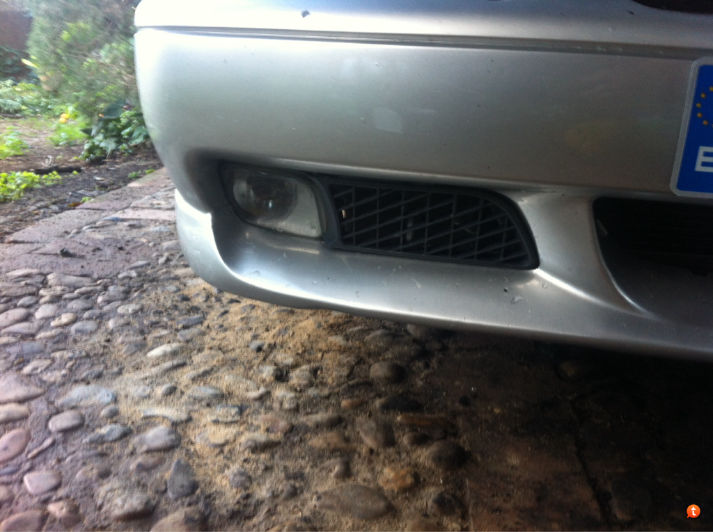

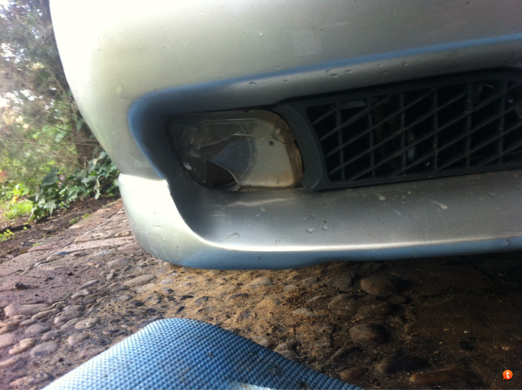

Tenia un antinieblas roto en mi querido S70, los que estuvisteis en la kdd de bcn pudisteis apreciarlo...
Asi que me puse a buscar... Y tras no encontrar lo que buscaba vi que lo unico que necesitaba era el cristal, y encontre en el desguace esto

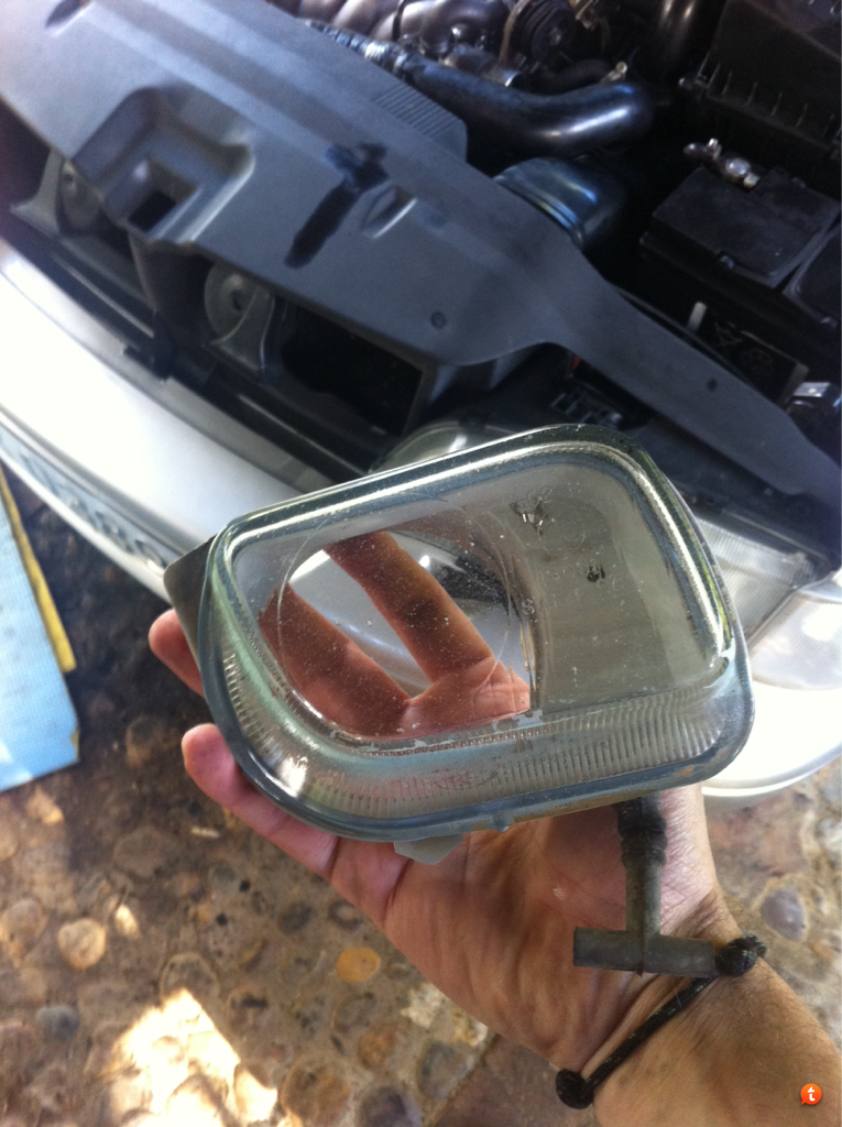

El cristal en perfecto estado pero la parte de atras destrozada (proyector lampara y portalampara)... Asi que me dije, pues de dos me hago uno bueno!!

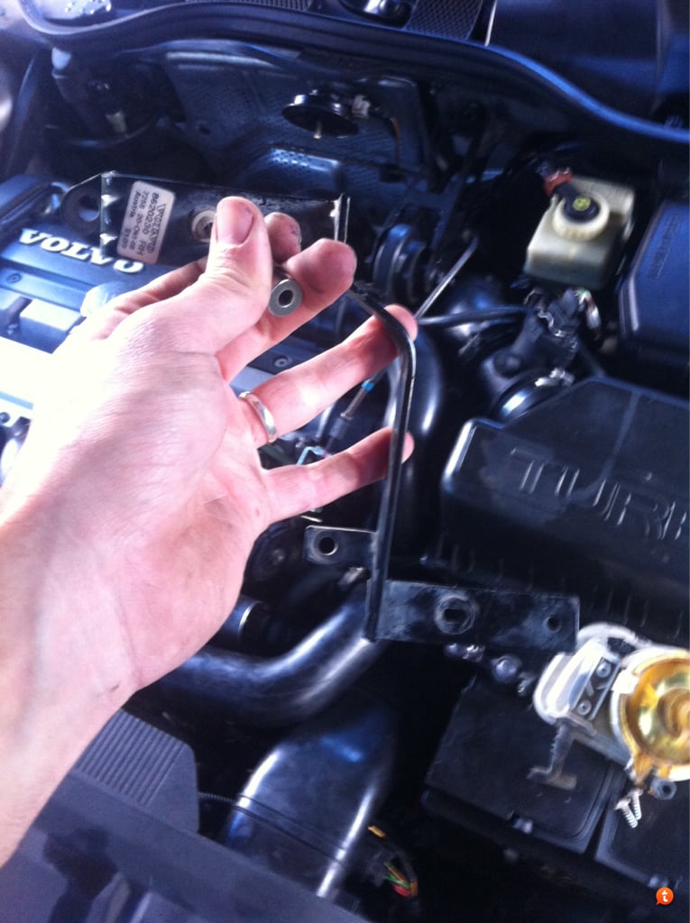

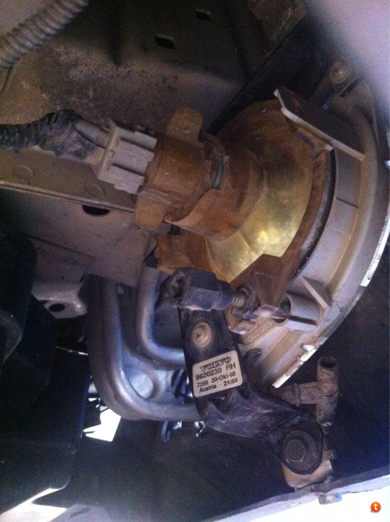

Primero desmontamos el antiniebla
Es muy simple, quitamos la clema o conector que es igual que todos los de nuestros queridos volvo con su seguro metálico que presionamos y tiramos hacia atrás... Luego el mio llevaba un tornillo de 10 al paragolpes y un torx 20 mas arriba. Para localizar los tornillos es muy facil.. Solo hay qye seguir con la mano el bastidor de metal sobre el cual esta montado el antiniebla.

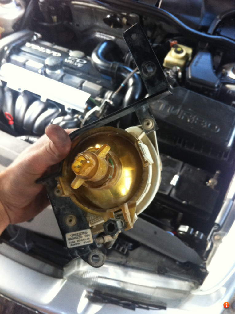

Una vez desmontado tenemos esto

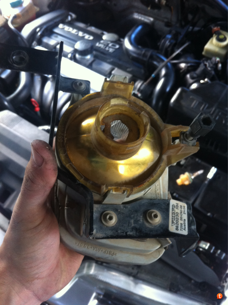

Y ahora tenemos que retirar la lampara que sale girando media vuelta en sentido anti horario... En mi caso la jugada sera... Cristal del desguace y proyector del roto para obtener un antiniebla completo!

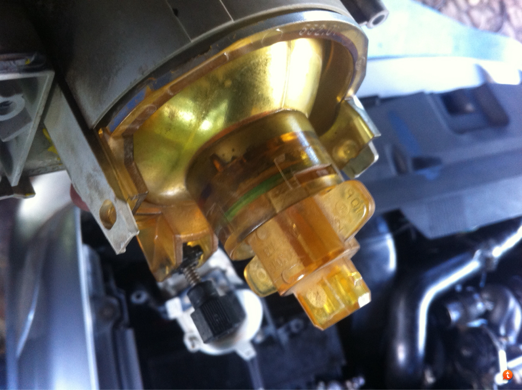

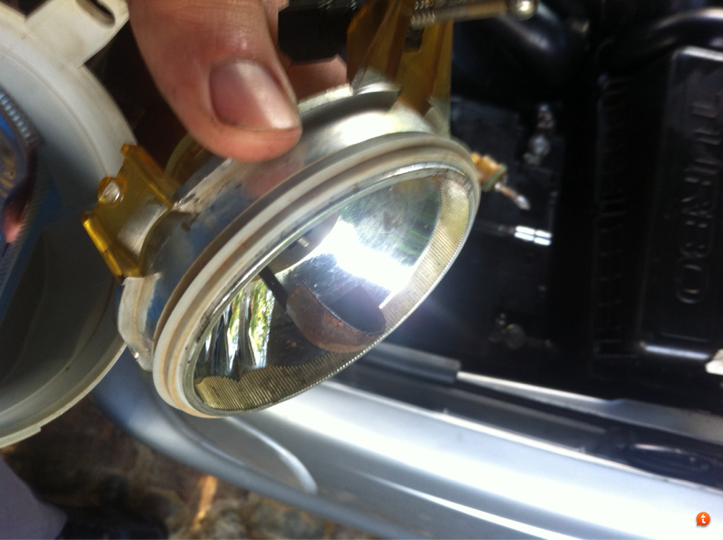

Aquí ya sin la lampara viene ahora lo mas delicado... Y no delicado por complicado, sino porque todo el plástico esta viejo y a la mínima que te pases se parte

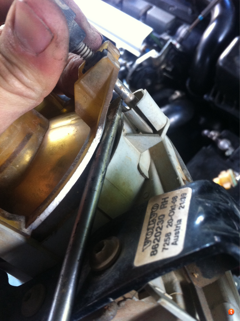

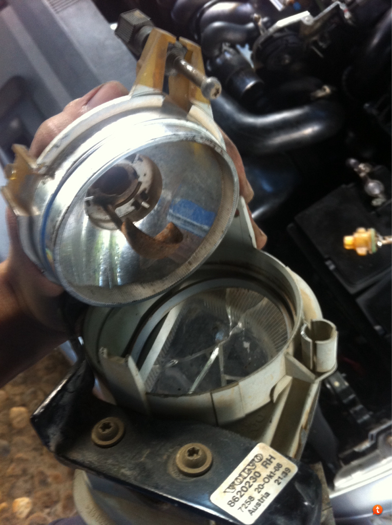

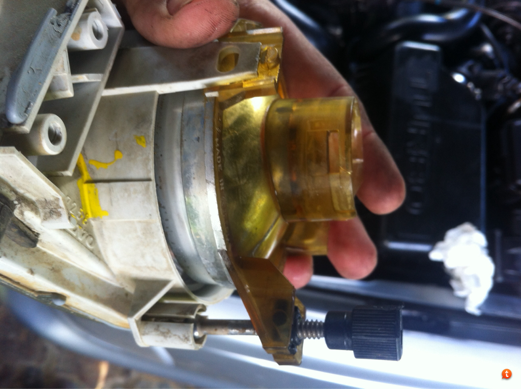

Retiramos las dos lenguetas que sostienen el proyector y con un destorna plano hacemos un poquito de juego por el borde... Para sacar la rotula de regulacion hacemos esto
Porque hacemos esto y no desenroscar el tornillo de regulacion? Pues precisamente para eso, para no tener que regular despues, aun que si lo hacemos no esta de mas...
Obtenemos ya por un lado el proyector con su junta (no perderla!)

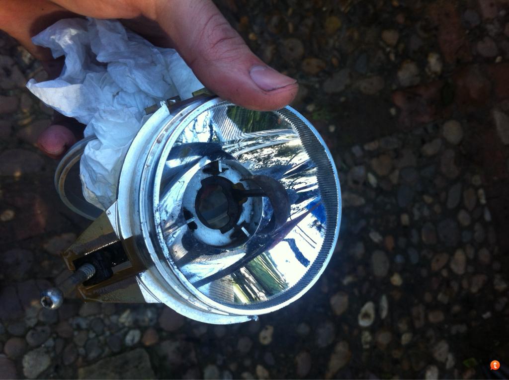

Después limpiamos el proyector con mucho mucho cuidado que se le va la capa reflectante y queda así
Metemos su juntita en el proyector y cerramos sobre el cristal nuevo
Por ultimo cambiamos el marco metalico de un cristal al otro (x2 torx20) y ponemos su lampara... Importante que la muñequilla de regulacion entre hasta el fondo...
