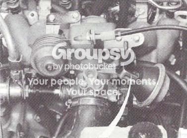

¿Para que sirve este cable de acero que sale de la mariposa?(volvo 760 turbo)

Hola a todos,me he dado cuenta que de la mariposa de este modelo van dos cables uno que es el del acelerador que hace que se abra y otro que sale de ahí tambien que si lo sigo lo pierdo y se mete bajo el coche...¿¿alguien sabe de que es??(aparte esta muy deshilachado por eso esta con cinta)me he fijado en otros modelos y no lo veo...¿pueder ser delcruise control?(aunque el coche no lleva palanquita de cruise)
Espero vuestras opiniones.
No tengo ni idea, pero a lo mejor es un tipo de "tiro" para dejarlo acelerado.
No,seguro que eso no,ya que para dejarlo acelerado en la propia mariposa tiene un tornillo para acelerarlo o calarlo.
SaludosVer el adjunto 11845
podrias se como dices del servo del cruise
mira si va a parar a un servo que este cerca del pedal del acelerador
en algunos modelos estaba cerca del la polea del la mariposa

hola volciruel, tu buque entre su gran equipamiento tiene aire acondicionado, y puede que ese cable vaya a la valvula de aceleracion para el aire acond., tambien puede que te este diciendo cualquier cosa, aun asi prueba que alguien encienda el aire ac. y mira a ver si el cable pega un tironcito.
espero haberte aportado algo.
