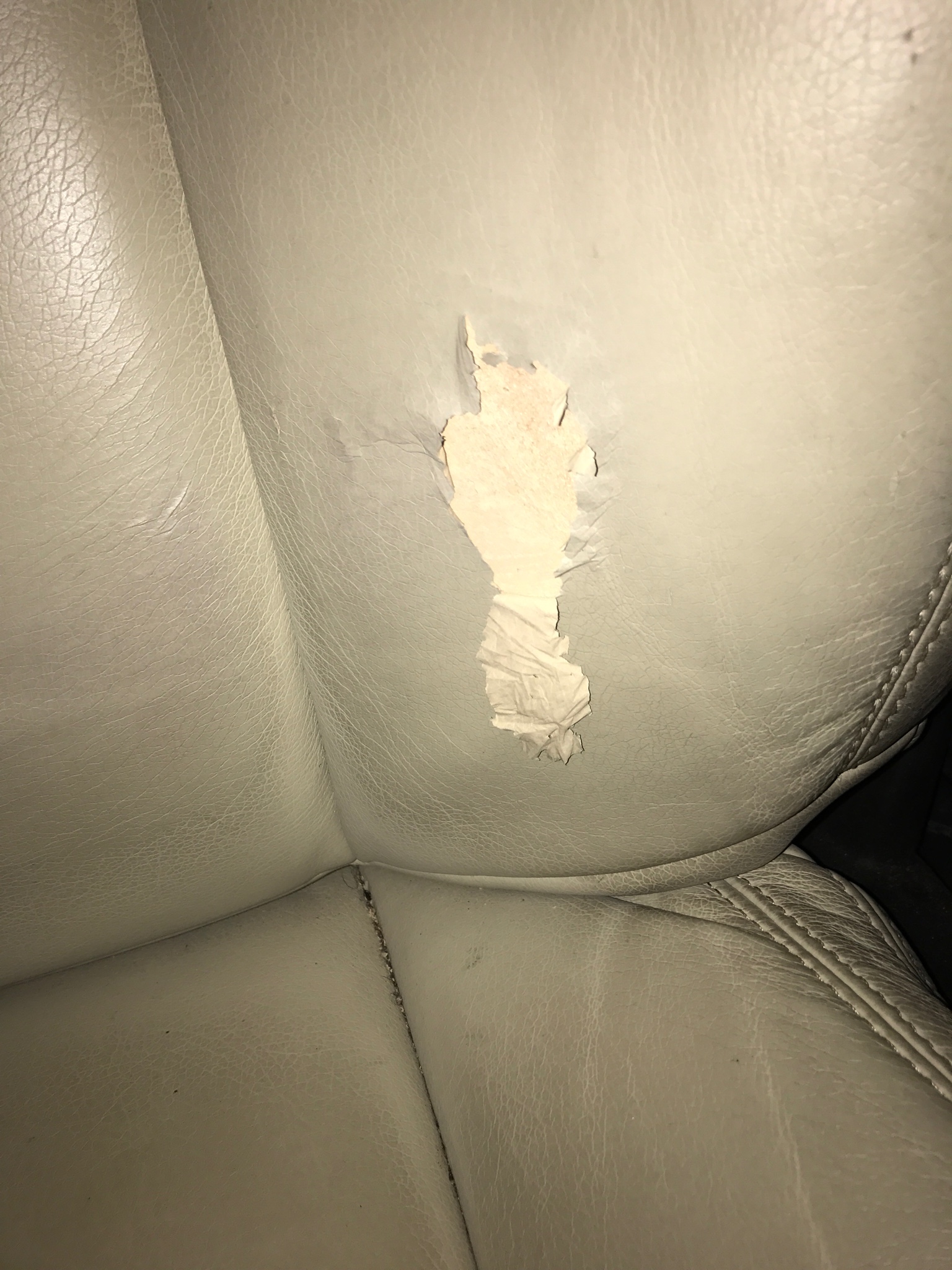

Hola a todos todos. Al hilo del tema el otro día vi este roto en mi asiento, imagino que debe ser algún producto corrosivo que le cayó en el respaldo y poco a poco se habido haciendo más grande con el roce.
Mi pregunta es si se puede hacer algo para que no vaya a más o si voy directamente a un tapicero. Un saludo
Mala pinta tiene. Yo creo que eso no es recuperable (aunque hay productos y gente que hace magia restaurando). Para mi que toca sustituir ese costado lijar y tintar asiento.
