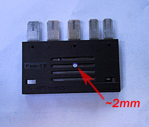

pues eso que hace ya casi un año instale un kit de xenon al volvo s60 y claro desde entonces he tenido que aguantar el testigo de luces fundidas parpadeando cuando las llevaba encendidas, pregunte en la volvo y no tenian solución, el mismo jefe de taller habia instalado un kit de xenon y le pasaba lo mismo y no sabia como arreglarlo. Entonces me entere de que vendian unas cajitas negras que actuaban de resistencia para que asi el consumo de luz fuera semejante al de una halogena y no diera el error, me clavaron 40€ por las dos cajitas supuestamente milagrosas y nada el error seguia saliendo. Total que hace poco navegando por internet encontre este articulo en internet: http://www.xenonvalot.com/xenonfixvolvo.html
En esa pagina explica una forma de conseguir que el testigo desaparezca, ya harto de el puñetero error y viendo que el riesgo que corria en que el brico saliera mal era de 5€ me decidi el sabado pasado a probarlo. No tengo fotos porque lo hice con la esperanza de que no se arreglara, pero mas o menos os voy a explicar como se hace(sirve para S60 / V70 / S80):

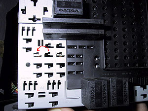

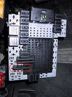

Abre la puerta del conductor agaxe bajo el volante ai justo encima de los pedales ai un plastico negro en el cual esta empotrada la luz de cortesia de los pies. Ese plastico tiene dos tornillos torx bien visibles a ambos lados. Desatornillalos y ahora procede a extraer la tapa la cual esta sujeta por clips de dientes entrecruzados a ambos extremos de la tapa, por lo cual tendras ke hacer un poco de fuerza sin miedo empujando el plastico hacia dentro, hacia el motor, asi se liberaran ambos extremos jejej. ya tienes el plastico fuera (limpialo k tendra bastante mierda ;D). Ahora coje la linterna y dirigete a observar el interior hacia arriba (tendras que optar por posturas de serpiente un poco incomodas jeje con los pedales en toda la cara jjaja) veras que a tu izquierda hay un conector que es donde enxufan el ordenador la volvo para los diagnosticos, al cual se accedia antes mediante una compuerta que tiene el plastico que emos retirado al principio. Pues guiandote por el conector ese mira x detras de el hacia arrriba hay se encuentra la CEM en la cual encontaras una plaquita negra y dos mas arriba que esta las dos situadas un poco mas a la derecha que la primera, pues tu tienes que sacar la mas cercana ati, la ke esta situada un poco a la izquierda respecto a las otra dos de arriba, asi k metiendo un deito x cada lao del conector antes mencionado tiene ke llegar bien a esa plaquita y poco a poco moviendola de un lado a otro sacarla (acuerdate bien del lugar donde estaba porque luego la vas a tener que meter casi a ciegas) . una vez que tienes la plaquita fuera le hacemos un taladro de dos milimetros en el tercer a la artura de la 3 pin ancho y sobre la segunda rejilla como se muestran en las fotos jejeje. una vez que tenga el agujero hecho vuelve a colocar en su sitio y monta de nuevo el plastico de abajo atornillandolo con los dos tornillos torx. Ahora mete la llave dale contacto y enciende tu xenon observando el letrero en el ordenador de abordo de "0 mensaje(s)" >brind>

Muchas gracias!! jejeje espero que esto ayude a muxa gente yo he tardao un año en dar con ello y en la volvo de Málaga no tenian ni idea jejej por eso facilito esta información, ami me funcionó a la primera y la pieza vale unos 5€ asi que si teneis este problema no lo dudeis en probarlo yo me quedao en la gloria ya me dolia la vista de ver e triangulito amarillo parpadeando x la noxe y el ordenador nada más que diciendo lo del fallo jejje

actualmente la mayoria de xenon ya llevan una resistencia para engañar a la centralita
pero si teneis que conseguir una resistencia shunt ( que es lo que son) aunque para volvo son resistencia
http://es.wikipedia.org/wiki/Shunt_(electrónica)
(tengo dos de sobra) la referencia volvo 9442190
lo ideal es reducir con un orificio la resistencia shunt para engañar a la centralita ,de que tenemos unas
luces que gastan menos
el instalar una resistencia de carga en los balastro del xenon para que gaste lo mismo que los halogenos H/ de 55 w
mantenemos el mismo gasto energeticos
si reducimos el gasto de electricidad al colocar un xenon y otras luces de led ,siempre gastaremos menos gasolina
y eso es ecologia para el bolsillo [jajaja] [jajaja]
asi que si se puede engañar a la centralita sienpre sera mejor que aumentar el gasto del xenon con una resistencia
de carga :;:;>>

Buenas, Osea hace falta la pieza 9442190 y hacerle el agujero en el pin ese y colocarlo en el sitio indicado no? Yo no logro quitar el puñetero plastico, si hago mas fuerza seguramente lo cascaré. Lo único que he conseguido quitar ha sido el lado derecho donde el plastico se junta con otro del color de la tapicería.
La placa no esta en el coche o si? Es que al no conseguir abrir el plastico.
