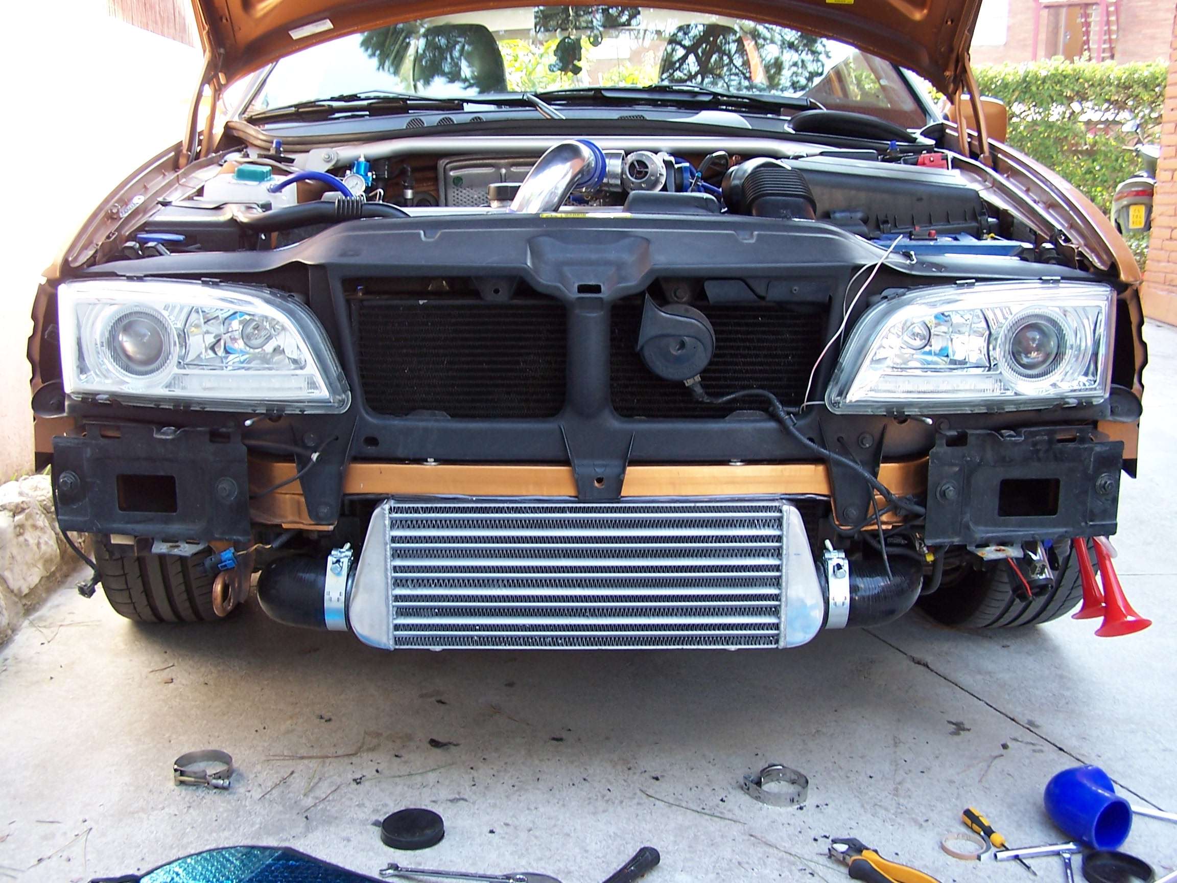

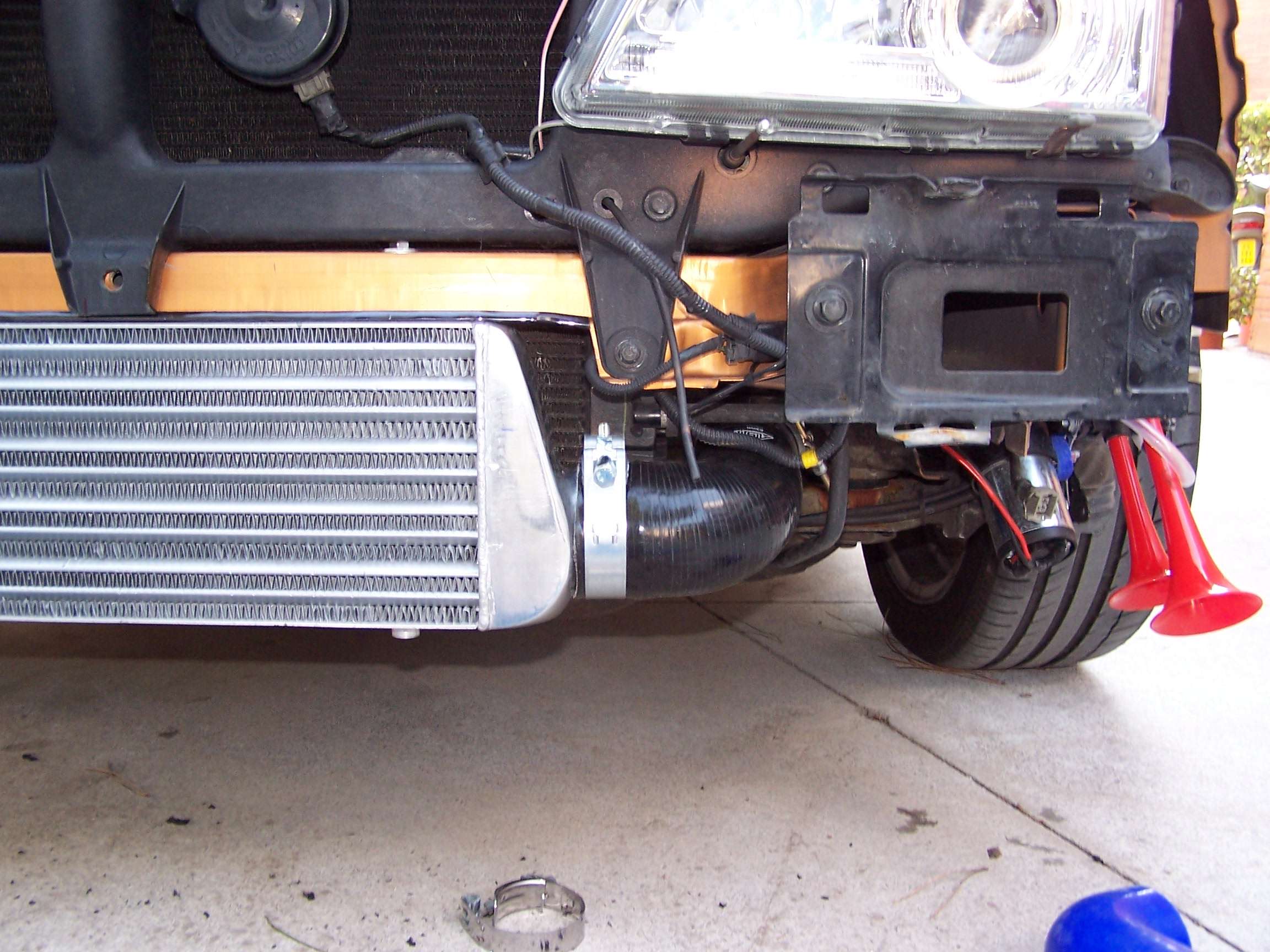

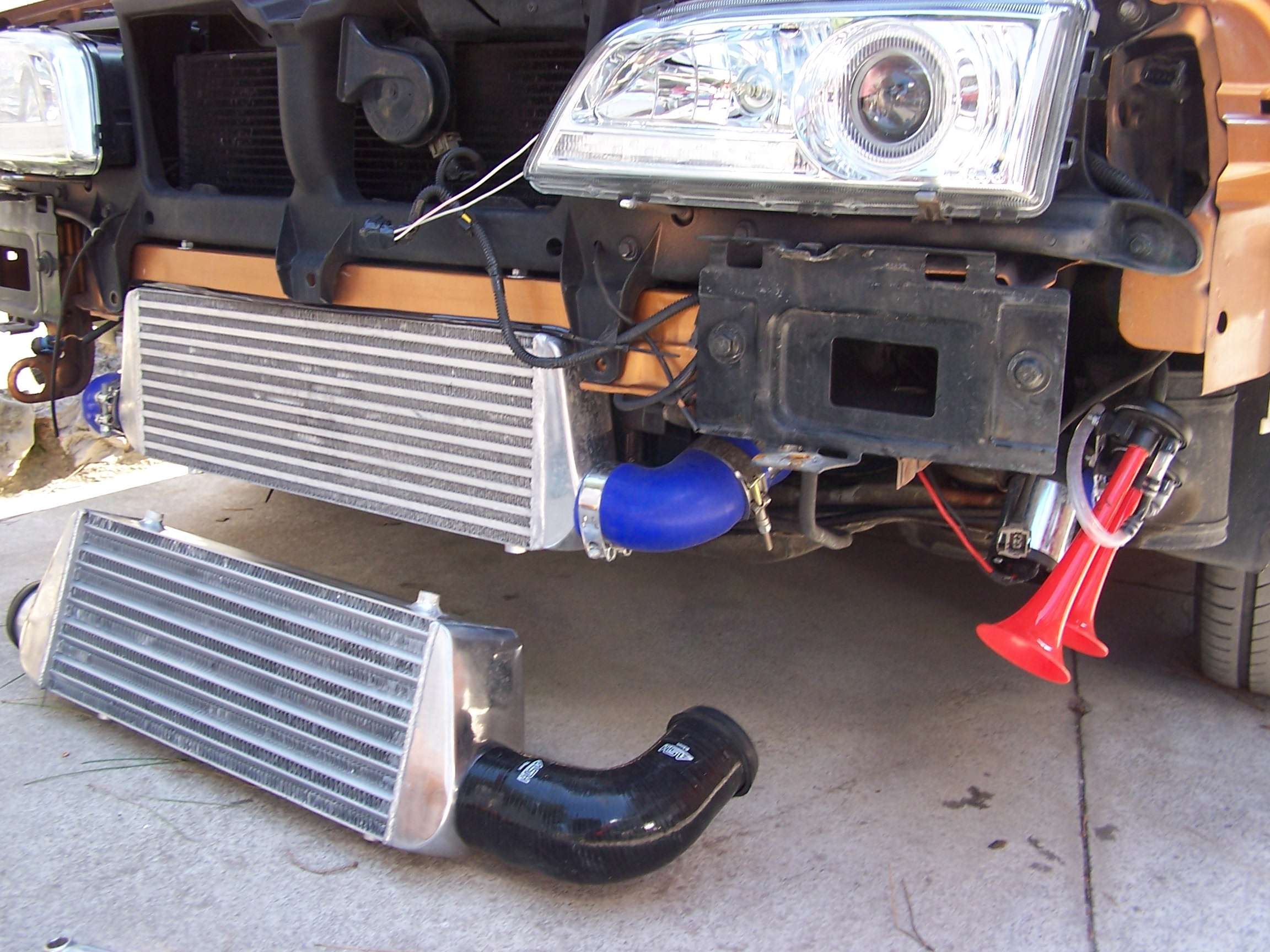

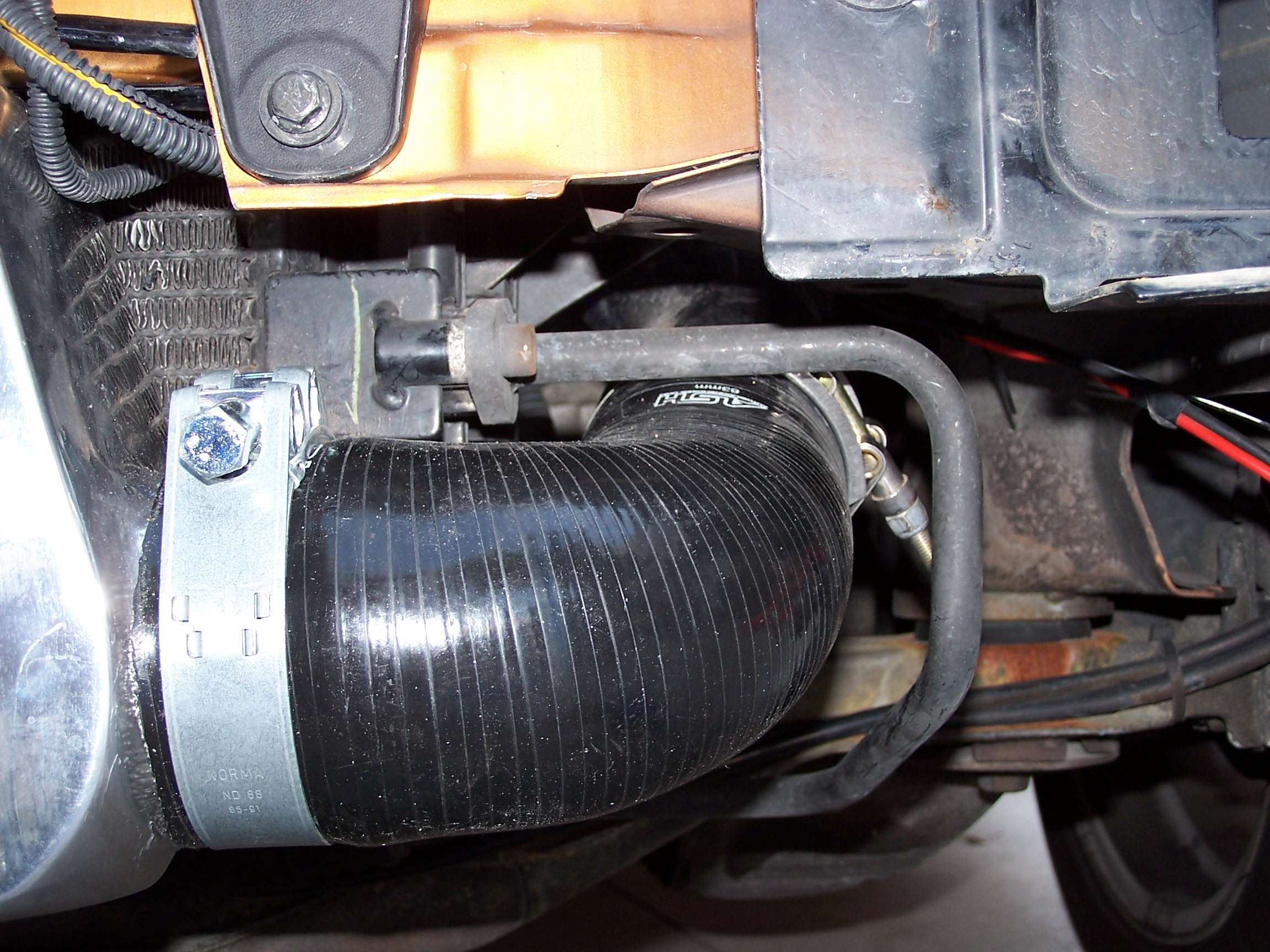

colocaremos el nuevo FMIC de 3" y revisaremoas el montaje
se nota que el FMIC es totalmente de serie o no?

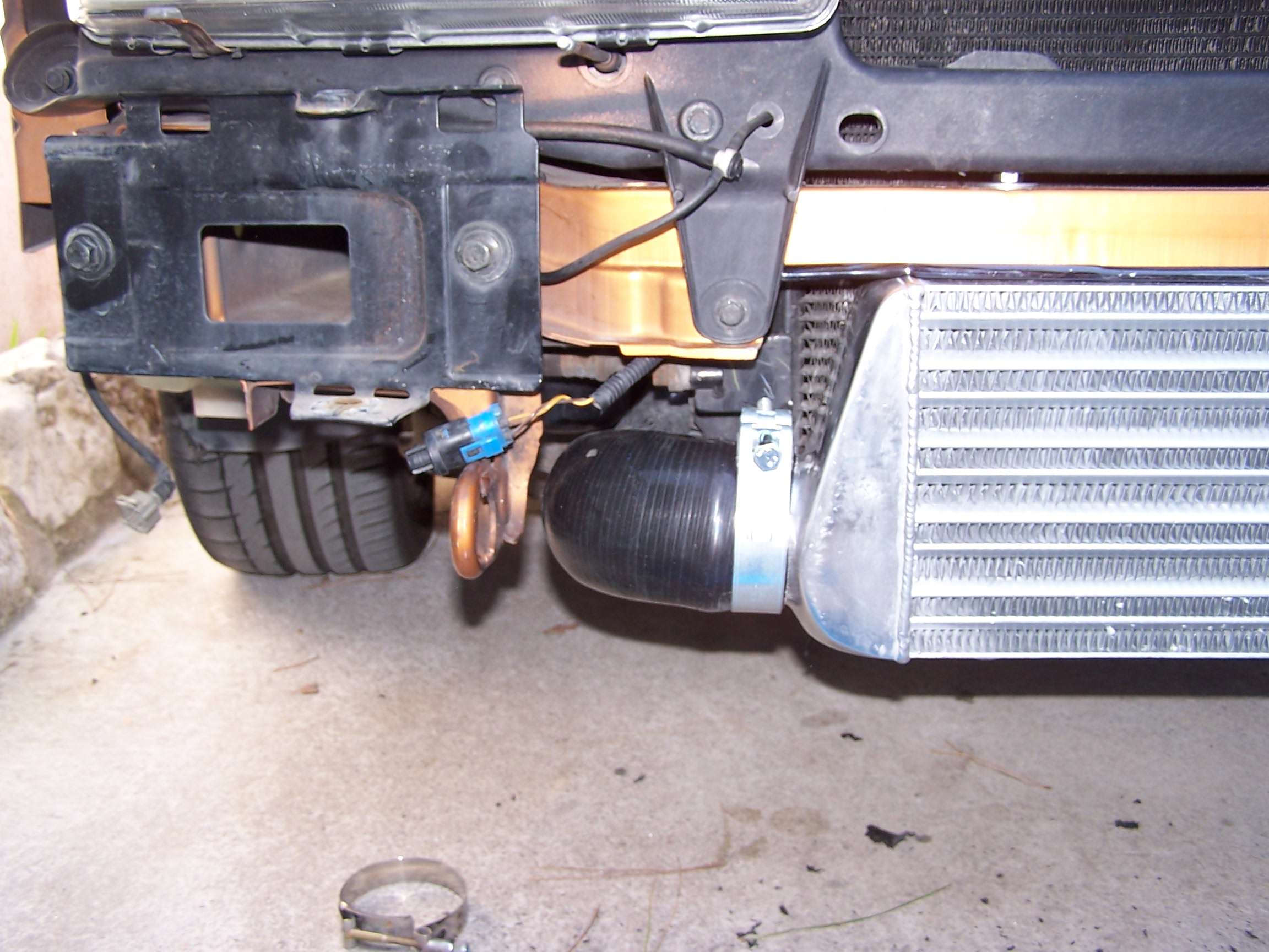

detalles finales del montaje del FMIC
detalles del grosor
ya montado

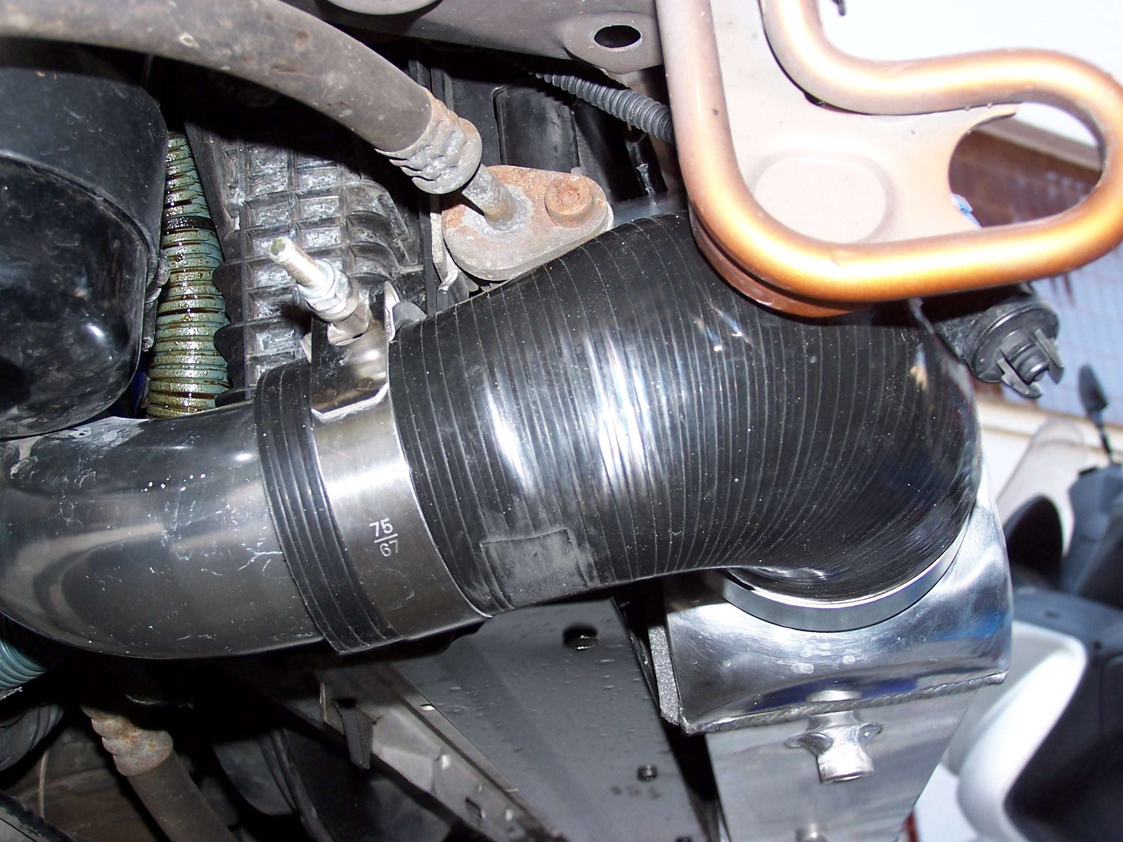

los pasos de tuberias ,quien dice que no esta asi de serie
solo ha sido necesario un par de cortecitos ala viga de parachoques
asi que espero que las sseries de imagenes anteriores os hayan servido o os sirvan
alos que os animeis a montar un nuevo y mejor FMIC asi como a mejorar el flujo de
aire entre los radiadores con lo que la refrigeracion del motor mejora un poco

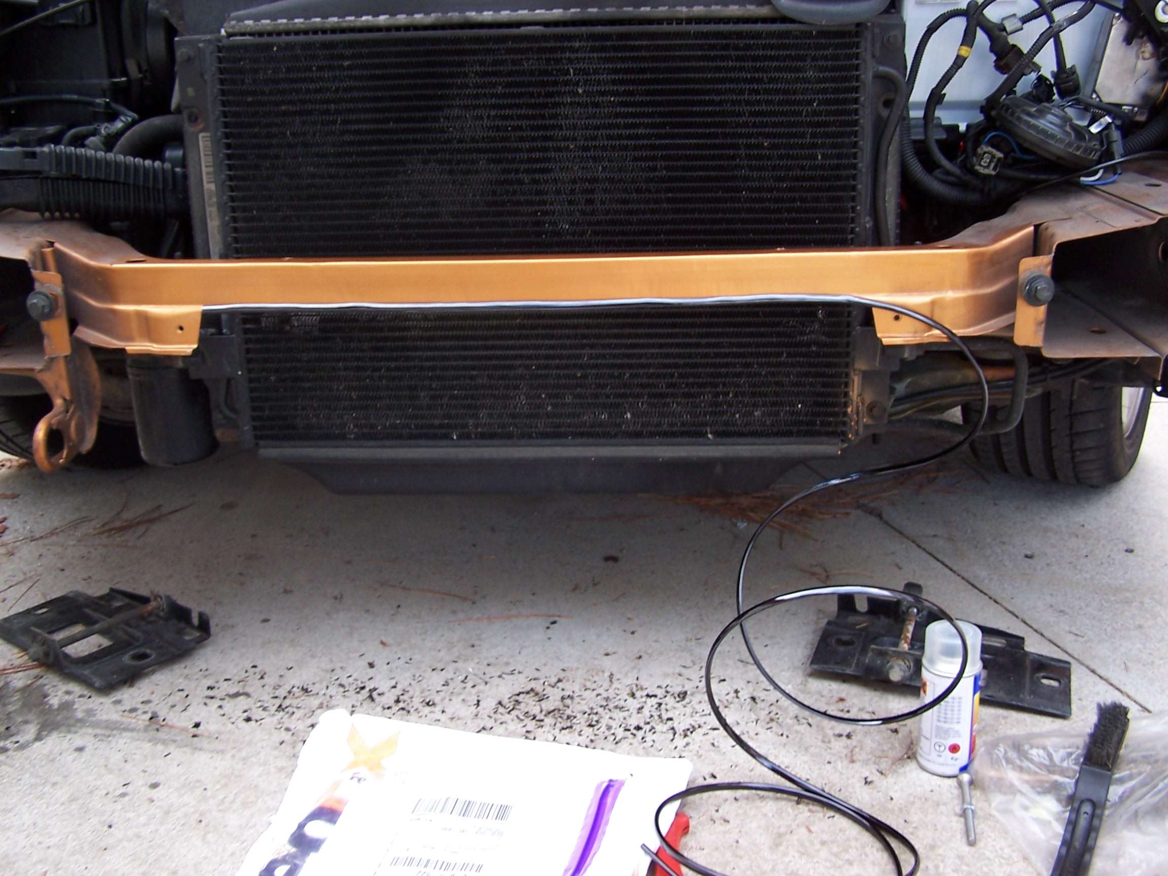

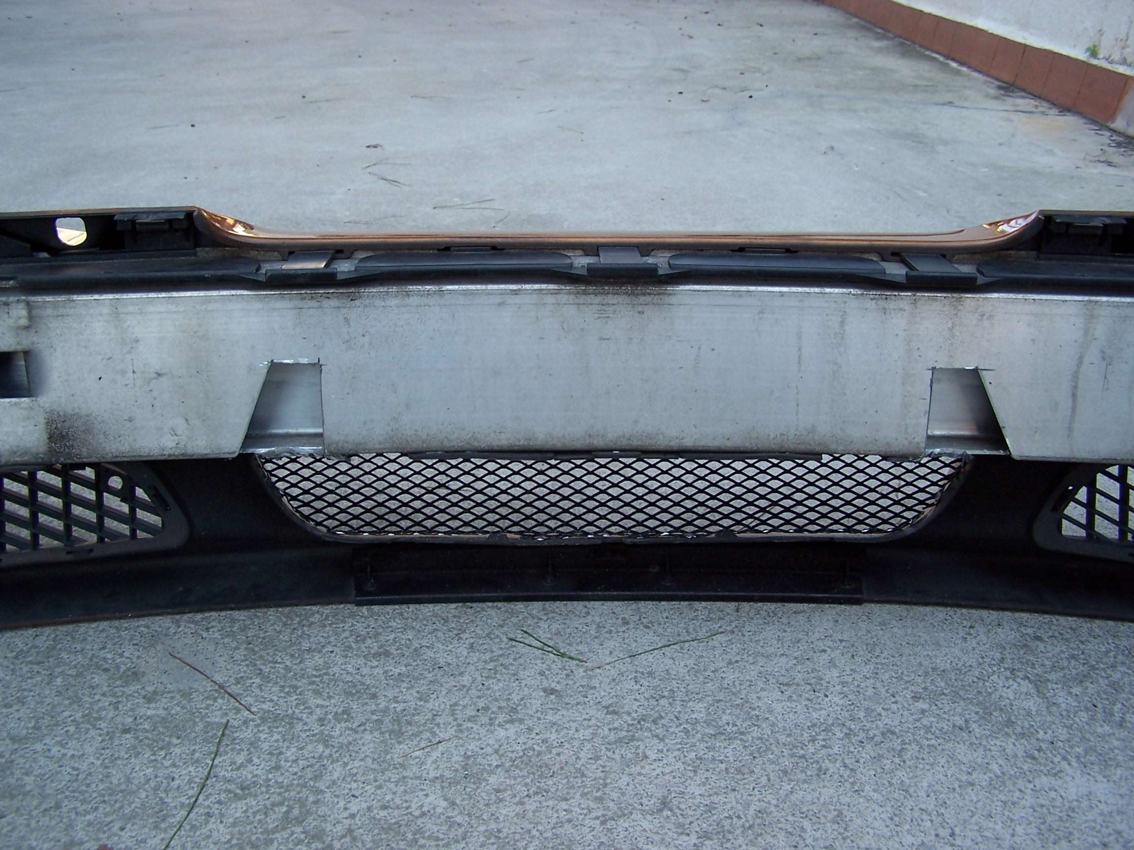

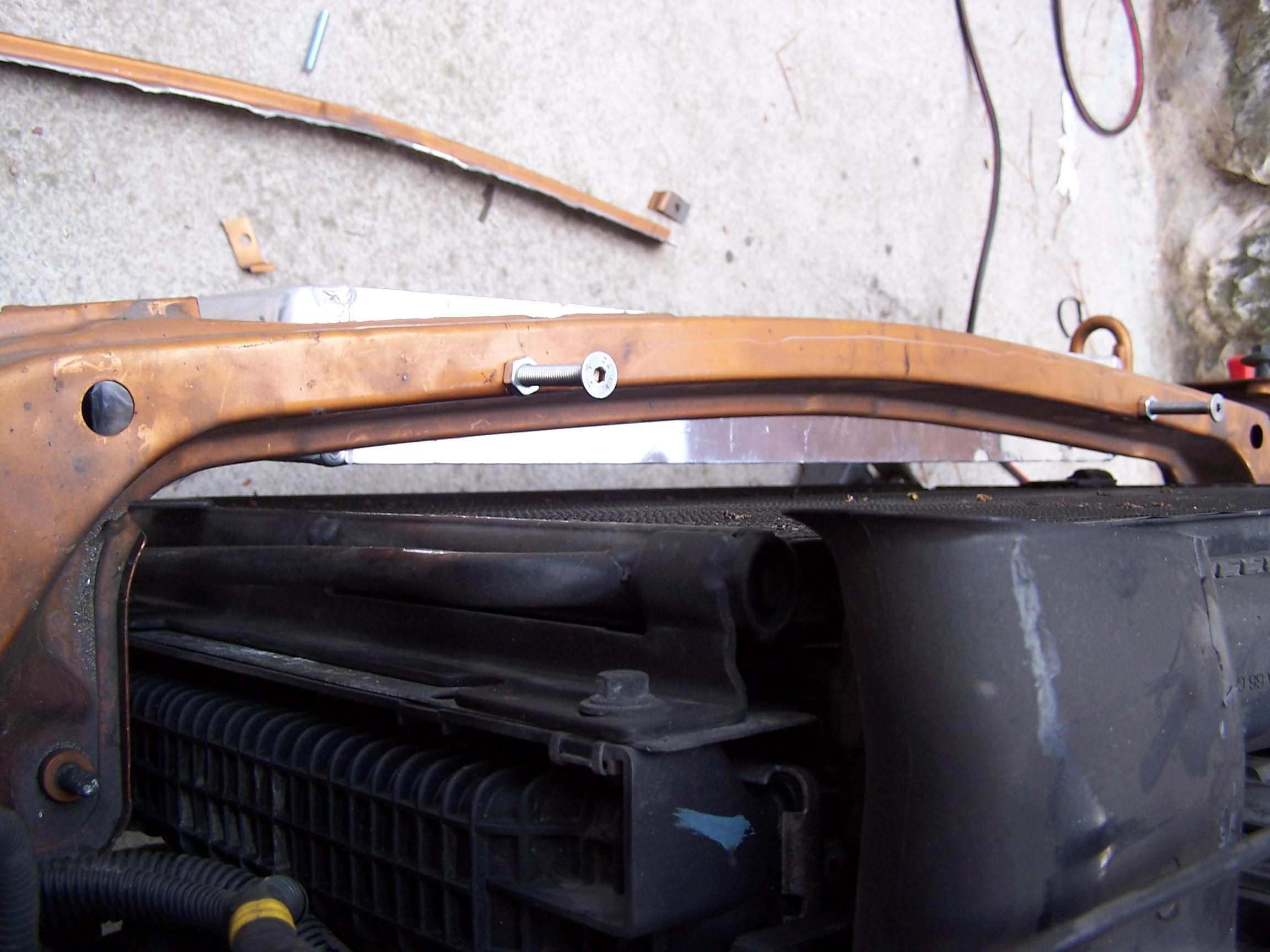

COLOCAR EL FMIC ES MUY FACIL
si cortamos un poco la parte frontal del la viga que esta delante del radiador
esta es mas larga por la parte delantera y si cortamos esta parte queda una C
en la que soportar el FMIC con solo los dos tornillos y ademas ganamos casi 5 cmts
que nos permitira colocar un FMIC mayor o mas elevado ,queda el montaje fuerte y seguro
despues solo queda proteger la zona cortada
con una tira de las usadas para envellecer los cantos de las puertas asi se puede apoyar
el FMIC sin miedo a que se dañe
este pequeño esquema os quedara un poco mas claro
otro asunto es el ruteo de las tuberias ademas si estas son de 2.5"
que creo que solo sse pueden colocar bien comodas en un v70 o 850
los x40 creo que estan mas apretados
pero el montaje queda perfecto y directo
como vereis es bastante facil una vez que alguien lo ha hecho

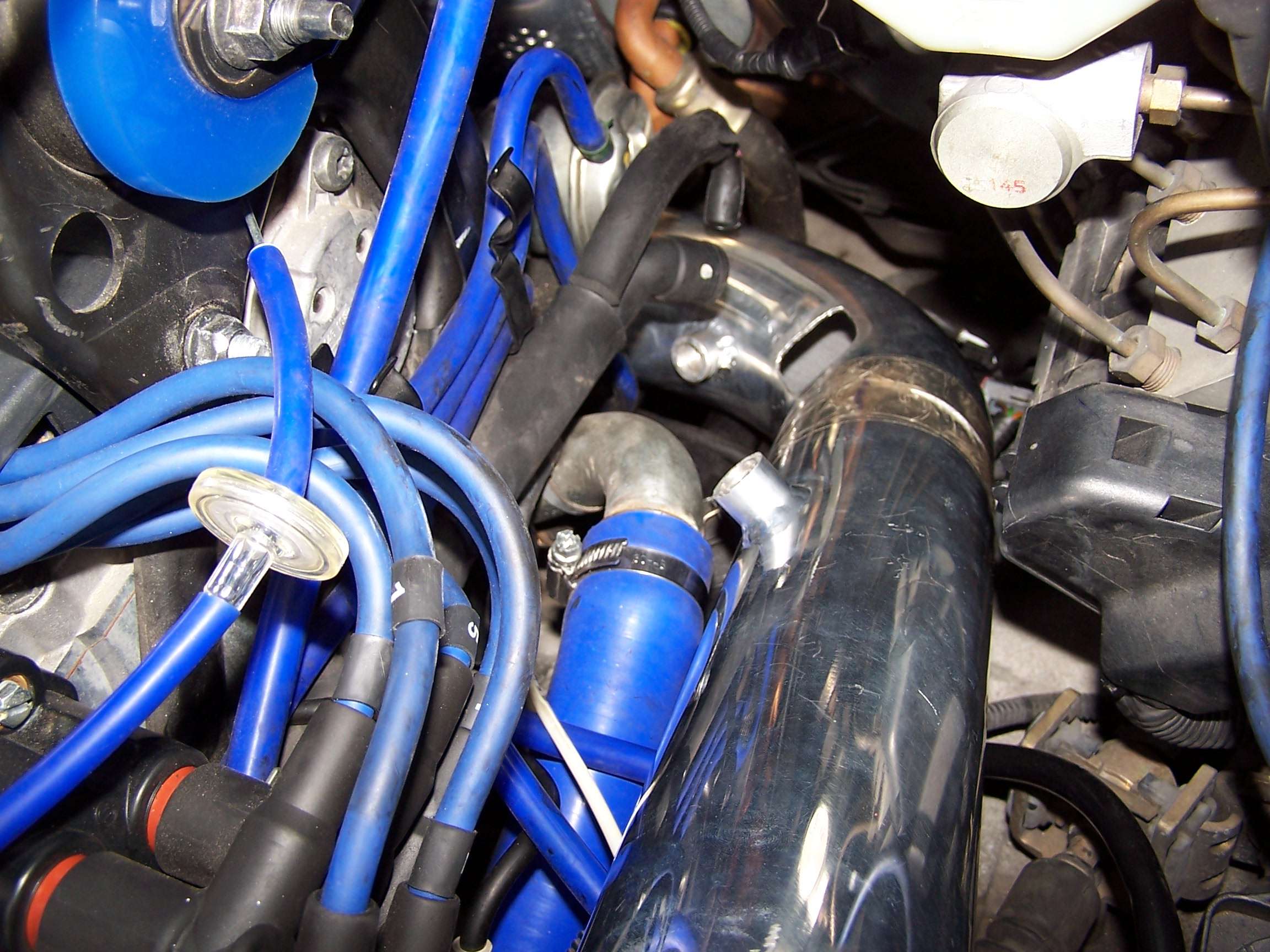

antes de colocar el mio me pase mas de 100 horas en internet revisando y guardando todas las fotos de los montajes
para encontrar mejor y la que mas me convenciera y al final intente hacer lo que nadie habia hecho .levantar la botella desidrtadora y eliminar la carcasa cuadrada de los cables y un pequeño corte en el soporte del radiador
asi el paso es directo y limpio hacia arriba
pero eso me llevo mucho tiempo y muchas horas mas el coste añadido de un vacio y carga de gas en el A/C
revisando fotos de montajes de v70 al final creo que mi montaje
esta soberbio y muy pensado :_em:

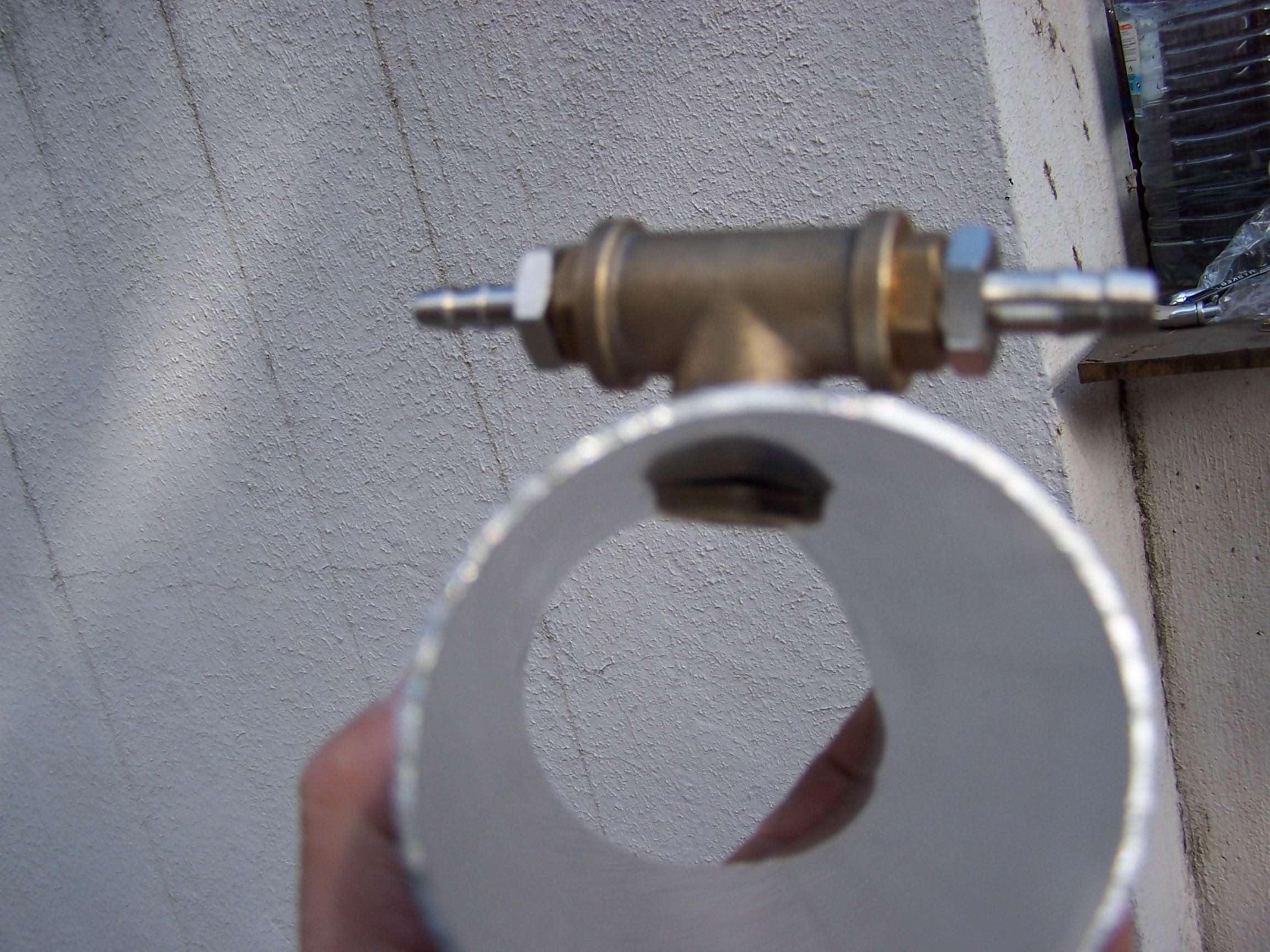

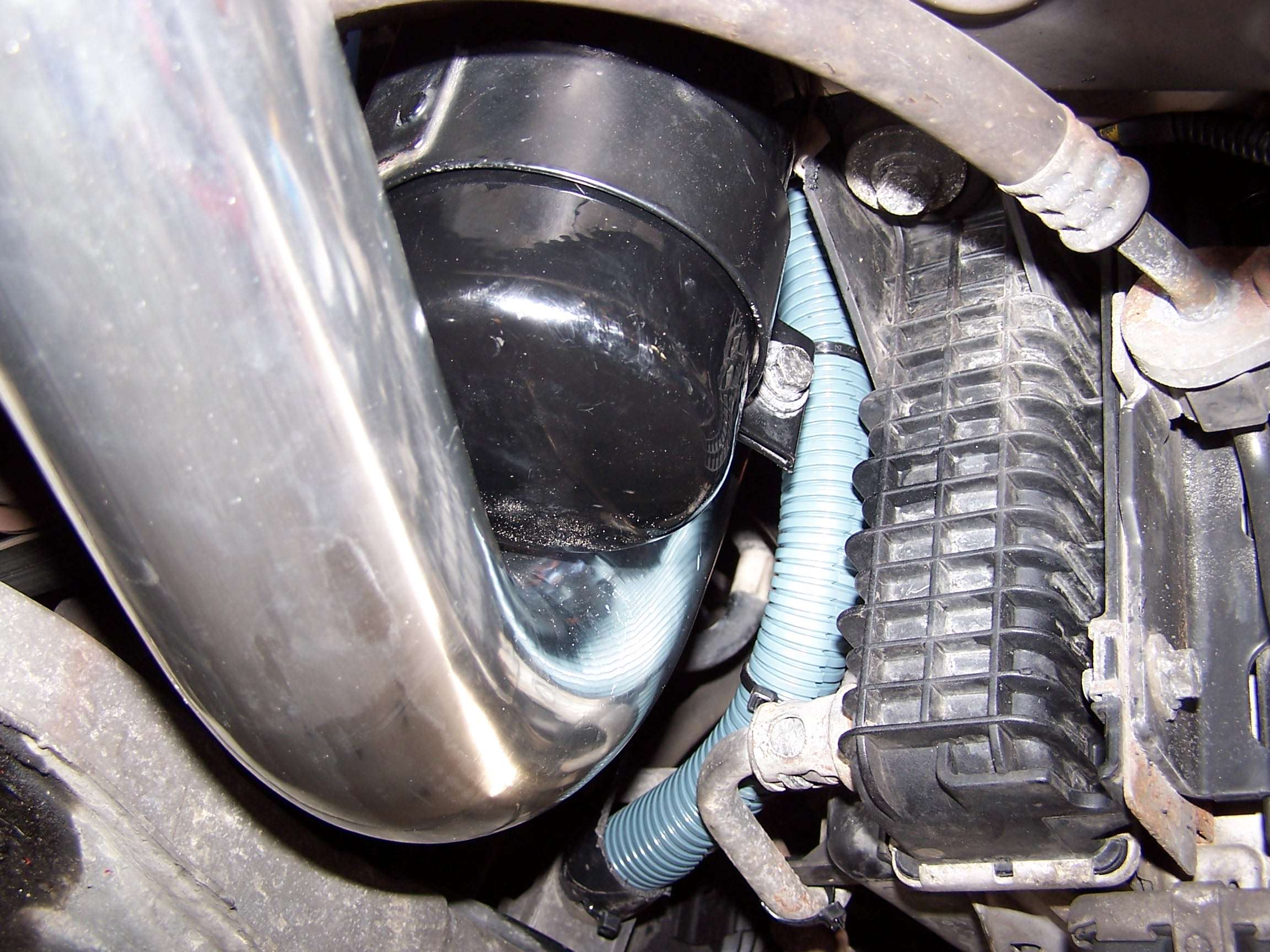

y que termino a las 16 un par de horitas y preparamos el air AIR INTAKE de 3"
despues de revisar mi tubo original veo con asombro que no esta tan cerrado como otros ??
solo esta estrangulado a 2" bueno ,de todas formas le daremos masentrada
despues de comprar cien tipos de adaptadores posibles de fontaneria para hacer la entrada
del sistema de ventilacion del carter veo que la mejor forma es copiar el original
y reproducirlo en el codo de aluminio dicho y hecho ,rotoflex en mano 10´ y encaje
un par de golpes con la maza para aplanar el hueco y perfecto cada dia esto mas
profesioná :_fam:
ya se que esta al reves el encaje ,pero me parecia mejor la parte plana al reves :_si:
asi se vera el AIR INTAKE cuando este soldado ( ahora esta pegado con cinta
dos horas despues todo vuelto a montar hasta que tenga el tubo soldado
y esperar que llege un nuevo adaptador del codo al turbo ,me equivoque de medida :_pen:
ahora a pasear y tomar un poco el aire ,mañana seguire con la colocacion de los tubos
del salida del turbo soldados ,asi cada dia un poco al final se hacen las cosas sin darse
uno cuenta y sin dejar el coche parado ni un solo dia ,que hay que lucirlo :_bear:
