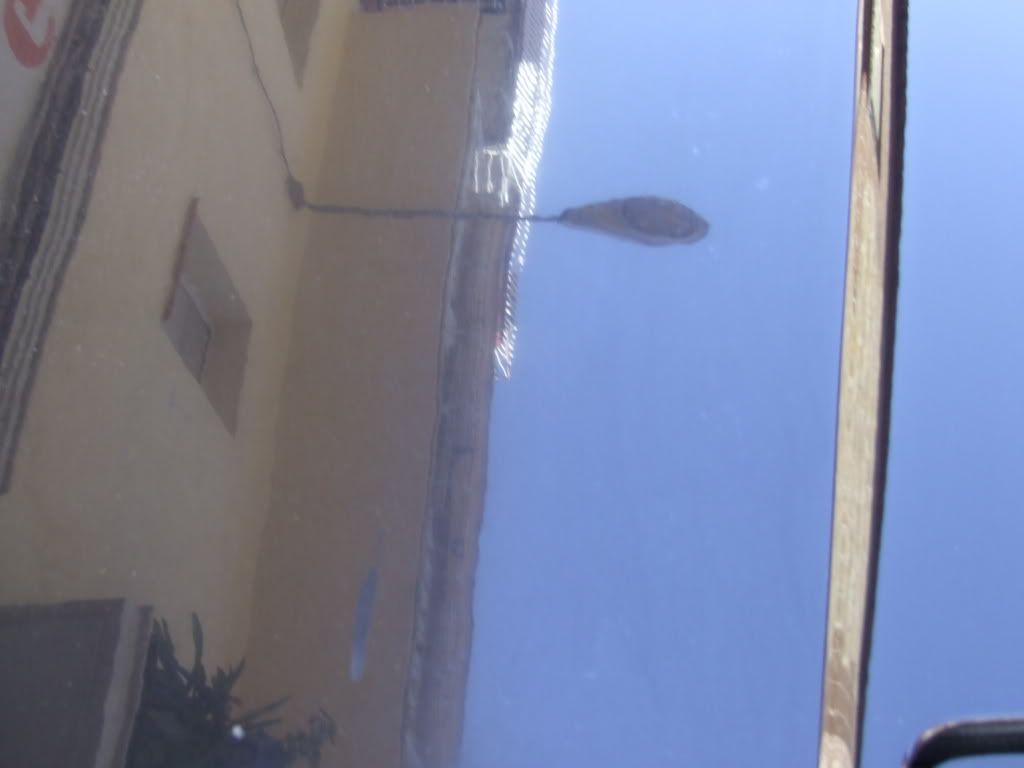

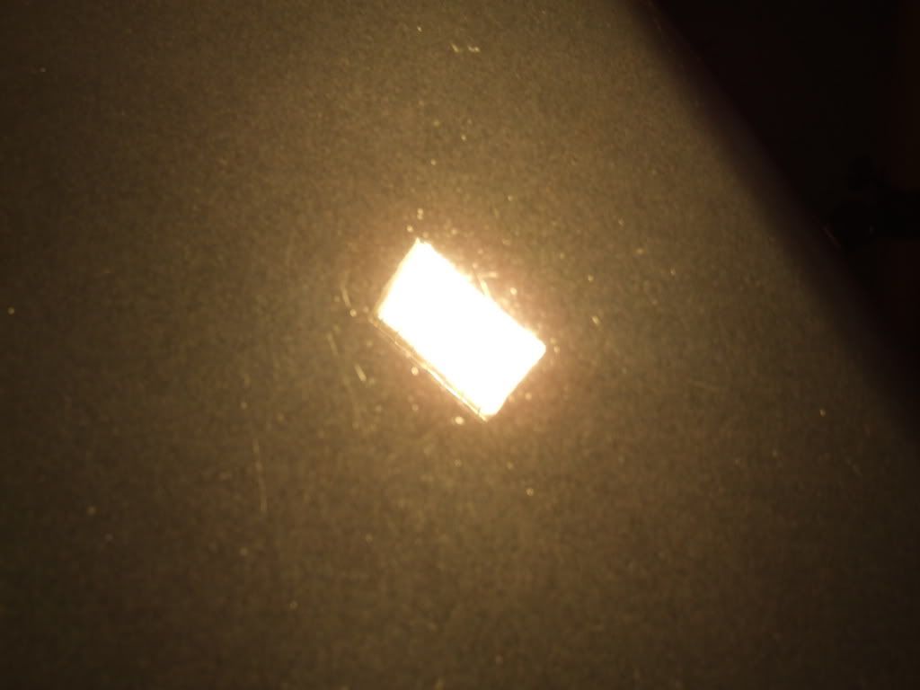

    Procesos de pulido:
    El estado del coche era este:
    El proceso seguido ha sido el siguiente:
    PRIMERO: Lavado en seco con Optimun NRWS, para evitar usar la manguera y encharcar todo.
    SEGUNDO: Descontaminado de la zona a trabajar.
    He empezado a descontaminar con Optimun NRWS y claybar de Mothers, pero como si quieres arroz catalina, así que he tirado de una muestra de clay de DP que me mando Jusanpal (gracias Julio) y con esta si que ha salido.
    A destacar los 45 minutos que se tardó en descontaminar esa zona, 19 años durmiendo en la calle en Madrid es mucha contaminación.
    Aquí observamos la zona ya descontaminada (esa especie de ronchones es el famoso marring?)

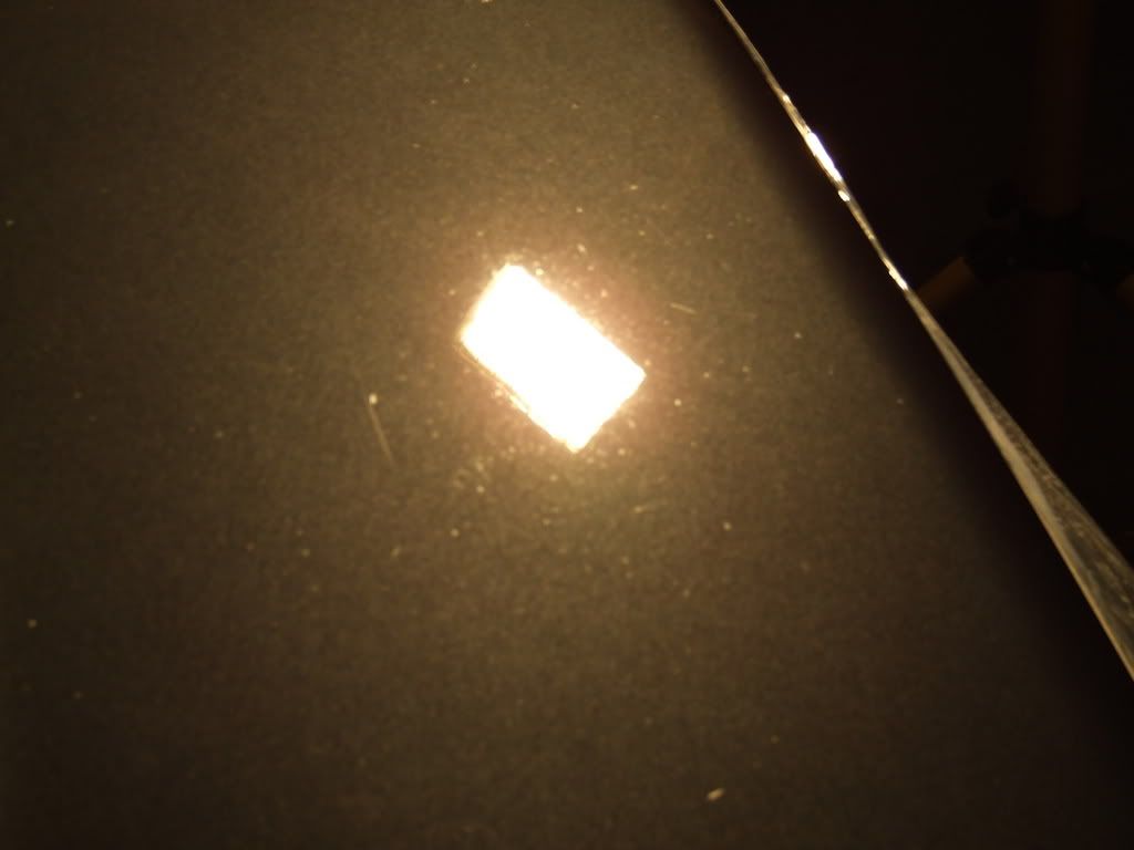

    TERCERO: Delimitamos la zona a trabajar, da gusto trabajar así, no se ensucia nada de polish, le diré a mi padre que me traiga un royo del trabajo entero.
    CUARTO: Comenzamos el proceso de pulido, con la rotativa BP1200
    Se prueba con IP+CCS blanca al 18 y se consigue entre nada y menos.
    Por tanto decido echarle un par y estrenar la boina de lana + Optimun Hyper Compound al 18. En la primera pasada no ejerzo presión y queda algo, en la segunda hago más presión y consigo sacar todo.
    Aquí podemos ver una foto donde se oberva la zona donde he trabajado con la boina de lana+Optimun HC (parte superior de la zona de trabajo) y donde no(parte inferior). A destacar los hologramas generados en esta fase.
    A continuación bajamos en abrasividad y hacemos la fase de pulido con Mencerna Intensive Polish RD3.01 + CCS Blanca. Aquí podemos ver unas fotos al fin de este proceso. Esto mejora por momentos.
    Aun asi se pueden ver algunos picotazos y arañazos profundos que solo saldrían con un wetsanding, y esto aun me da un poco de respeto, por lo que se quedará asi, ya que el resultado es muy bueno, por lo menos para mi.

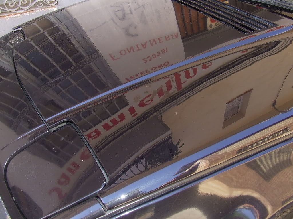

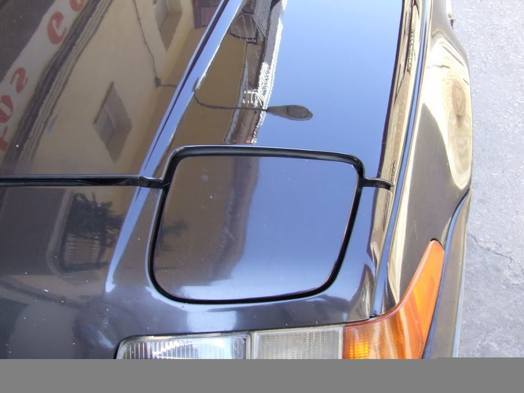

    Por ultimo realizamos la fase de acabado, con Propel Negra + Optimun Poli-seal, gentileza de Julio de nuevo. En esta fase la pintura ya queda sellada.
    Aquí podemos ver unas fotos del acabado. Impresionante profundidad.
    Observamos la diferencia entre la zona pulida y una zona no pulida. Observar como cambia la nitidez del reflejo de la farola:
    Sin pulir:
    Pulida:
    Y aquí podemos observar la diferencia entre el reflejo del faro escamoteable y la zona pulida, impresionante.

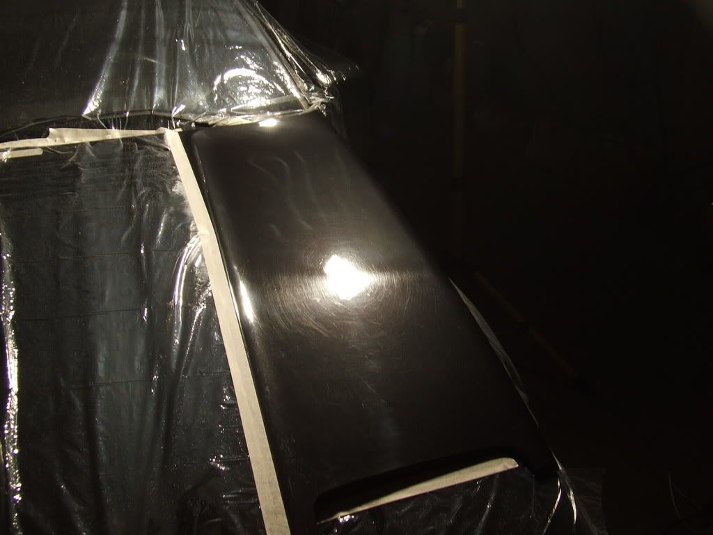

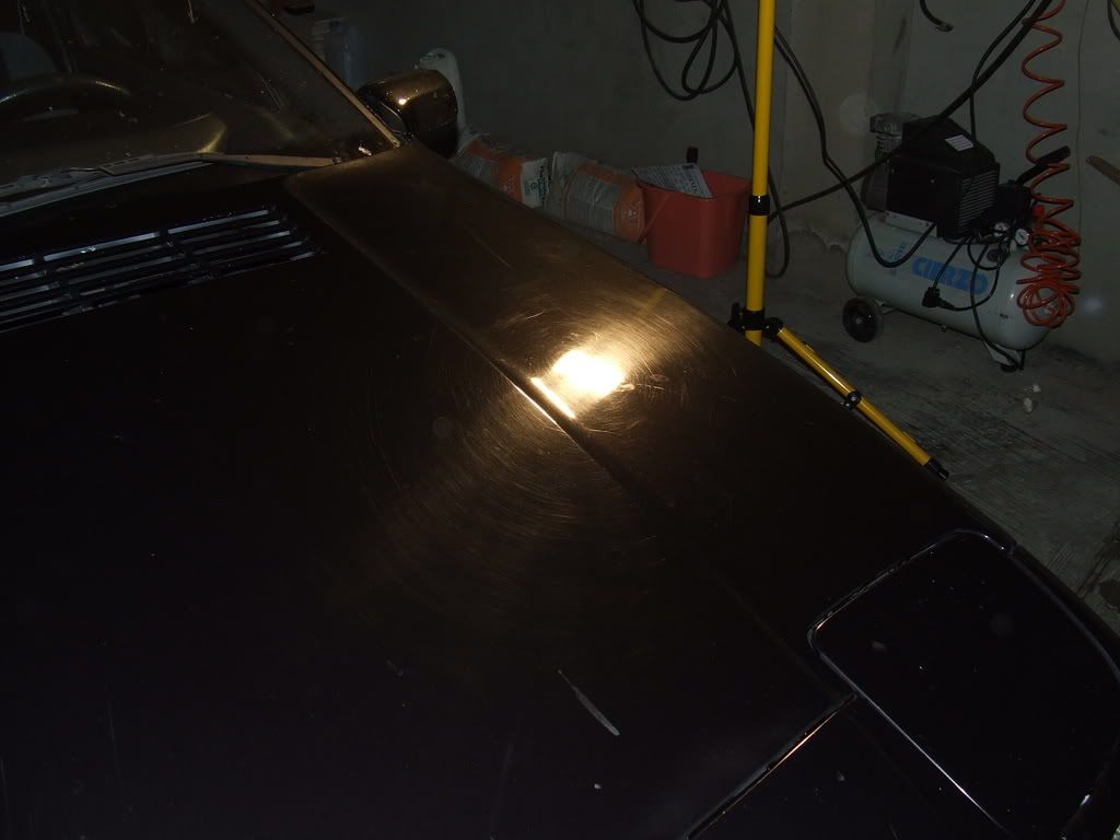

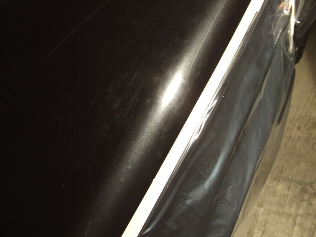

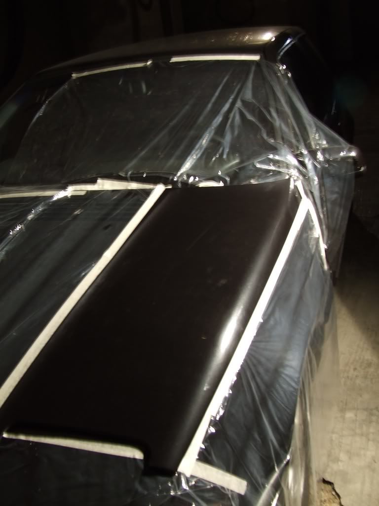

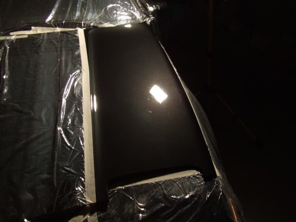

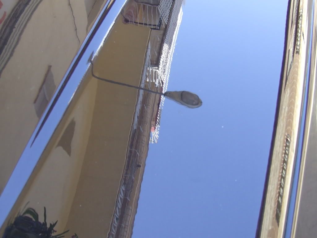

    Recuperación capo Peugeot 407 SW:
    Un dia el dueño, intentando limpiar una cagada sin los medios adecuados (MicroFibra y un quick detail), hizo un importante destrozo.
    Se ha pulido solo el capó, que era lo que queria, y encerado el coche y sellado faros y cromados por cuenta de la casa, que era mi tio jeje (lo mismo que el pulido).
    El estado era este, el coche tiene 2 años y medio:
    Podeis ver como estaba...
    Se lavo la zona a pulir con el modo waterless wash y Optimun NRWS y se descontamino con la clay de Mothers y QD Optimun NRWS.
    Se protegió todo para evitar restos de polish por todos los lados.
    Se hizo una prueba con Lana + Optimun Hiper Compound y nada. pasamos a Lana mas 3M Fast Cut y seguíamos en lo mismo.
    Asi es que se ralizó un wetsanding
    Se lijó con lija Mirka 4000 que previamente estuvo en agua 1 hora mas o menos y se lubricó con Optimun NRWS. Todo esto a mano, estoy loco pero no tanto.
    La verdad es que asusta verlo asi.
    Se hizo el resto con Lana mencerna+ 3M Fast Cut y posterior mente CCS Blanca + Mencerna Intensive Polish RD3.01.
    Aqui una foto 50/50:
    Por ultimo se dió la fase de acabado con Propel Advance Negra y Poorboys Polish with Carnauba.
    Posteriormente se lavó todo el coche y se enceró todo el coche con Clearkote Carnauba Moose Wax.
    Los faros, pilotos y cromados se sellaron y limpiaron con Poorboys Polish with Sealant.
    Gomas, neumaticos y plasticos no fueron tratados hoy, no habia mas tiempo. Quizas en un futuro, cuando lo pueda pillar por banda de nuevo.
    El resultado despues de pulir solo el capo y enterar todo el coche es este:

    A primera vista no parece estar muy mal, pero bajo el foco es otro mundo.
    De primeras, el coche tiene muchos swirls y hologramas previos, con zonas casi mates. La pintura es original salvo el capó y algunas zonas que yo sospecho son parcheadas.
    El coche antes llevaba una baca continuamente, y en las zonas de apoyo la pintura presentaba otra textura, color y unos puntos marrones sensibles al tacto.

    Se prepara y encinta todo lo necesario y empezamos a testear la pintura:
    PULIDO:
    Se ataca de primeras con pad granate (corte) de meguiars y fast cut plus. Y el resultado no es satisfactorio.
    Pasamos a la acción: Boina de lana, fast cut plus y 22 en la blaucraft de velocidad de trabajo, además de ejercer presión.
    Obtenemos este resultado tras dos pasadas de este combo:
    Seguimos con el mismo combo todo el coche. En algunos lugares no se consigue eliminar el 100% de los swirls.
    Se lijo con lija 1500 en mojado, 2000 y 4000 las zonas antes comentadas del techo, pero el defecto seguía presente, esos puntos marrones y la rugosidad no desaparecía. Los puntos parecían como moho u hongos que hubiese cogido la pintura y llegaban hasta el fondo.
    También se lijó con 2000 y 4000 algunas zonas con arañazos más profundos y un parche en un lateral del paragolpes sin brillo por excesiva piel de naranja.
    Algunos 50/50 durante la fase de corte:

    Se ha dado un paso de acabado a todo el coche, se ha lavado con Bodywash & wax de CG y después de secar pasadita de QD de Finish Kare. Sin cera ni nada, por no entretener más a Javier, el dueño.
    El resultado en el garaje:
    Y ya en la calle:
    El coche a simple vista no estaba mucho peor que mi Volvo, pero la dureza de la laca era alta (como muestra, murió una de mis blaucraft en la fase de corte).
